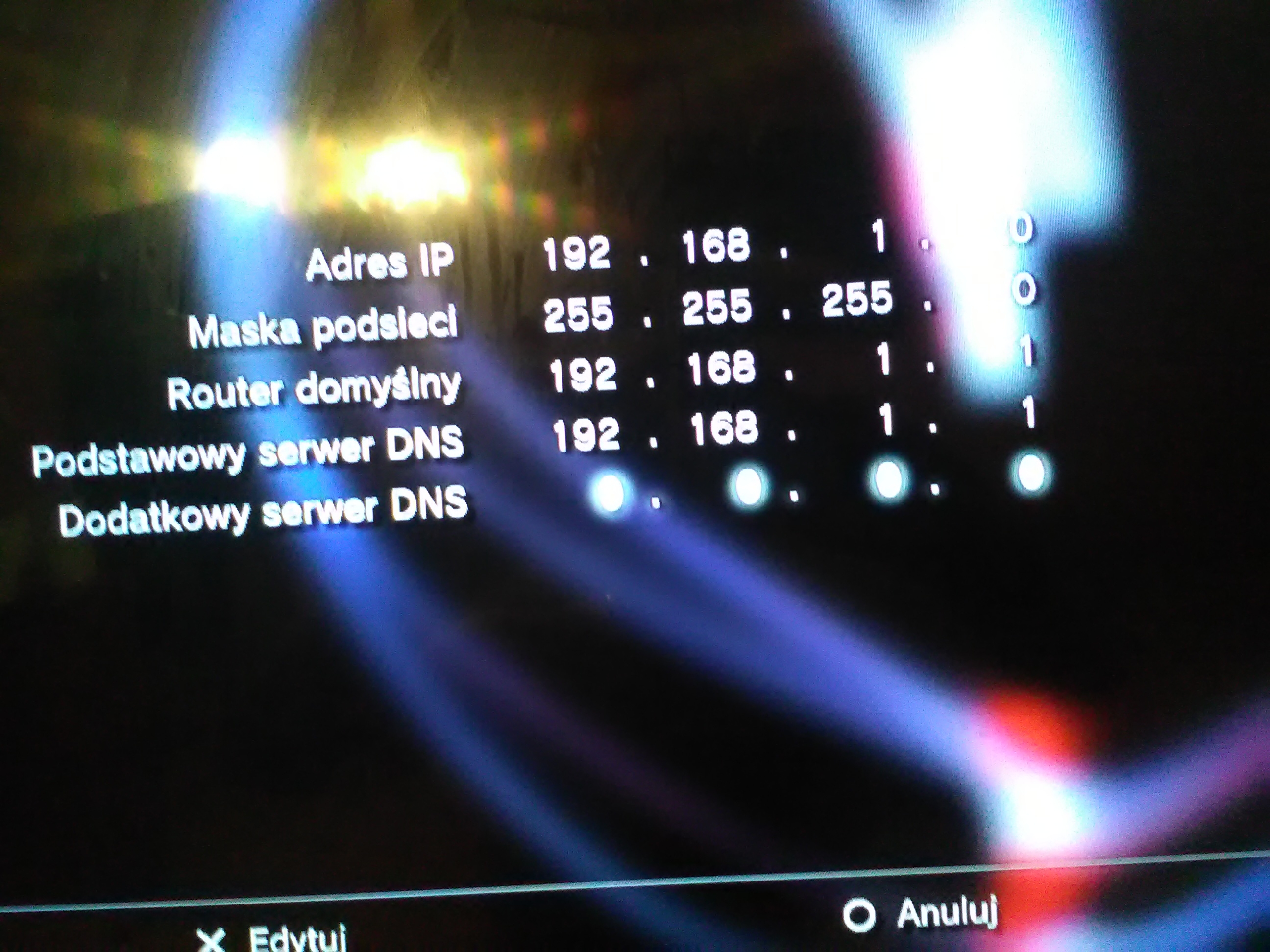

    Witam, mam następujący problem, podczas połączenia konsoli ps3 z internetem występuje problem z dns. Wcześniej nie chciała się nawet połączyć, ale po ręcznym wklepaniu IP udało się, lecz wyskakuje blade DNS. I to cały szkopuł, łączę się przy pomocy sieci Wi-Fi a w routerze aerobox2. Nie mogę doszukać się możliwości zmiany ręcznej dns-ów.
    Zna ktoś opcje jak to obejść? Pomocy.

    Jakie DNSy ustawiasz, daj zdjęcie / screena.
  • #7 16731912
    lack1428
    Posty: 34
    Dlaczego pojawia się błąd DNS? Konsola PS3 i Airbox 2.

  • #12 16732653
    gkwiatkowski
    Specjalista - CCTV i Alarmy Stacjonarne
    Posty: 4677
    Pomógł: 649
    Ocena: 1228
    Końcówka adresu IP jest 10 czy 0, bo nie bardzo widzę na zdjęciu.
    Czy ten airbox2 ma włączony serwer DHCP? Czy PS3 pobiera sobie IP z DHCP?

    W chwili robienia zdjęcia było 20 bo zakres od 20 do 40.Protokoył DHCP są aktywne a nie mam juz pomysłu co jeszcze zrobić.
    Po batali udalo sie,połączyłem się nadając ip ręcznie począwszy od końcowej granicy i przy otwartych nr DNS.tak czy inaczej dziękuje wszystkim za pomoc.
