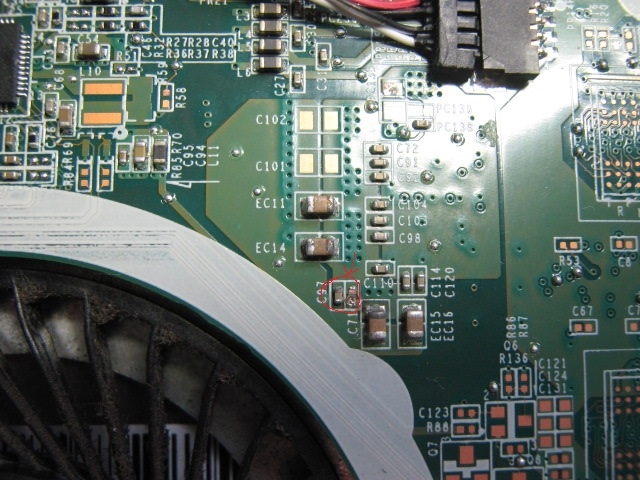

    Laptop po zalaniu płyta została dobrze wymyta i wysuszona znalazłem ślady korozji na elementach w okolicy wentylatora i brak jednego z elementów który prawdopodobnie się wypalił zamieszczam zdjęcie tego odcinka płyty. Poza tym miejscem brak innych śladów korozji. Po podłączeniu ładowarki świeci kontrolka zasilana na biało po zapięciu baterii zmienia kolor na pomarańczowy.Płyta reaguje na włącznik ale nie startuje wentylator wolno zakręci dwa razy i to wszystko.
    P.S Zamieniłem kość biosu która wziąłem z innego sprawnego laptopa działającego na takiej samej płycie różnica jest w procesorze na tej działającej jest i3 4030U z intelem HD 4400. Płyta zachowuje się inaczej wentylator wystartował i chodzi na szybszych obrotach nie ma obrazu i po kilkunastu sekundach laptop się wyłącza.

    najona
    Posty: 17
    Jeśli masz dobrą stację lutowniczą i trochę wprawy, to możesz skorodowane elementy powierzchniowe wymienić, każdy serwis radziłby nową płytę. Jeszcze czy myłeś to izopropanolem czy innym środkiem?Po zalaniu najlepiej od razu zdemontować i wyczyścić właśnie tym środkiem.

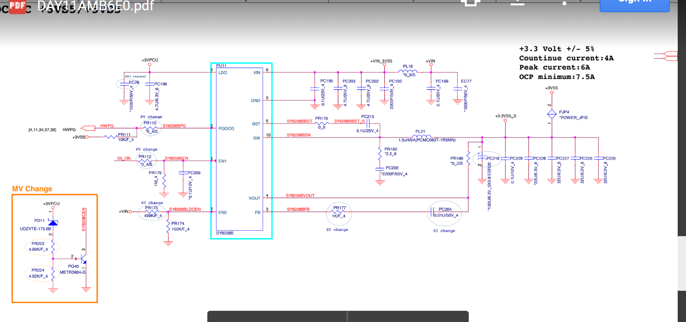

  • #16 16736705
    lisek
    Serwisant RTV
    Posty: 39844
    Pomógł: 6331
    Ocena: 6842
    HP Pavilion 15-p233cl - Zalany, reaguje na włącznik ale nie startuje
    p.s
    W zał. SM pod tę platformę Quanta
    HP Pavilion / Envy 14″ 15″ 17″ V0XX Series Schematic (INTEL) – Quanta Y11 Quanta Y11A - Quanta Y11C
    cpu Broadwell U/ * with NVidia graphics
    Lub patrz na hLink_ hp_pavilion_15
    • DAY11AMB6E0.pdf (2.39 MB) Musisz być zalogowany, aby pobrać ten załącznik.

    Ocena: 6842
    O układach firmy Silergy Link_szukaj datasheet i czytaj
    Na tej platformie
    PU11 (code MS4xx) > SY8208BQNC, 3.3V
    PU12 (code MT4xx) > SY8208CQNC 5V
    charger BQ738h
    #19 16736929
    slawmix1234
    Poziom 32  
    Posty: 2326
    Pomógł: 130
    Ocena: 102
    Jakie rezystancje względem masy na nogach KBC ? na tych gdzie ma być 3,3V VCC
