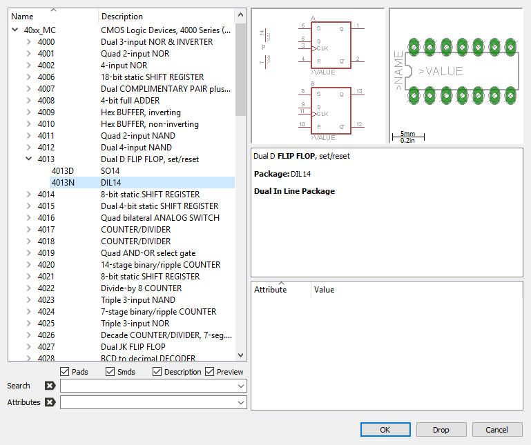

    Bardzo proszę o informację na temat polityki i sposobu tworzenia kolejnych (dodatkowych) bramek i pinów zasilających w programie Eagle.
    Potrafię narysować bibliotekę komponentu dyskretnego, składającego się z "pojedynczej bramki" - np. rezystora (komponent jest całością).
    Zastanawiam się jak narysować układ scalony składający się z bramek (stworzyć symbol schematu, decal PCB i połączyć całość w funkcjonalny komponent).
    Postanowiłem podejrzeć, jak ma się sytuacja w gotowych komponentach. Dla przykładu otworzyłem bibliotekę układu 4013:
    Eagle - biblioteki: dodawanie kolejnych bramek i pinów zasilania
    Widzę, że wszystkie składniki (dwie "bramki" oraz piny zasilania narysowane są na jednej planszy).
    Czy wstawienie (tak po prostu) Add=next, Swap=1 i postawienie go w pobliżu pierwszej bramki spowoduje, że przy użyciu takiego komponentu (pobierając komponent), będziemy mieli do wyboru poszczególne jego bramki? (pewnie nie).
    Proszę o podpowiedź, kilka wspazówek, jak to robić poprawnie / zgodnie ze sztuką w EDA Eagle (tworzenie biblioteki / symbolu schematowego składającego się z więcej niż jednej bramki i pinów zasilania).

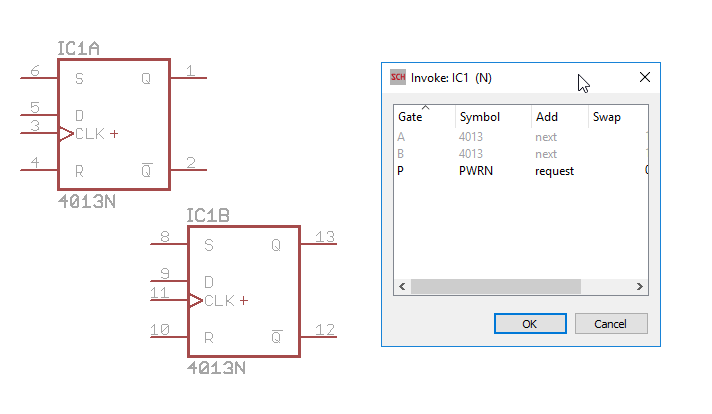

    Nie są narysowane na jednej planszy. Jak otworzysz edytor symboli to znajdziesz elementy 4013 oraz PWRN, które zostały umieszczone w oknie łączenia package z symbolem. Po prostu został dodany dwukrotnie element 4013 oraz raz PWRN, a następnie ustawiony parametr add level na next dla symbolu przerzutnika oraz request dla PWRN. Dlatego też przerzutniki będą dodawane po kolei przy umieszczaniu ich na schemacie, a symbol zasilania trzeba wyświetlić ręcznie. Swap level ustala grupy dla symboli ,które można podmienić przy użyciu narzędzia pinswap/gateswap. Dla zera zamiana jest niemożliwa, natomiast ustawienie tej samej wartości dla dwóch symboli pozwala na późniejszą łatwą zamianę ich miejscami.

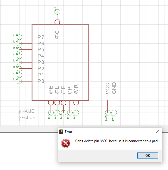

    Ok. Czyli rozumiem, że do komponentu można dodawać nie tylko wiele footprintów, ale również kilka symboli. Np. część funkcjonalna ukłądu osobno, piny zasilania osobno.
    Teraz chciałbym poprawić wcześniej narysowany układ 40103. Chciałbym z symbolu usunąć pady zasilania. Okazuje się, że nie mogę:
    Co powinienem zrobić, by stało się to możliwe?

    Nie mam dostępu do eagla w tej chwili żeby sprawdzić, ale najpewniej wejść w device, znaleźć układ 40103, następnie wejść w connect i rozłączyć połączenia między symbolem, a footprintami. Później zedytować symbol i połączyć od nowa w device.

    Udało się, dzięki. Działa elegancko :-)
