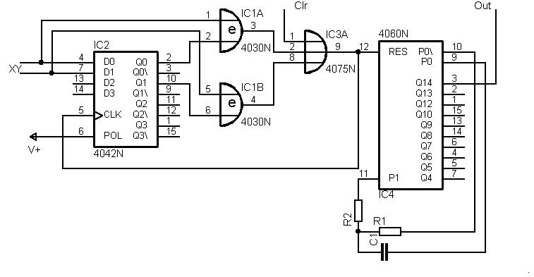

    Mianowicie chodzi mi o taki cyfrowy układ, ( no ewentualnie analogowy, ale na analogu się mniej znam ;), który będzie kontrolował dwie zmienne XY. Ma to działać w ten sposób, że jeżeli w ciągu 1 minuty nie zmienią się stany na XY, to wtedy na wyjściu układu ma się pojawić 1 (stan H). XY, działają niezależnie od siebie. Mogą występować różne kombinacje stanów XY : 00, 01, 10, 11 ;) Tylko jak to sprawdzić że one przez 1 minutę się nie zmieniły.
    Z góry dzięki za jakąkolwiek pomoc :]

    Najprościej i najtaniej - kawałek procesorka (ATTiny11, ATTiny2313) i krótki programik badający wejścia i odmierzający tę minutkę (najprościej by wyszło pewnie w BASCOMie).
    W wersji CMOS lub TTL trzeba dać dwa zatrzaski, dwie bramki XOR z wejściami dołączonymi do wejść (XY) i wyjść zatrzasków (wykrywanie zmian sygnału).
    Wyjścia bramek XOR przez OR na linię zegarową tych zatrzasków (zatrzaskiwanie nowego stanu) oraz na zerowanie licznika odliczającego tę jedną minutę (np 4060). Dalej już tylko przerzutnik do sygnalizacji przekroczenia 1 minuty (jak ma być zerowany?). W sumie to wychodzi tak z 4-5 scalaków.

    Z grubsza to będzie jakoś tak: stan wejść zatrzaśnięty w zatrzaskach (LATCH) jest porównywany na bramkach XOR ze stanem bieżącym i w przypadku różnic następuje zatrzaśnięcie tego nowego stanu i wyzerowanie zegara. W przypadku gdy stabilny stan trwa ponad minutę na wyjściu Out (Q14 licznika) pojawi się (na pewien czas) jedynka. Elementy generatora R1, R2, C1 trzeba dobrać tak, żeby jego częstotliwość wynosiła ok 136 Hz (szczegóły w datasheet).
    Można też dać dodatkowy stopień dzielnika (4060) z generatorem kwarcowym.
    Wejście Clr służy do wstępnego (i nie tylko) wyzerowania układu (np. kondensator do plusa i rezystor do masy).
    Jedynka na wyjściu będzie trwała minutę, do pojawienia się nowego stanu wejść bądź do momentu podania sygnału zerującego.

    Skoro doszło do tego, to się zaasekuruje. Ten układ zerowania na zasadzie propagacji w bramkach w praktyce się sprawdził niemniej impuls jest krótki (chodzi o licznik). W związku z tym proponuję wrzucić w tor zerowania, za wyjściem IC3_9 kaskadowo wszystkie wolne bramki XOR (jedno wejście do masy) i OR (wejścia każdej bramki razem). Wydłuży to impuls zerujący (czas propagacji w tej pętli) o kilkadziesiąt ns.
    Gdybyś chciał to zrobić porządnie - należałoby dać jakiś monowibrator.

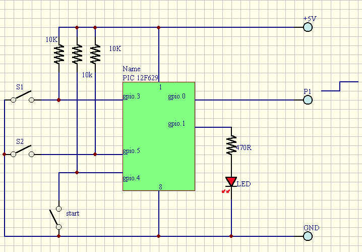

    Jeżeli mogę w czymś pomóc to proszę bardzo:
    całość zajęła mi 30 minut.
    poniżej schemat i program na PIC12F629
    układ posiada przycisk "start" którym uruchamiamy pomiar
    po starcie układ zapamiętuje stan na wejściach które masz monitorować.
    Co 1 ms sprzwdza stany, jeżeli wynik jest zgodny z zapamiętanym to zwiększa licznik1
    równolegle drugi licznik incrementowany jest co 1 ms.
    po doliczeniu drugiego licznika do 60.000 układ porównuje dwa liczniki, jeżeli w czasie pomiaru nie było zmiany na wejściach , to stan obu liczników będzie jednakowy i procesor wystawi jedynkę na wyjściu gpio.0 a dioda led zasygnalizuje koniec pomiaru.
    stan ten trwa do wyłączenia przycisku start
    PS:
    proszę pamiętać o fakcie , że sprawdzanie jest co 1ms.....
    można to przyśpieszyć
    nie można sprawdzać na początku i po minucie na końcu ponieważ pod koniec minuty układ może powrócić do stanu normalnego i układ nie wykryłby zmian.
