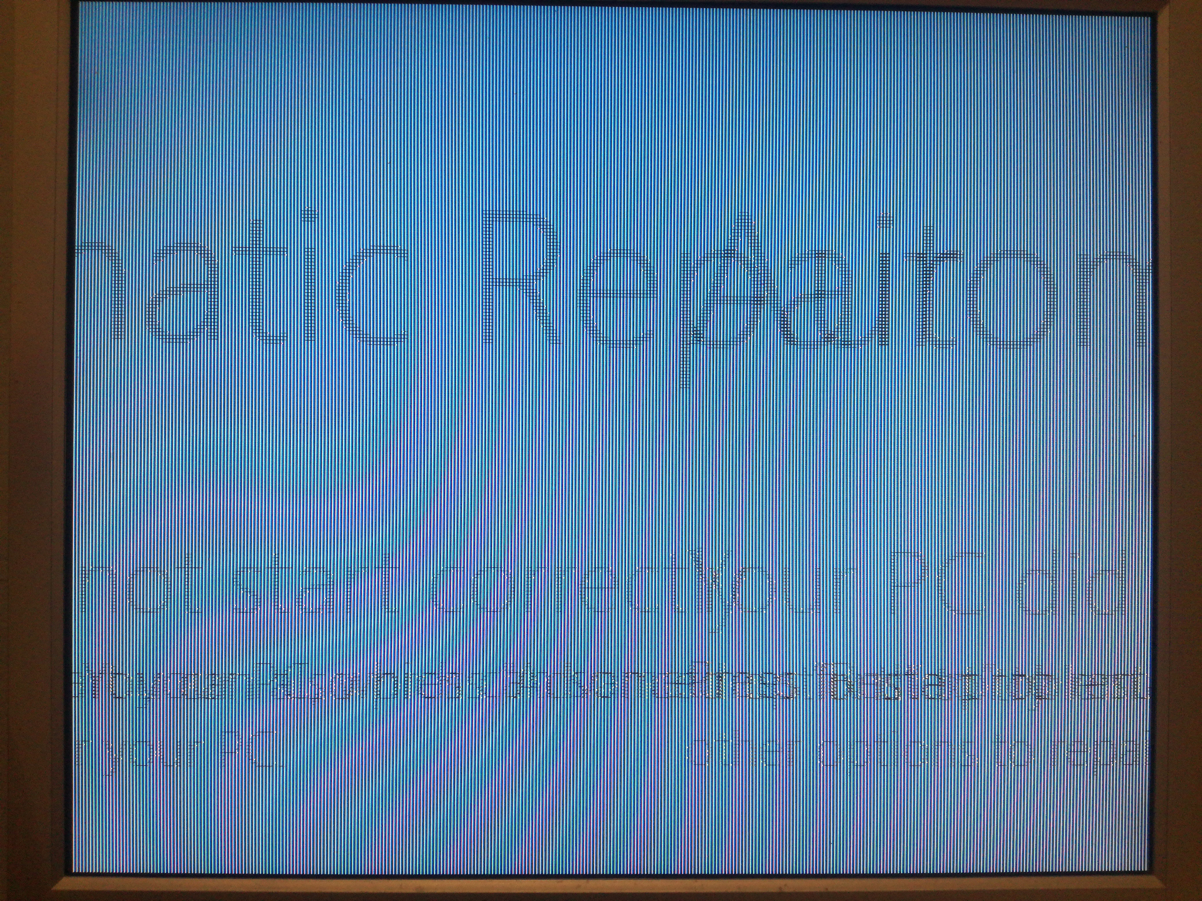

    Witam. Mam pewien problem. Otóż podczas grania w Skyrima, w pewnym momencie ekran się ściął, na monitorze pojawiły się podłużne czarne, zielone, szare paski. Nic nie dało się zrobić więc zresetowałem komputer. Od tej pory po włączeniu komputera widać tylko jak ekran wpierw jest czarny, odrobinę się rozjaśnia choć wciąż jest ciemny, po czym znów staję się całkowicie czarny i tak się powtarza. Nie widać przy uruchamianiu ani firmy płyty głównej, nic. Nawet kiedy już komputer na pewno się w całości uruchomił, gdy powinien być widoczny pulpit, stan ekranu pozostaje taki sam. Jedynie po resecie komputera przyciskiem, odczekaniu chwili po jego ponownym uruchomieniu, w pewnym momencie dostrzegłem że wyświetla się coś takiego.
    MSI Radeon HD7770 - Ekran z paskami i brak obrazu po uruchomieniu komputera
    Podejrzewam kartę graficzną ale chyba lepiej zapytać specjalistów nim podejmę kroki, które mogą okazać się niepotrzebne.

    Możliwe uszkodzenie karty graficznej - dla 100% pewności należy sprawdzić zachowanie karty w innym komputerze.
    Czym zasilany jest ten zestaw? Marka i model PSU.
    Oczywiście problemem może być coś innego jak płyta główna , pamięć RAM, zasilacz ...

    Z tym będzie problem bo nie mam drugiego komputera w domu. Ale coś mógłbym wymyślić.
    Zasilacz to Modecom Logic500

    Tak, wiem że ten zasilacz nie należy to szczególnie dobrych i w ogóle... Kupiony i zamontowany bez mojej wiedzy, po spaleniu się Corsaira jak się zorientowałem to stwierdziłem że już zostawię bo szkoda wydanych pieniędzy. Jak widać to był błąd chyba...
    Czyli karta do wymiany? I jednocześnie najlepiej zasilacz?
    Czy też bez pochopnych decyzji i lepiej jeszcze karte spróbować gdzie indziej?
    Należy kartę sprawdzić w innym komputerze.
