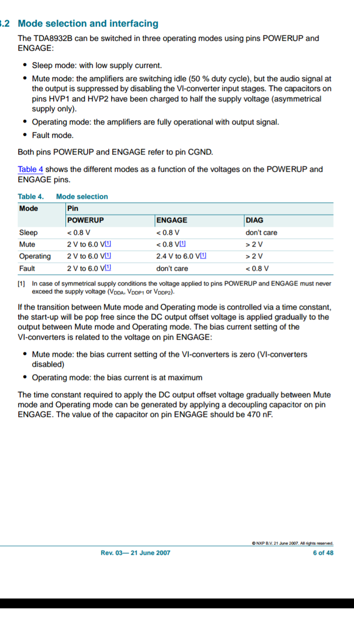

    Tylko nie umiem go uruchomić, próbowałem on zewrzeć z masą ale to nic nie dało. Niewiem czy jeszcze stend by, mute zewrzeć czy podać tam jakieś napięcie ? Orientuje się ktoś ?
    Jeśli dobrze zrozumiałem specyfikację układu TDA który się znajduje w wzmacniaczu muszę podać napięcie na 3 nóżki układu be przeszedł w tryb pracy , dobrze zrozumiałem ? W załączniku kawałek opisu . Jeśli się mylę to mnie poprawcie . Jak myślicie w zasilaczu wbudowanym raczej nie będzie takiego napięcia by go wystartować, to pewnie jakoś wracało z wieży . Pozdrawiam
