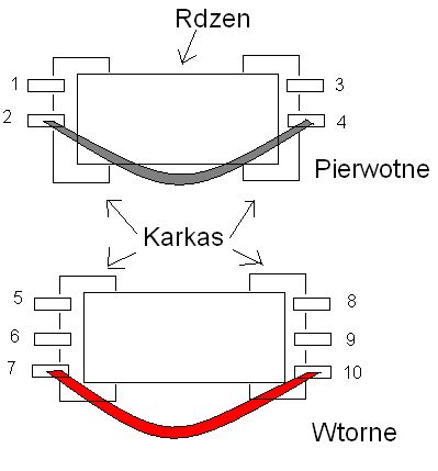

    Mam transformator nie wiem jakie ma oznaczenie wiem tylko ze ma ok 120W i napiecie symetryczene 2x30V.
    Na pierwotnym sa 4 wyjscia wiec pewnie dwa uzwojenia po 110 V polaczylem to szeregowo.
    Na wtornym mam 6 wyjsc i tu jest problem bo nie wiem jak to podlaczyc,
    3 wyjscia po prawej i 3 po lewej, trzecie wyjscia sa ze soba polaczone, nie wiem gdzie ma byc masa i gdzie + 30 i - 30.
    Probowalem podlaczyc drugie wejscia razem i mi sie kable zaczely topic :(
    Mierzylem to miernikiem jako obciazenie dalem LED i opornik wiec nie wiem czy dobrze.
    Prosze o pomoc.

    Nie znam oznaczenia trafo bo nie jest nic na nim napisane. Wygladem podobnie do trafa ktore jest w diora ws-442 tam jest TS 120/13 tylko ona ma inne uzwojenie wtorne, bo tam sa dwa napiecia symetryczne a w moim jedno symetryczne.
    Nie mam mozliwosci zrobienia zdjecia ale dolaczam rysunek moze on cos wyjasni.
    Do uzwojenia pierwotnego dolaczylem rownolegle zarowke 60W ktora dosc mocno swieci.
    Ten kabel szary na rysunku to chyba laczy w szereg dwa napiecia po 110V tak jest w tym transformatorze w diorze, a ten czerwony to byl od poczatku tak.
    Ponumerowalem wyjscia na rysunku.

    Rozumiem że podłączyłeś 230V do końcówek 1 i 3 i nic nie zadymiło.
    Myślę, że mogą tam być dwa takie same uzwojenia wtórne z odczepem, a ten czerwony przewód to połączenie obu i równocześnie środek uzwojenia symetrycznego. Mamy do wyboru dwa różne napięcia symetryczne.

    oczywiscie ze pod 1 i 3 podlaczylem 230V i nic sie nie dymilo i do tych koncowek dalem zarowka 60W ktora swieci bardzo mocno.
    Ale ktore koncowki mam podpiac do mostka prostownniczego zeby uzyskac +30V i - 30V a ktora koncowka bedzie 0.

    Myślę że 0V to ten czerwony przewód, ale jedynym pewnym sposobem sprawdzenia tego jest pomiar napięć uzwojeń wtórnych. Zmierz napięcia między tym czerwonym i końcówkami 5,6,8,9. Jeśli znajdziesz dwa wyprowadzenia na których będzie ok 21V AC względem czerwonego i ok 42V między nimi to znalazłeś to czego potrzebujesz.

    Czesc MarcinG zrobilem tak jak mowiles zero to ten czerwony przewod pod kocowka 5 jest jakies 23,6V pod 8 tak samo a pod koncowkami 6 i 9 w stosunku do masy jes 7,3 V.
    Jak zwarlem ze soba 5 i 6 to sie zaczelo kopcic :)
    czyli wychodzi z tad ze na wtornym sa 2 uzwojenia symetryczne 23,6V i 7,3V, dobrze to rozumiem ? jak nie to prosze uswiadomienie mnie.
    Jak bralem to trafo to powiedziel mi ze tam na wyjsciu jest symetryczne 30V czyli mnie zle poinformowal ten koles?

    No jeśli jeszcze między 5 i 8 jest 47,2V AC to jest ok. Po wyprostowaniu będzie ok. ±33V DC. Prawdopodobnie sprzedającemu chodziło o napięcie za prostownikiem, jeśli chciałeś 2*30V AC to zaszło nieporozumienie.
