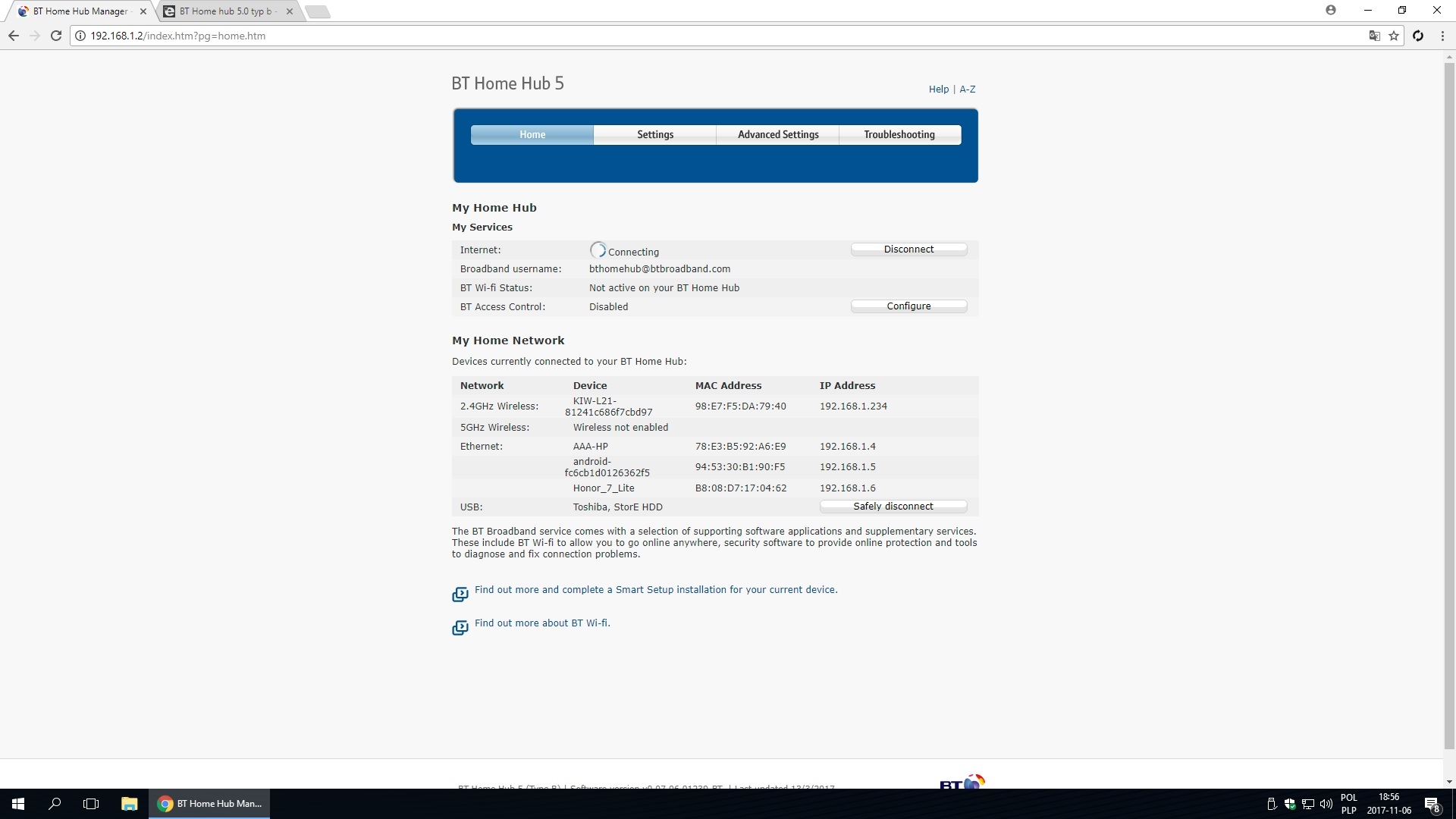

    Witam, Jak w temacie, czyli jak odblokować to cudo by działało normalnie jak router? Posiadam internet z kablówki TV TORUŃ Modem CISCO epc3212, po podłączeniu MODEM>WAN (w routerze BT Home HUB 5.0 Typ B) w statusie pisze że cały czas się łączy i nic z tego nie wychodzi... Czytałem podobne tematy ale dotyczą one przystosowania do neostrady, i trochę innego modelu.

    Skąd masz ten BT Home HUB 5.0 Typ B? Masz do niego dostęp przez przeglądarkę? Jakie masz tam oprogramowanie?

    korzeniewski36 napisał:
    Tak mam dostęp, kupiłem go w lumpexie za 4.50zł na wagę
    No to teraz wiesz gdzie musisz się zwrócić o wsparcie techniczne.
    A tak na poważnie to pokaż co masz tam za oprogramowanie? Coś widać w statusie? Jak podłączasz urządzenia? Zrób jakieś zdjęcia i wrzuć do tematu.

    Znalazłem wersje oprogramowania:) Była na samym dole:/
    BT Home Hub 5 (Type B) | Software version v0.07.06.01239-BT | Last updated 13/3/2017
    Podłączenie wygląda tak Modem CISCO>Router BT do gniazda WAN> Komp stacjonarny Gniazdo LAN
    Dostęp z przegladarki do konfiguracji routera jest,
    W statusie jest cały czas łączenie...

    Cały czas proszę o obrazek czy to jakiś problem?

    One mogą mieć wstępnie (fabrycznie) zdefiniowane ustawienia. Szukaj pod ---Home
    -->Advanced settings---->Broadband. Tam znajdziesz wszystko co potrzeba kolegom.

    Jak masz skonfigurowanego WAN-a?

    Co się kryje pod zakładką Settings? Wrzuć jeszcze zdjęcie portów ethernet no i naklejki producenta na obudowie.
    A zrestartowałeś obydwa sprzęty przez 30 s odcinając im zasilanie?
Użytkownik ma problem z podłączeniem internetu przez WAN do routera BT Home Hub 5.0 Typ B, używając modemu CISCO EPC3212. Po podłączeniu modem>WAN routera, status wskazuje, że cały czas się łączy, co sugeruje problemy z konfiguracją. Użytkownik znalazł wersję oprogramowania routera (v0.07.06.01239-BT) i potwierdził, że dostęp do konfiguracji przez przeglądarkę jest możliwy. W odpowiedziach sugerowano sprawdzenie ustawień WAN oraz zrestartowanie obu urządzeń. Ostatecznie użytkownik stwierdził, że router jest zablokowany i jedynym rozwiązaniem może być wgranie oprogramowania OpenWRT, które jednak nie jest dostępne dla tego modelu.
