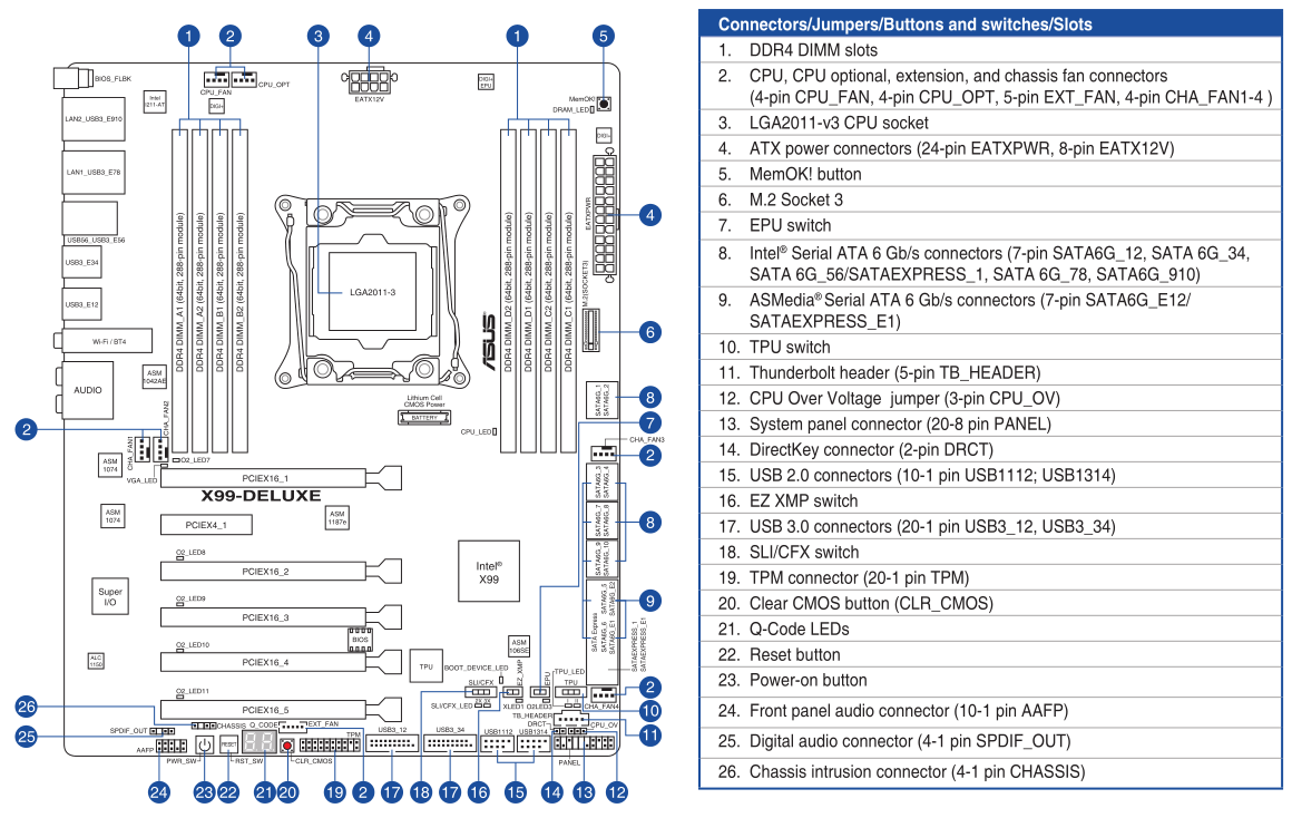

    Po krótce, system chodził na okrągło praktycznie 24/7. Wracam do domu, a komputer nie pracuje, więc próbuję włącznikiem, nic się nie dzieje. USB działa, zasilanie karty graficznej działa, czyli nie zasilacz. Próbuję zrobić clear cmos, jest dźwięk, że przez zasilacz przechodzi prąd i delikatnie dyga wiatrak w zasilaczu. Posprawdzałem kable, czy wszystkie dobrze dochodzą i dalej nic. Odpiąłem EPSa, pojawił się kod 00 na q_code. Próbowałem wyciągać ramy przy podpiętym eps, ale nic nie dawało.
    Nie mam jak sprawdzić w innym systemie żadnych komponentów, bo mam dość nietypowy sprzęt. Czy jest opcja, że to płyta główna poszła? Z back plate mosfetu i na radziatorze zauważyłem właśnie dziwną oleistą substancję (widoczne jest na zdjęciach)
    Procesor to intel i7-5820k
    Płyta asus x99 delux
    Zasilacz HX750i
    Chłodzenie swiftech H240

    Zazwyczaj kod 00 (co ciekawe nie opisany w manualu Link ) swiadczy o uszkodzeniu cpu/ lub wentylatora na nim.
    1. zacznij od wentylatora(podstaw inny) zobacz efekt.
    2. podmiana cpu ("znajdz" najtańszy z obsługiwanych przez tę MB hLink ) podstaw> zobacz efekt?
    p.s
    Nie pokręcałeś płyty Link_ pod Haswell-E ?

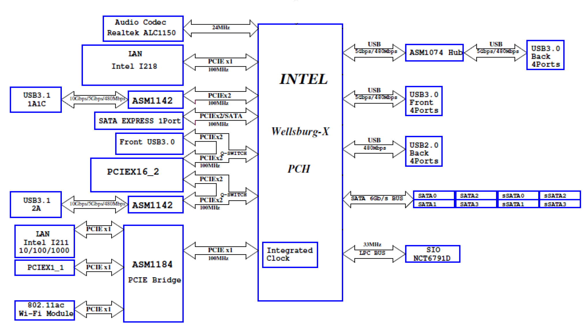

    Dla mnie to jest symptomatyczne
    :?: tak jakby "chłodzenie nie działało" i ... być może "ugotowało" układ zasilania .... procesor?
    Nie podkręcany cpu ( i7-5960X) to tylko 60°C i zasilanie 0.9V
    Masz 10-faz zasilania
    - 8-faz pod cpu ,
    - 2-fazy pod RAM .
    Uzyto:
    IR3550M + kontroler Digi+ ASP1257, także IR3553M z kontrolerem Digi+ ASP1250.
    Przy OC (overclockingu) temperatura rożnie do 85-90°C i zaczyna się z problem z DrMos
    * :!: tym bardziej , że Twój model pracował 7/24
    Ciekawie płytę opisano pod Link
    p.s
    ASP-1250 kontroler DC-DC dla DDr4 ( analog IR3564B/IR3570B )/ w zał.
    uP8809p to analog APL5337
    Ulepszony model Twojej płyty > czyli Asus X99-Deluxe II opisano pod Link
