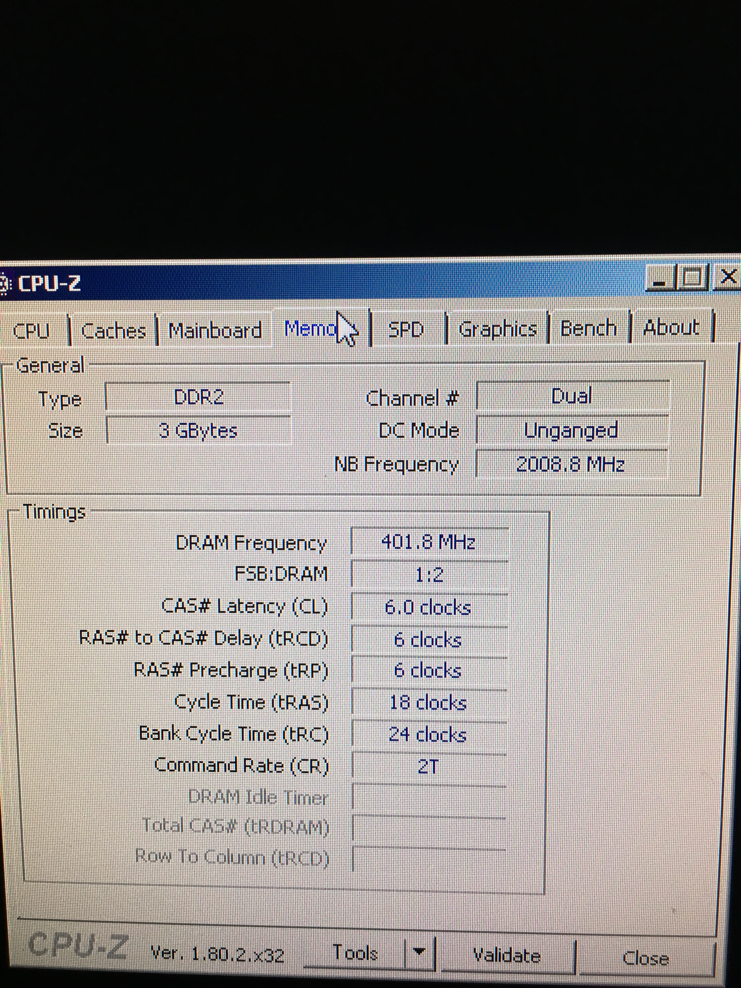

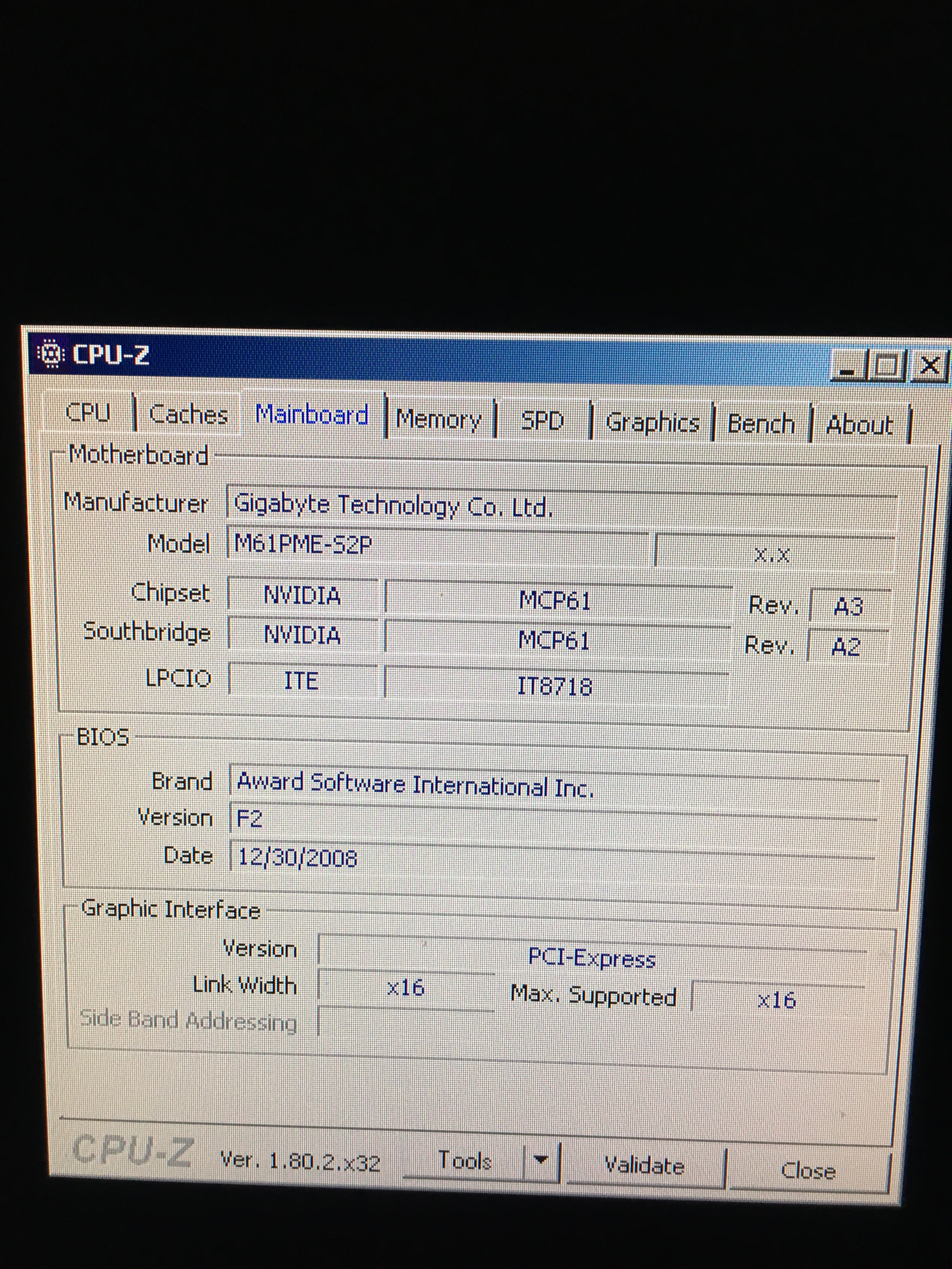

    mati065pl
    Poziom 6  
    Posty: 142
    Ocena: 5
    Wybór między Radeon HD 7790 a Radeon R7 260X - która karta lepsza?Wybór między Radeon HD 7790 a Radeon R7 260X - która karta lepsza?
    A odnośnie kwoty na RAM nie mogę wyszacowac teraz dokładnie tak aby było optymalnie

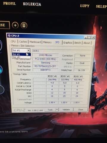

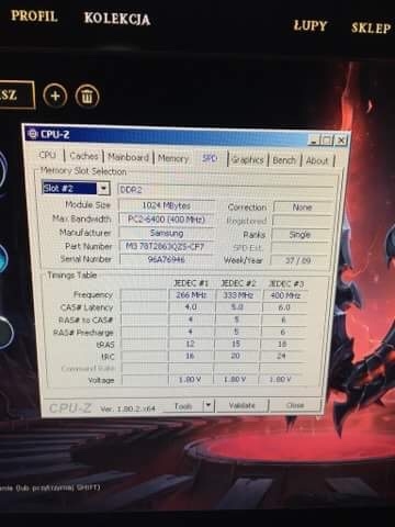

    Zamieść także screen dla zakładki SPD -> wszystkie zajęte sloty czyli dwa.
  • #11 16813743
    mati065pl
    Poziom 6  
    Posty: 142
    Ocena: 5
    I co Pan o tym sądzi jakie kości ram by mi polecił Pan ?

    Płyta jest na chipsecie Nvidia nForce, jedna z aukcji zawiera info, że pamięci nie pracują z chipsetami Intel i nVidia. Drugie pamięci wyglądają na takie same lub podobne. Nie mam pojęcia, czy z tą płytą takie pamięci będą pracować, ale warto to zweryfikować przed zakupem.
