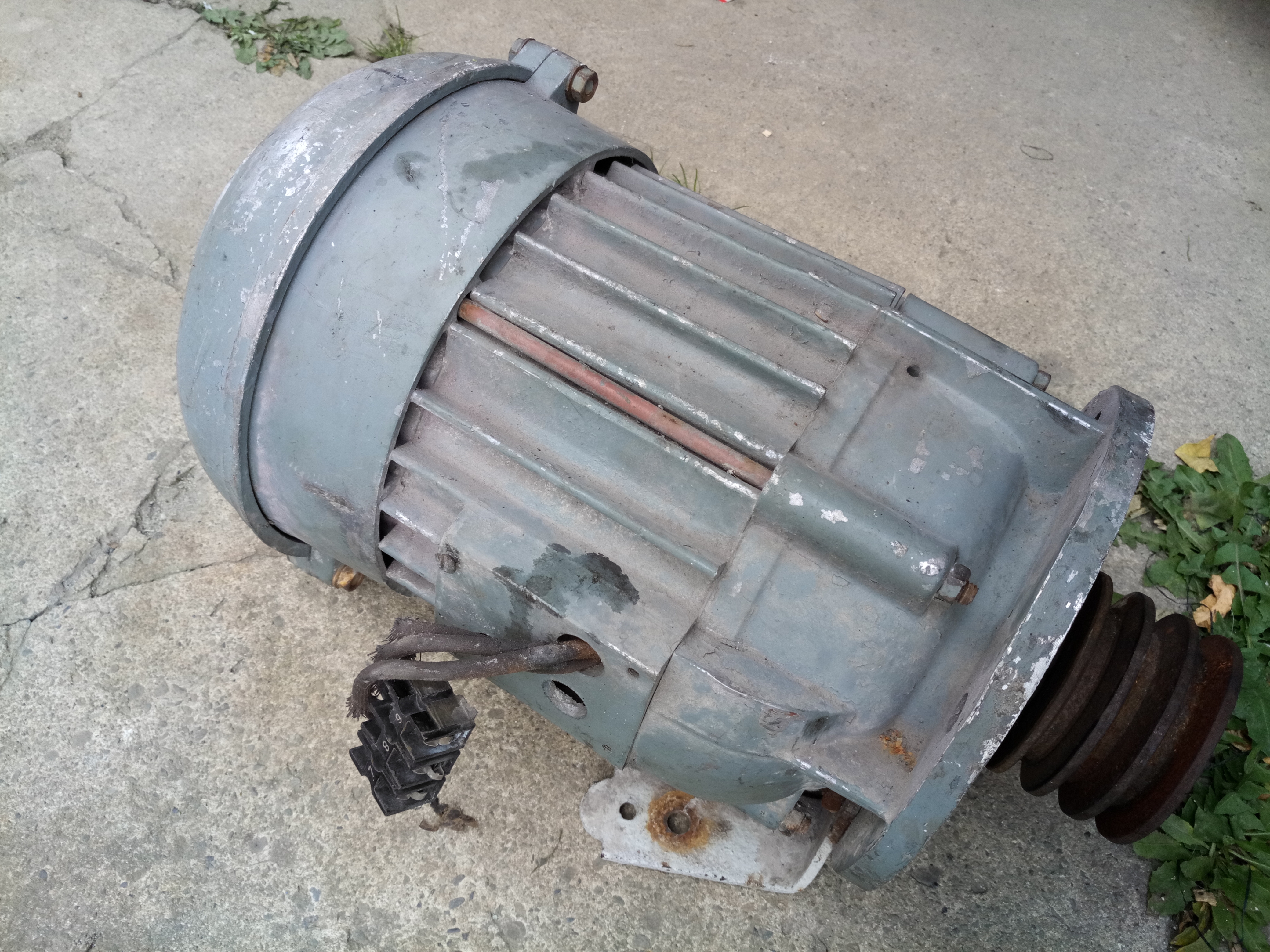

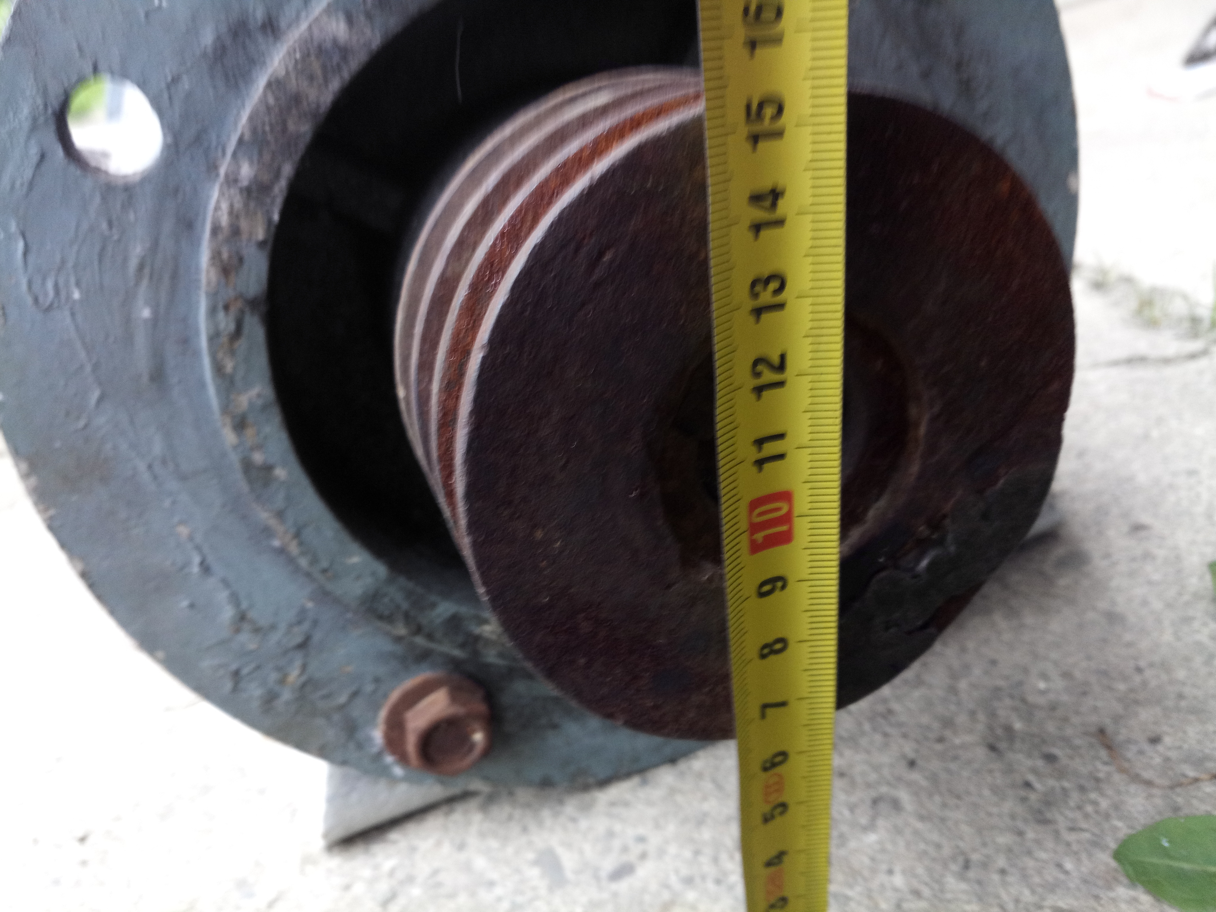

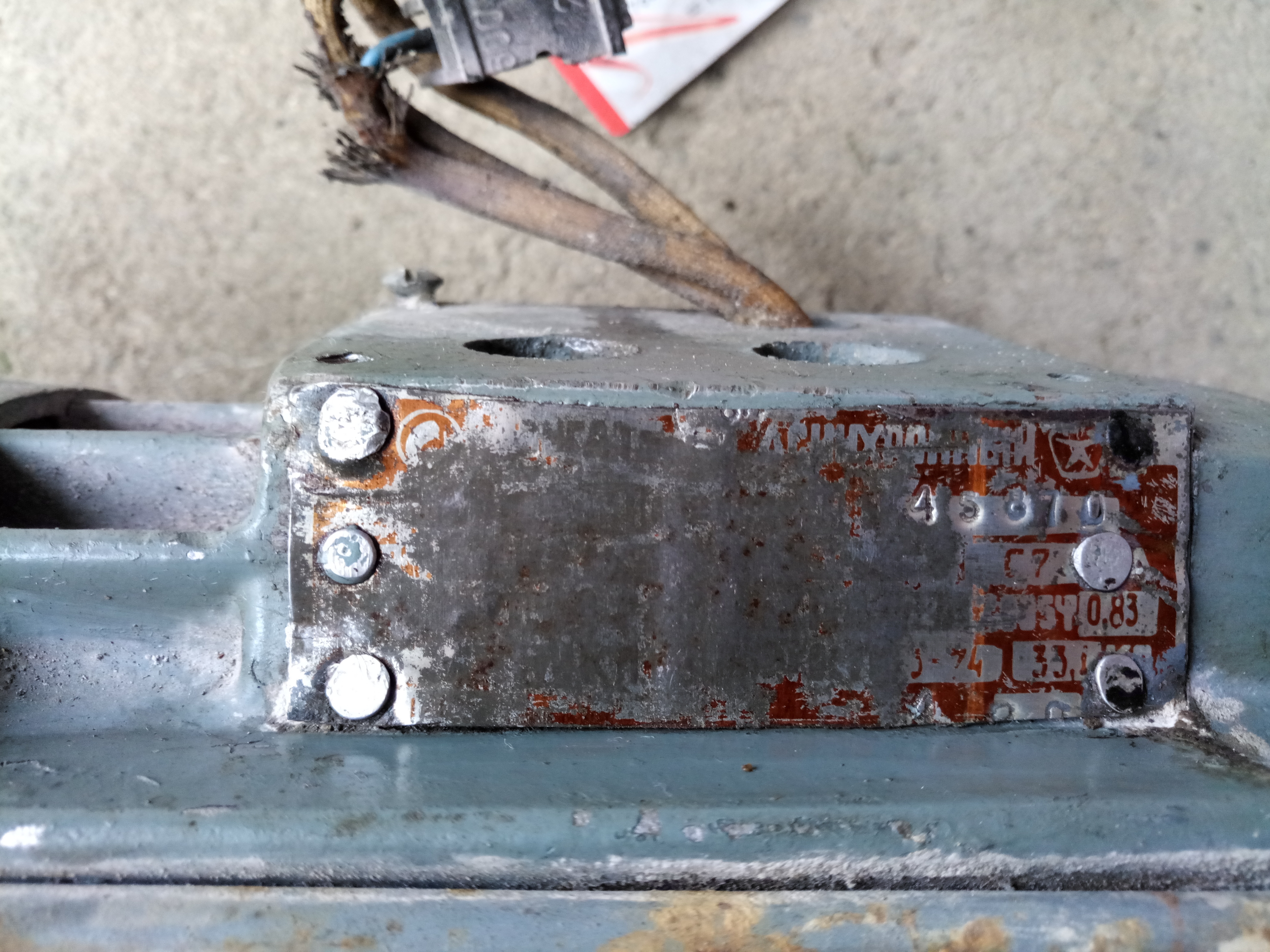

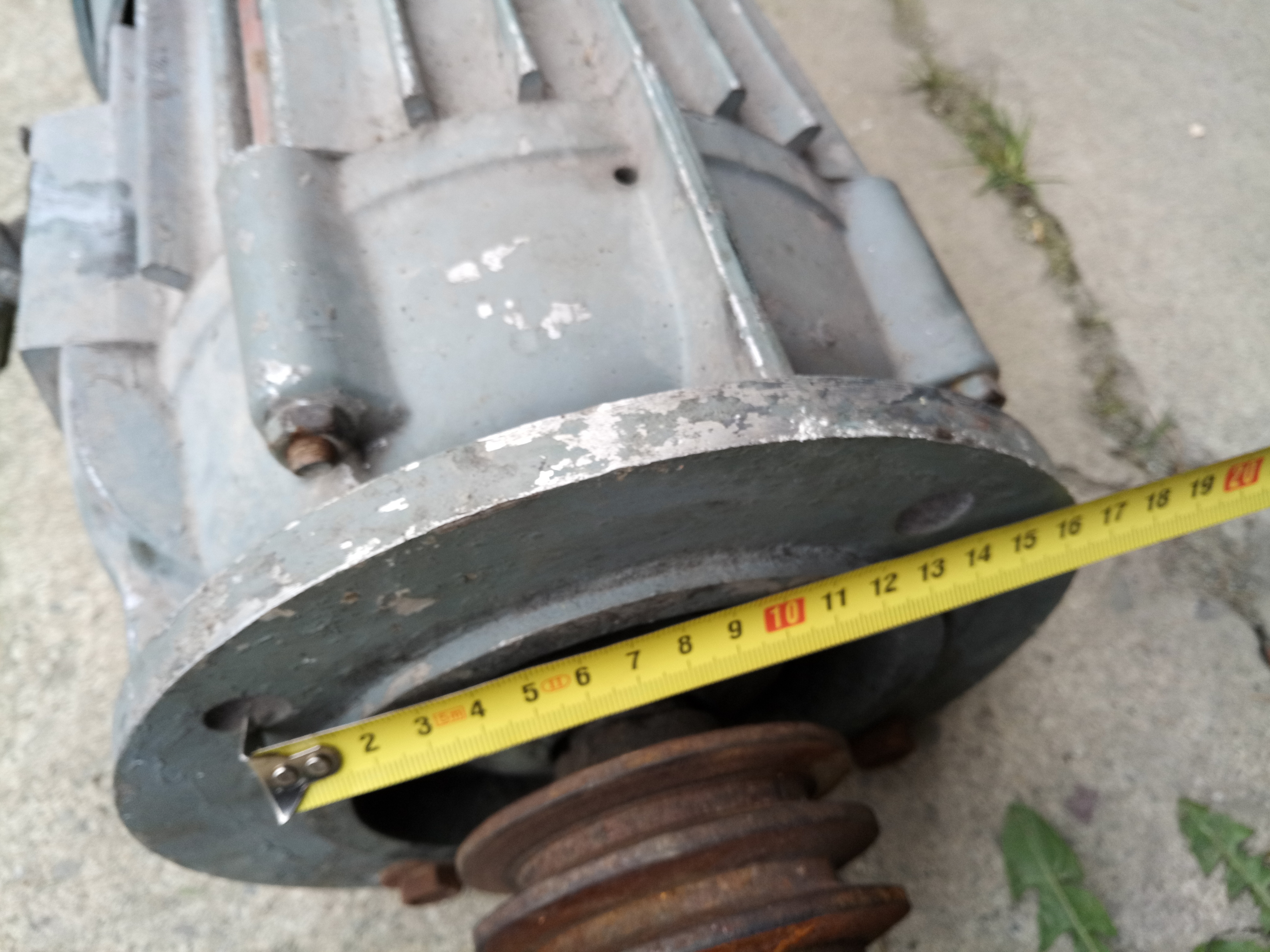

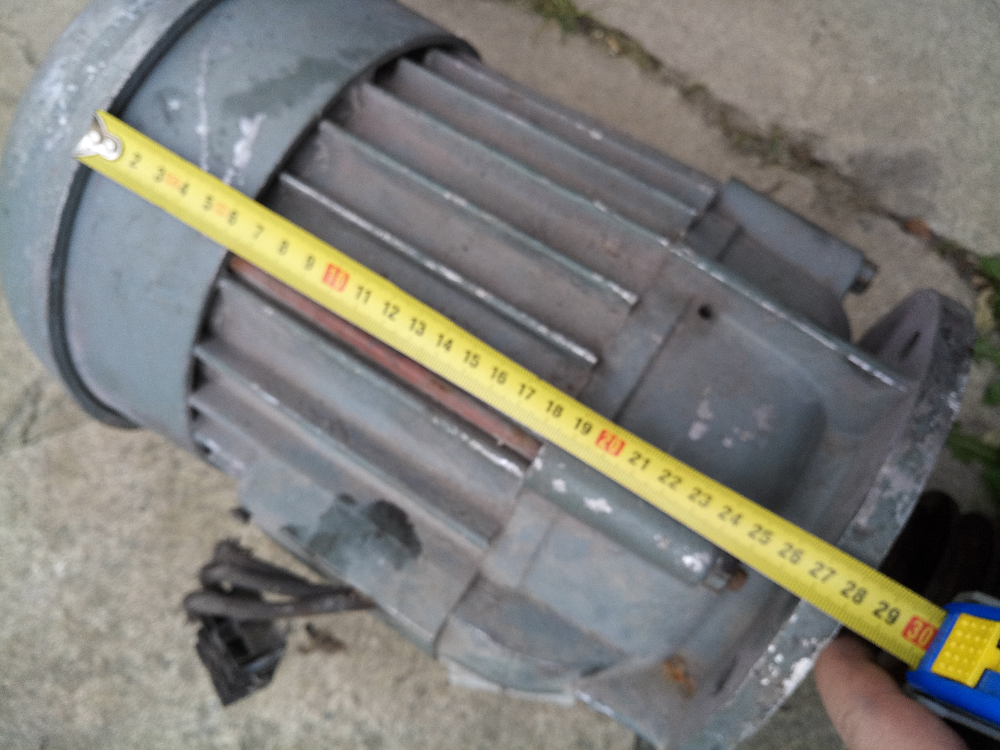

    proszę o pomoc w identyfikacji silnika. Niestety jedyna wartościowa informacja, jaką na niej widać, to cos fi = 0,83.
    Jak zidentyfikować silnik 3-fazowy bez tabliczki znamionowej?
    Proszę o informację, co jest potrzebne do identyfikacji?
    Odległość od podłoża do środka wału około 112mm, rozstaw otworów około 135mm. Z tych śladów na tabliczce wydaje mi się, że to rosyjski/radziecki silnik.

    Na tabliczce znamionowej dużo więcej widać gdy się ją przetrze wilgotną szmatką.

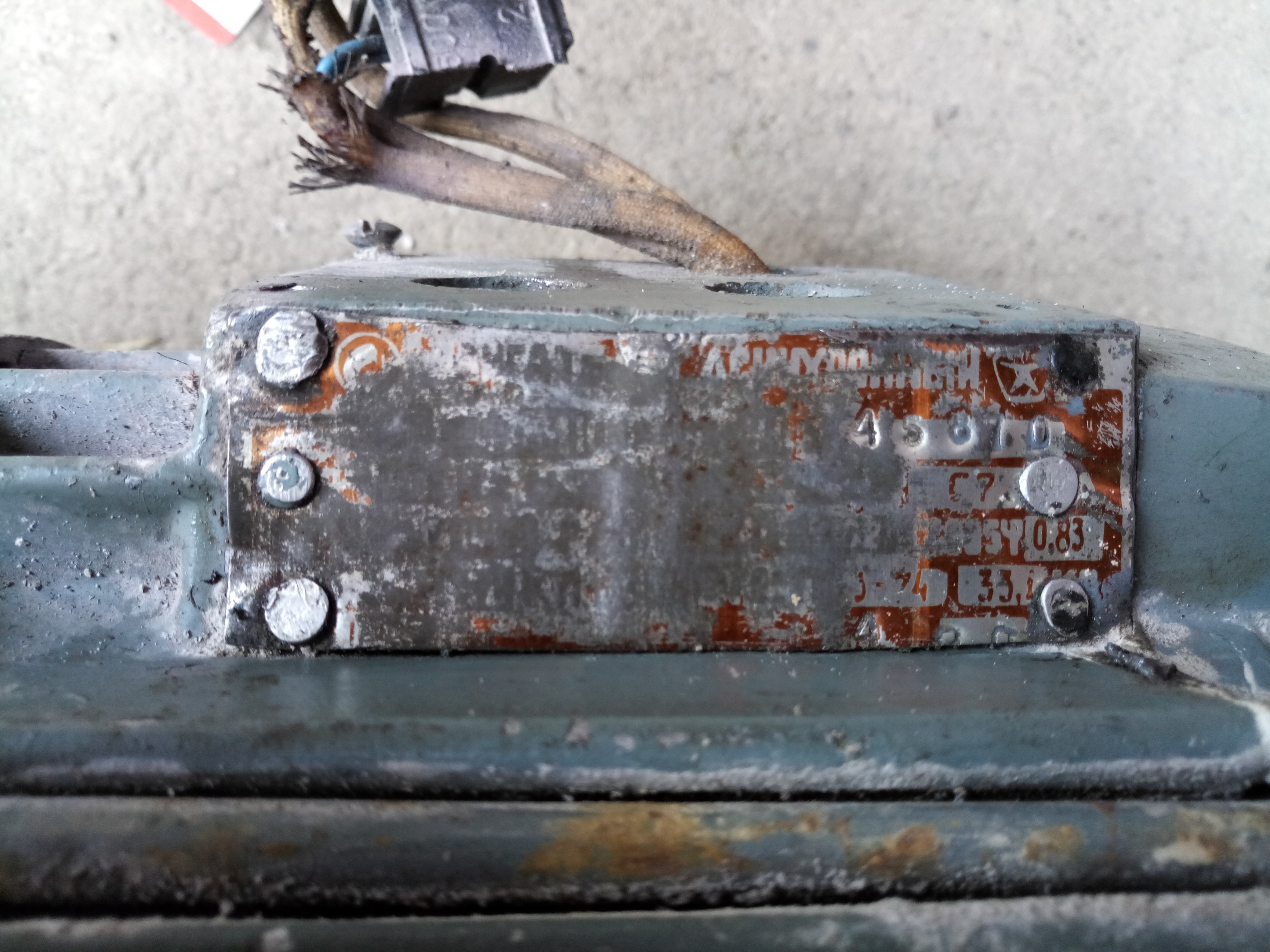

    Rzekłbym, że nic to nie zmienia:
    Tabliczka była cała zapaćkana farbą, którą jest pomalowany silnik. Jak widać po prawej ta farba odeszła, ale cała reszta musiała być zniszczona już zanim została zamalowana, bo nie ma nawet śladu po starej farbie. Pozostaj więc jedynie identyfikacja na podstawie wymiarów, czy uzwojenia?
    Z tego, co widzę po katalogach, to silniki 112 mają przeważnie od 4 do 5,5kW. Ale może da się coś bliżej? Co z obrotami? Bo te są nawet bardziej istotne, niż przybliżona moc....

    Przy wadze 33 kg raczej takiej mocy nie będzie. Odnośnie obrotów to widok uzwojenia powinien być pomocny w tej kwestii. Jak go rozbierzesz, dasz fotki, wymiary rdzenia, to myślę że uda się coś ustalić.
