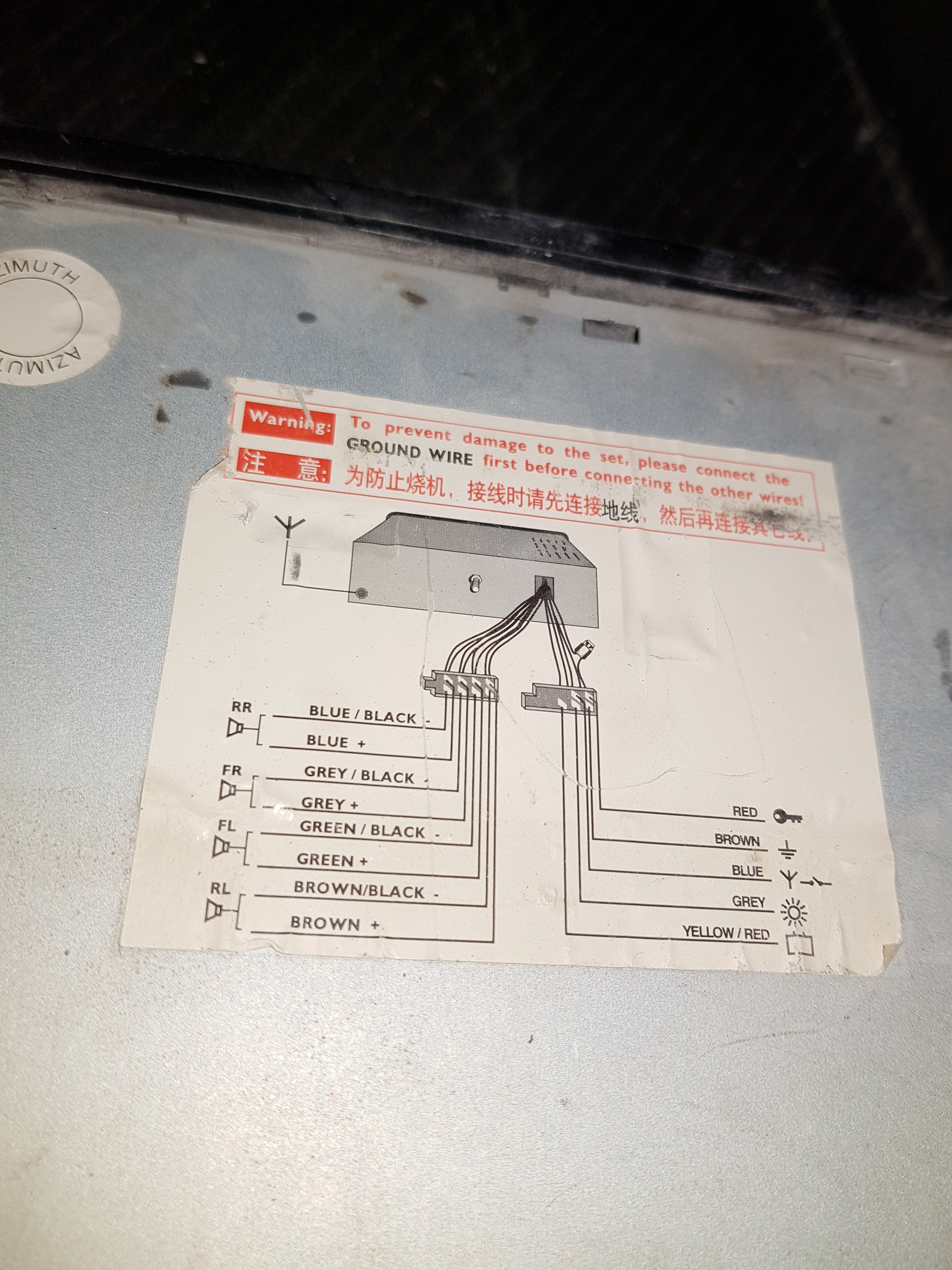

    Cześć mam problem ponieważ mam autko do zabawy w terenie i brakuje mi troszkę radia niestety nie mam wiązki do ów radia na radiu mam rysunek kostki i nie wiem co jak podłączyć tą coś wiem ale chciałbym aby ktoś pomógł na foto zdjęcie opisu z radia Jak podłączyć radio w Pajero bez oryginalnej wiązki?
    A z czym masz problem ?
    Głośniki, to chyba jasna sprawa.
    Zasilanie jest też opisane
    Masa - brown/ brązowy
    Stale zasilanie - żółto/czerwony
    Zasilanie po stacyjce - Red/ czerwony
  • #3 16814316
    kajron
    Poziom 29  
    Posty: 1006
    Pomógł: 109
    Ocena: 159
    red ---- + podawany po przekręceniu stacyjki załąncza odbiornik automatycznie
    brown----masa z akumulatora
    blue --- podawanie napięcia na ewentualny automat wyjazdu anteny ewentualnie zasilanie wzmacniacza antenowego lub użycie sterowania przekaźnikiem zał .inne urządzenia audio po zał . odbiornika { podawany +}
    grey --- + ewentualnego podświetlania radia załączane z pozostałym podświetlaniem elementów kokpitu
    yellow/red ----- + z akumulatora po bezpieczniku najlepiej ,podtrzymanie pamięci radia
    pozostałe to wyprowadzenia na głośniki .
