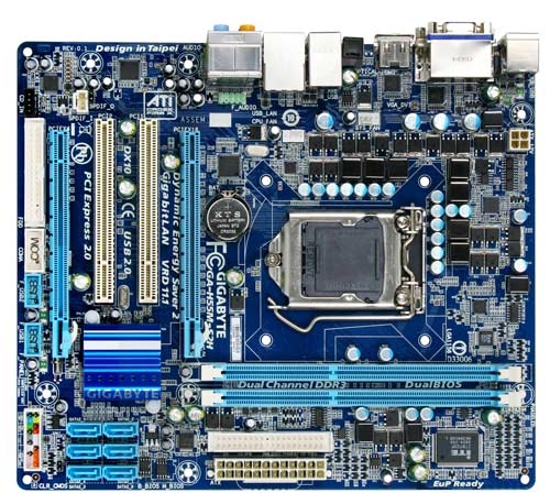

    Chciałbym sobie kupić nową kość RAM do komputera, aktualnie mam Kingston DDR3 1GB 1333MHz CL9 (KVR1333D3N9/1G) oraz druga - (Kingston DDR3 1GB 1333MHz CL9 (KVR1333D3N9/2G).
    Płyta główna: GA-H55M-S2h
    Procesor: Intel Core i3 CPU 530 2.93GHz
    Chciałbym zakupić jakąś kość 4GB, która na 100% będzie działała z parametrami komputera.
    Dodam, że miałem problem ostatnio, że kupiłem tą kość GoodRam 4GB DDR3 1333 Mhz (GR1333D364L9/4G) i nie działała a miała takie same taktowanie i wszystko inne.

    Która rewizja płyty i jaka wersja biosu?

    Rewizje płyty nie wiem jaką mam i nie wiem jak sprawdzić a BIOS mam zaktualizowany.

    Ściągnij obudowę i zajrzyj na laminat.
    Na poniższym rysunku rewizja jest podana przy lewej górnej krawędzi płyty.

    Rewizja 1.0
