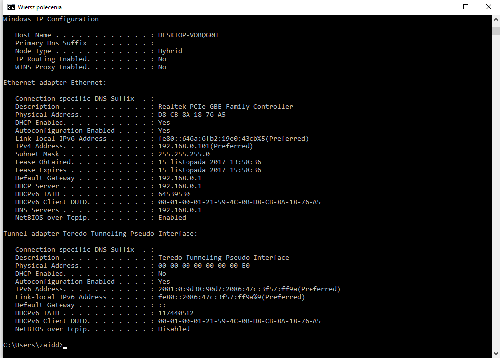

    Okej, zadzwonie i się dopytam, lecz może to pomoże wstawie zdjęcie z cmd pod komendą ipconfig /allRouter TL-WR1043ND - brak dostępu do internetu po konfiguracji
  • #14 16824977
    jimasek
    Posty: 35287
    Pomógł: 3783
    Ocena: 2677
    Zmień adres LAN IP na TP-linku WR1043ND na 192.168.100.1 i wtedy spróbuj dostępu do internetu. Pokaż po zmianie zakładkę status routera jeżeli nadal będziesz miał problemy.
