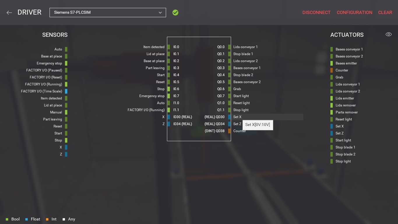

od jakiegoś czasu uczę się programowania PLC w programie Factory I/O, na sterowniku Siemens S-1200 (Plcsim).
I od wczoraj nie mogę sobie poradzić z wysterowaniem wyjścia analogowego
Do rzeczy, ogolnie przerobiłem zadania z sterowaniem analogowym za pomocą potencjometru poprzez bloki norm_x i scale_x.
Ale problem pojawia się, gdy muszę wysterować wyjście analogowe (w tym przypadku ramie przenośnika) na odpowiednia odległość po spełnieniu odpowiedniej logiki programu, bez potencjometru.
Jedyne co mi przychodzi na myśl, to opcja MOVE z przypisanymi odpowiednimi wartościami 0-10 na wejściu, ponieważ wszystkie analogi w Factory I/O są sterowane napięciem 0-10V. Ale pewnie istnieje bardziej "profesjonalny" sposób wysterowania wyjścia na odległość odpowiadająca np 8V.
Podpowie ktoś, jak np po wciśnięciu start ramie ruszy na odległość odpowiadająca np 8V?
Filmik, jak maszyna ma działać:
https://www.youtube.com/watch?v=LXwy58V01Ds
Tablice wejsc/wyjsc w linku:
Dziękuję z góry za pomoc i wyrozumiałość
