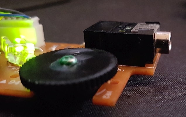

    Szukam gniazda z wyłącznikiem do wtyczki słuchawkowej (jack 3,5mm) - do naprawy pilota w Creative Inspire P5800:
    szukam gniazda z wyłącznikiem do wtyczki słuchawkowej wyższej od PJ-307

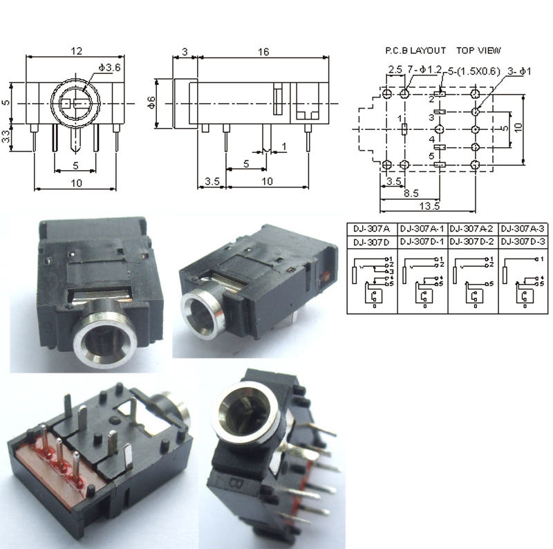

    o jakiś milimetr wyższej od tej, którą mogę znależć na aliexpress:

    Który "wymiar" konkretnie ci nie pasuje ?

    Zapewne odległość wejścia od powierzchni laminatu. A nie da się tego gniazda wlutować nieco wyżej, dając pod nie jakąś przekładkę?

    Wydaje mi się że da sie zrobić to na podkładce, tak zamierzam zrobić, szukałem jednak gniazda identycznego z oryginalnym, możliwe, że źle szukałem i ktoś mi podpowie gdzie takie złącza można nabyć...

    Konkretnie to zamiast 5 powinienem mieć coś koło 7 albo 8mm wysokości nad płytką.

    Bym zastosował podkładkę z nieprzewodzącego "czegoś", jak kol. wyżej napisał. Bo identycznego raczej nie znajdziesz, chyba, że z odzysku z podobnego sprzętu .
