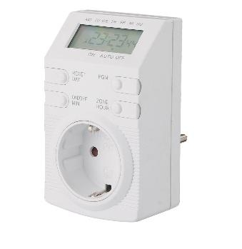

    Domofon GSM z harmonogramem tygodniowym - dostępne modele w Polsce?
    Jest tez wersja mechaniczna
    https://www.castorama.pl/produkty/instalacja/...tor-24-godzinny-dpm-solid-z-wylacznikiem.html

    Można jeszcze jakiegoś żulka do zamykania i otwierania bramy o określonych godzinach zaciągnąć. Obrazka nie znalazłem ;)
