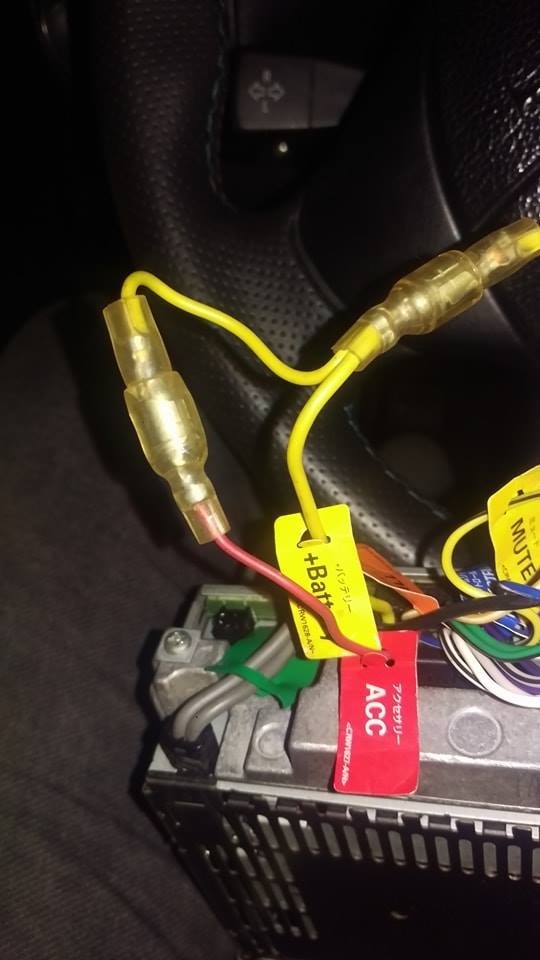

    Witam. Posiadam radio pioneer deh-p7500mp I po każdym jego wyłączeniu/włączeniu włącza sie tryb demo już mi nerwy nie wytrzymują.. Pomoże ktos to wyłączyć ?
    Znalazłem manuala ale z moim angielskim troche słabo i nie potrafie sie odnaleźć.. :/ Znalazłem tylko, ze jak chce wyłączyć demo to musze kliknąć 6 jednak wyłącza to jedynie radio a po odłączeniu i podłączeniu zasilania nadal jest to samo :/
    https://www.manualslib.com/manual/129839/Pioneer-Deh-P7500mp.html#manual
    Chyba że u mnie z podłączeniem kabli jest coś nie tak ? Kabel zasilający jest na wyłączniku i po wyłączeniu zapłonu radio nie ma wogóle prądu, tak ma być podpięte radio ?

    Witam. Na początek sprawdź sobie czy masz poprawnie zasilanie podłączone, na żółtym ma być stałe 12V a na czerwonym 12V jak przekręcisz stacyjkę. Pozdrawiam.

    Czerwony do plusa po zapłonie, żółty do stałego plusa. Demo wyłączasz wchodząc w menu na wył. radiu.

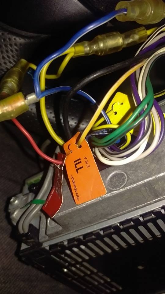

    Witam. Nie mialem czasu aby wczesniej to sprawdzic :/
    w instalacji samochodu mam 2 kostki, a do tego adapter na jedną . Z tego co zauwazyłem jedna kostka jest od dźwięku (wychodząca) a druga od zasilania. W tej od zasilania są 4 piny-
    1.czarny (podejrzewam masa, nie podpisany)
    2.Czerwony (aktualnie w nim jest prąd z stacyjki, w adapterze żółty, rozchodzi się na 2 piny [1zdjecie] Battery+ i ACC)
    3.Żółty który po wpieciu kostki jest pomarańczowy (zdj 2 ) i podpisany "ILL"
    4.Niebieski podpisany remote control.
    A jak mam wpiąć aby radio miało ciągle zasilanie i tylko włączało się i wyłączało przy włączeniu zapłonu ?
    A i jeszcze nie wiem którym pinem jest to wpięte, ale po włączeniu świateł włącza sie samo podświetlanie radia ( guzików).
