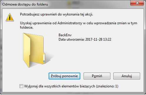

    jayeti92
    Posty: 3
    Wykonałem skrypt, niestety nie mogę usunąć folderu FRST
    • Skróty zamiast folderów na pendrive - jak stworzyć skrypt w FRST? frst.jpg (42.61 KB) Musisz być zalogowany, aby pobrać ten załącznik.
    A nie działa ci w tle program ? nie masz otwartych logów ?

    Kolobos
    Spec od komputerów
    Posty: 85164
    Pomógł: 17165
    Ocena: 10438
    Wykonaj taki Fixlist:
    DeleteQuarantine:
    To wszystko.
