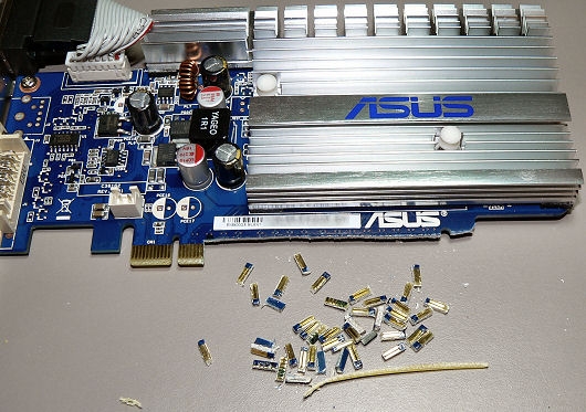

  • #5 16858149
    safbot1st
    Posty: 21951
    Pomógł: 2719
    Ocena: 1583
    Słyszał kolega @lisek o wstecznej kompatybilności PCI-E x16?
    lisek napisał:
    2x PCIe3.0 x16
    Czy Asus Xonar DX będzie pasować do płyty głównej Gigabyte B250M-D3H?
    Można nawet ... odwrotnie :D ->
    matheo192 napisał:
    tak myslałem ze nie będzie pasować
    Kiedy ja piszę, że będzie "pasować", ba - może nawet zadziałać... ;)
    EDIT: Technologicznie to ma działać. Sloty x16 mają natywnie obsługiwać karty x1.
    A że bywają problemy - to inna sprawa.
    Zobacz na foto, co dałem - Xonar DX w slocie x16. Yup.
