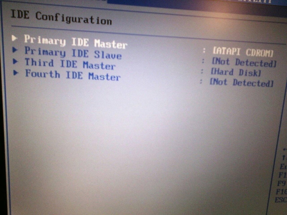

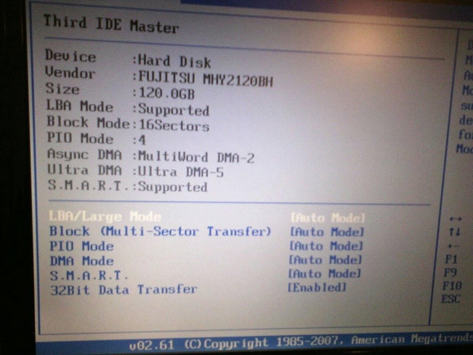

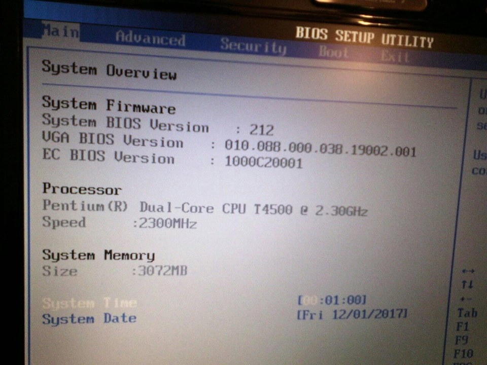

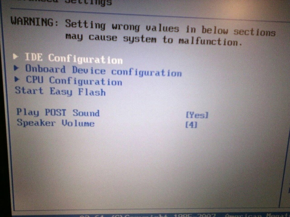

    mam laptopa asus x59sr jest na nim Windows 7, postanowiłem zmienić na Windows 8.1 i podczas instalacji laptop się wyłączył ponowiłem i to samo.
    Czy z DVD czy z pendrive to samo, idę za ciosem instaluje Windows 10 to samo czy dvd czy pendrive wyłącza się po około 1 minucie.
    Próbuję instalacji tych nowych systemów z poziomu Windows 7, to samo, wyłącza się po chwili przy restarcie.
    Przypomniałem sobie aby zmienić IDE na ACHI, no ale w moim biosie nie ma takiej opcji.
    Więc zainstalowałem Windows 7, udało się bez problemu.
    Postanowiłem jeszcze uaktualnić bios, więc ze strony producenta sprowadziłem najnowszą wersje biosu i go zainstalowałem na płycie bez problemu, ale w nowej wersji biosu też nie ma opcji zmiany IDE na AHCI, ale mimo to ponowiłem instalacje Windows 10, nie udało się.
    Moje pytanie jest takie, czy to że nie udaje się instalacja Windows 10 czy Windows 8.1 to na pewno wina zmiany IDE na ACHI? Czy może jest inna przyczyna? Od razu zaznaczam że używałem oryginalnych systemów.
    Dołączam fotki, widać tam wersje biosu i te kluczowe zakładki.
    Bardzo proszę o pomoc i doradę, możliwe że coś tam źle poustawiałem.

    To nie wina BIOS ani AHCI.
    Twój laptop nie obsługuje W10:
    https://www.asus.com/us/support/FAQ/1013416/
    Tak twierdzi ASUS.
    Za to znalazłem osobę z W8 na X59SL czyli na ciut innym laptopie:
    https://answers.microsoft.com/en-us/windows/f...s/703c3e86-8fb4-49de-99f6-d87800e49383?auth=1
    Problem ten sam - przy odpalaniu się nowego systemu (WIN8.1)następuje crash i OS robi automatyczny rollback. :(
    Zobacz jeszcze, że w support`cie ASUSa nie ma sterowników do W8, o W10 nie wspominając:
    http://support.asus.com.cn/download.aspx?SLan...e=Aen&m=x59sr&p=3&ft=28&os=17
    Jeszcze lepiej. Dla X59SL nie ma nawet dla W7 wsparcia...:
    https://www.asus.com/us/supportonly/X59SL/HelpDesk_Download/
    Wychodzi, że rację mieli Ci z serwisu, a sprzęt masz rzeczywiście już retro.
    Nie zarzekam się, że się nie da W8-10 na nim zainstalować, ale może to być karkołomne.
    Co więcej, może być więcej problemów ze sterownikami i kto wie z czym jeszcze, niż warte Twoje zszargane nerwy.

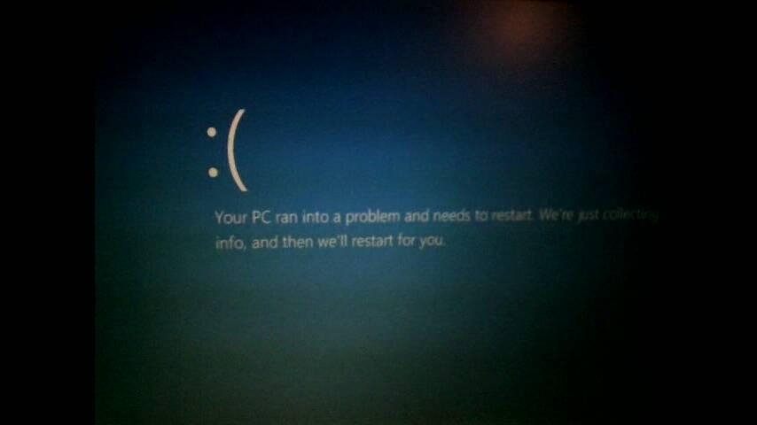

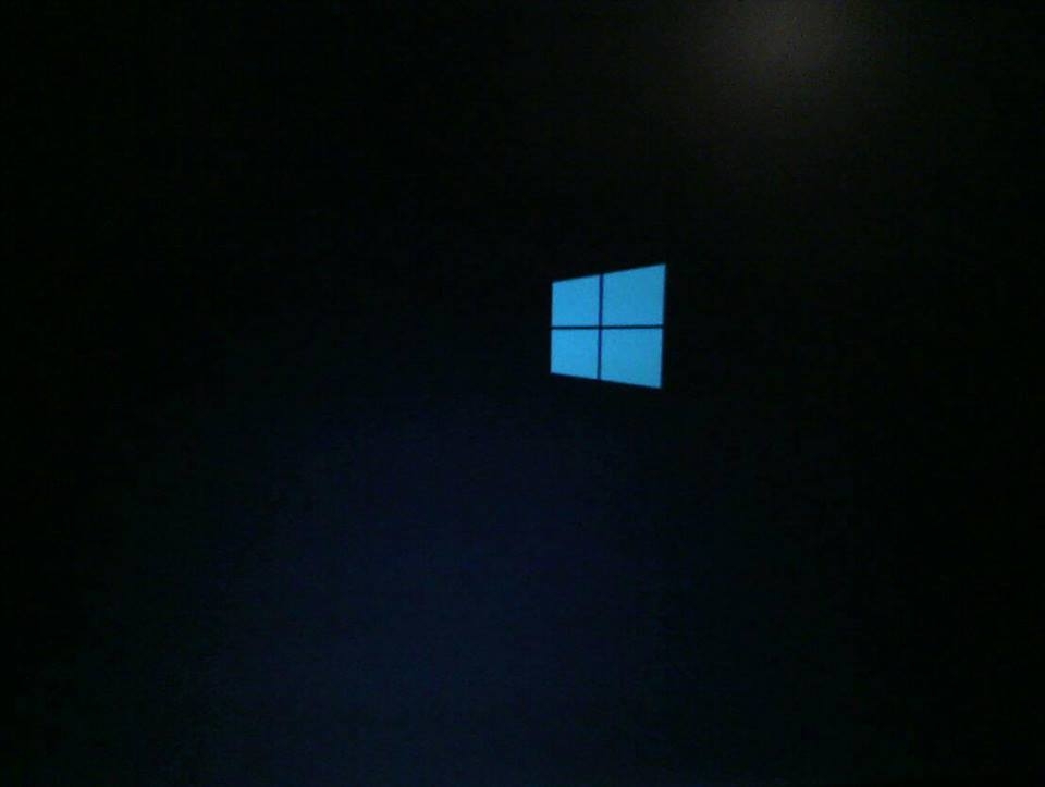

    no samo
    nawet nie dochodzi do wyboru systemu a z samego dvd do samo.
    zrobilem fotke.
    Wywala instalacje jakąś minute 5 sekund od startu z boot
    Asus x59sr - Instalacja Windows 10 i 8.1 przerywana po minucie, brak opcji AHCIAsus x59sr - Instalacja Windows 10 i 8.1 przerywana po minucie, brak opcji AHCI
    no i taki komunikacik
    i wyłącza laptopa
    no te systemy cos nie pasuje tak jak piszecie do tego asusa
