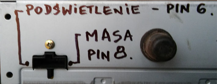

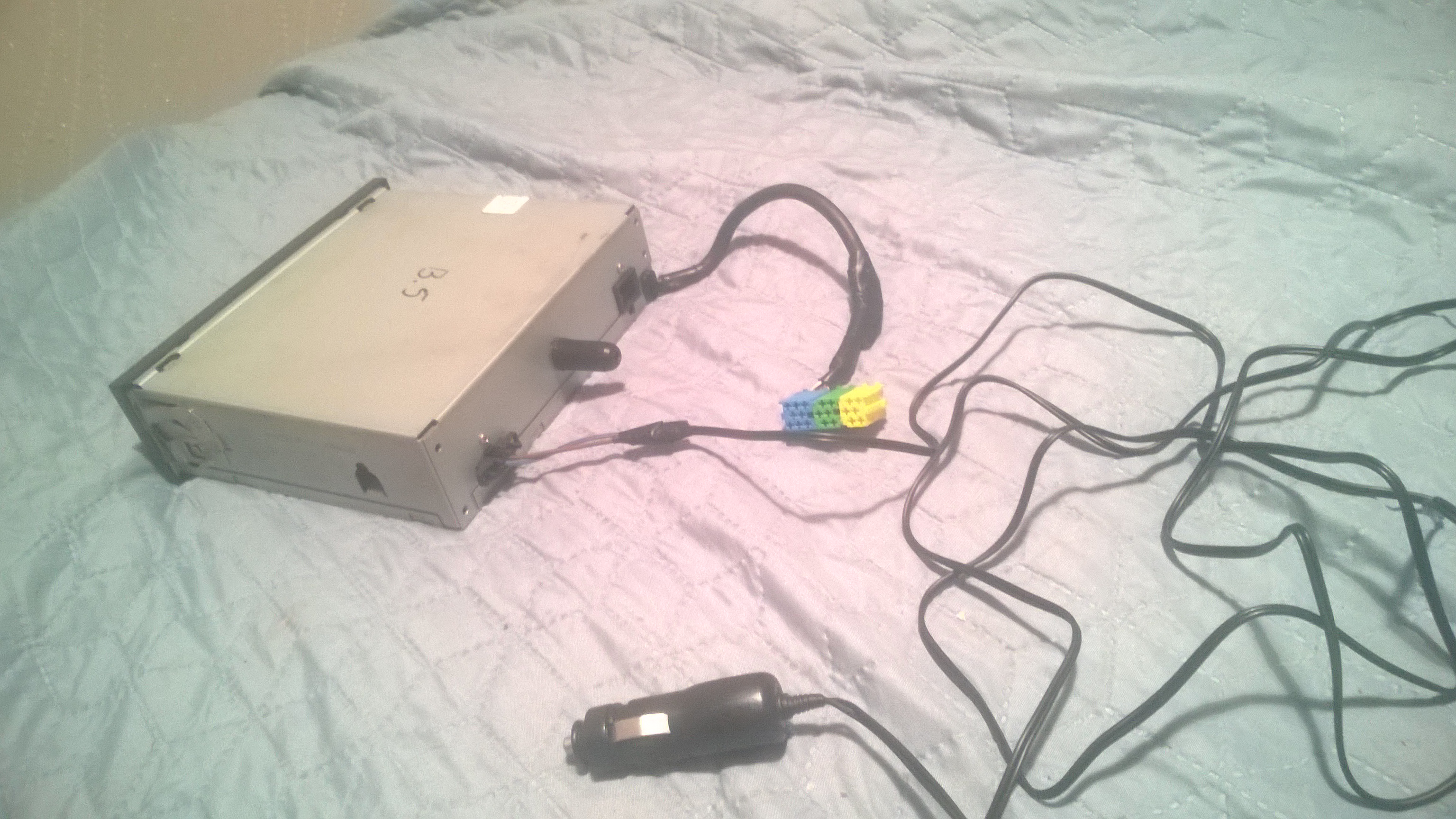

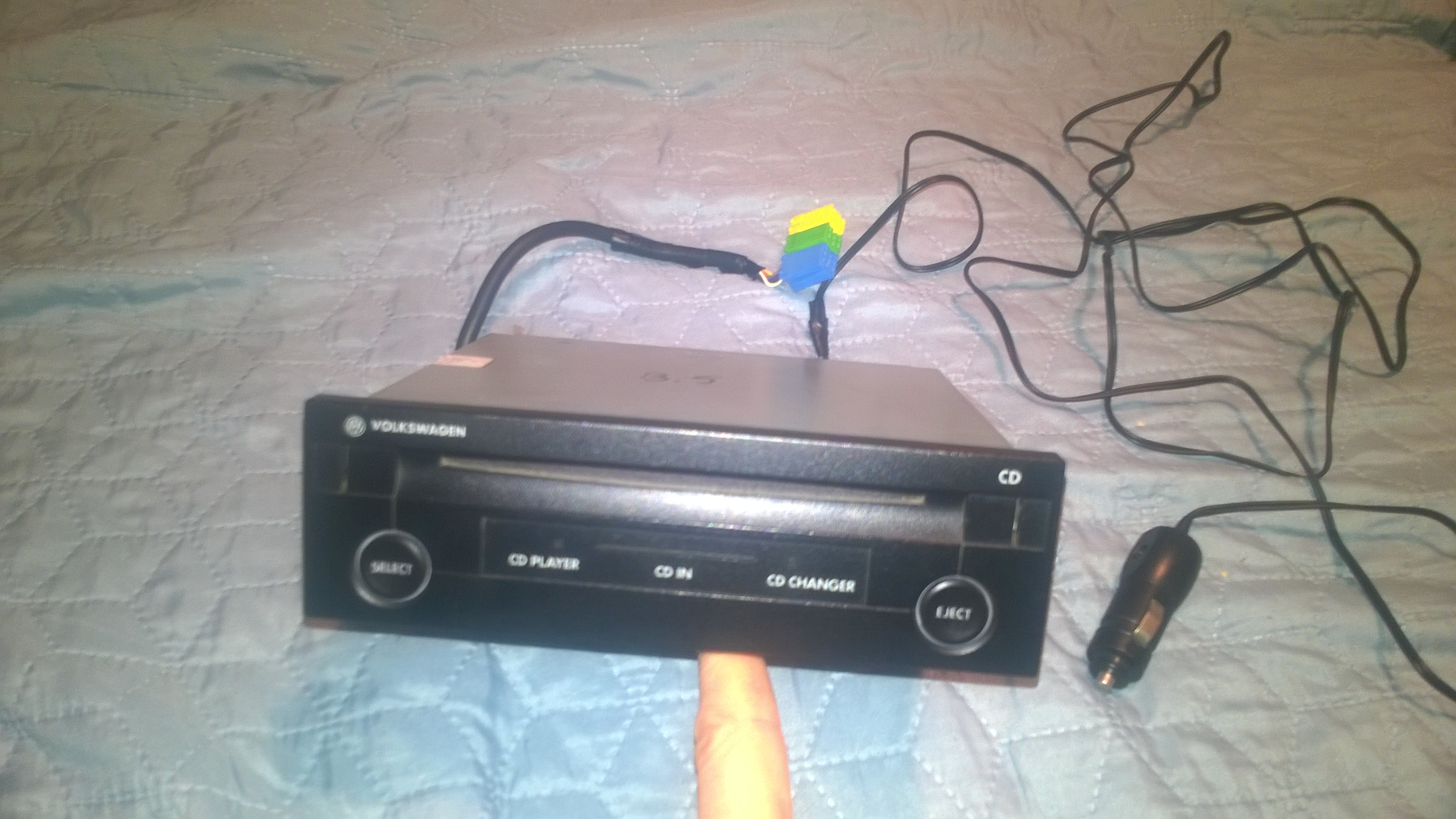

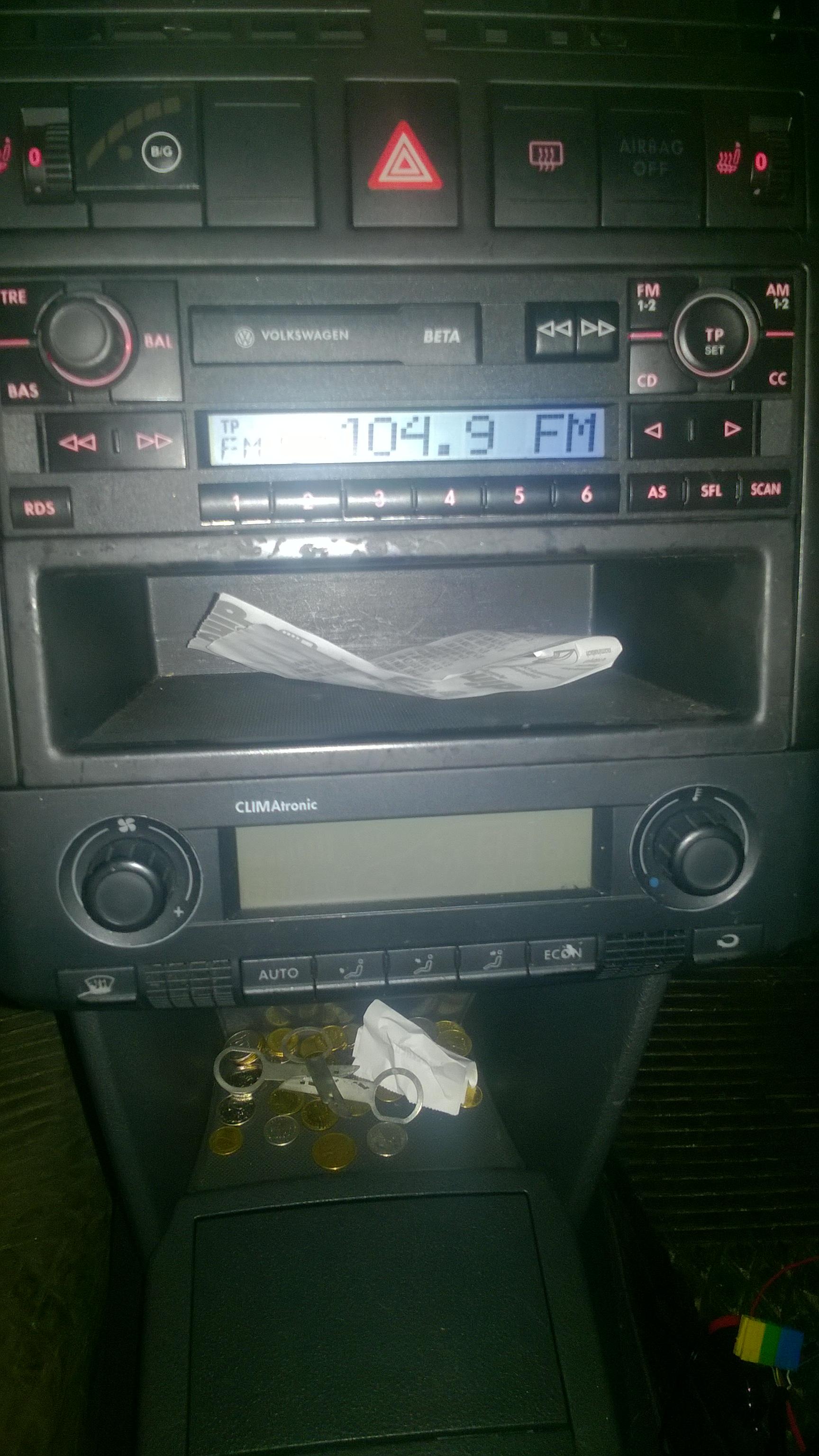

    Radio Beta, dokupiłem do niego zmieniarkę jak na foto.
    Podłączyłem ori kostkę zmieniarki do radia a pod jedną wtyczkę zmieniarki dwuprzewodową (myślę, że zasilająca) podłączyłem kabel z wtyczką do zapalniczki. Plus dałem do niebiesko-szarego a minus do brązowego.
    Niestety w tej konfiguracji zmieniarka nie działa nic się nie zaświeca i radio jej nie widzi.
    W czym problem, czy trzeba jeszcze jakiś kabel podłączyć, czy poprostu zmieniarka jest uszkodzona?.

    ta dwuprzewodowa wtyczka to podświetlenie klawiszy twojego CD Playera czy jak piszesz "zmieniarki". Podłącz wtyk mini iso do górnego slotu w radiu. 2-pinową wtyczkę podłącz do zasilającego ISO twojego radia : PIN8 - MASA (ważne) , PIN6 - podświetlenie klawiszy. Najszybciej ... połącz kawałkiem przewodu obudowy tych dwóch urządzeń.

    Kuźwa strzeliłeś w dziesiątkę...nie mogłem w to uwierzyć po odwinięciu izolacji ucięty był kabel i zaizolowany.
    Wszystko już działa.
