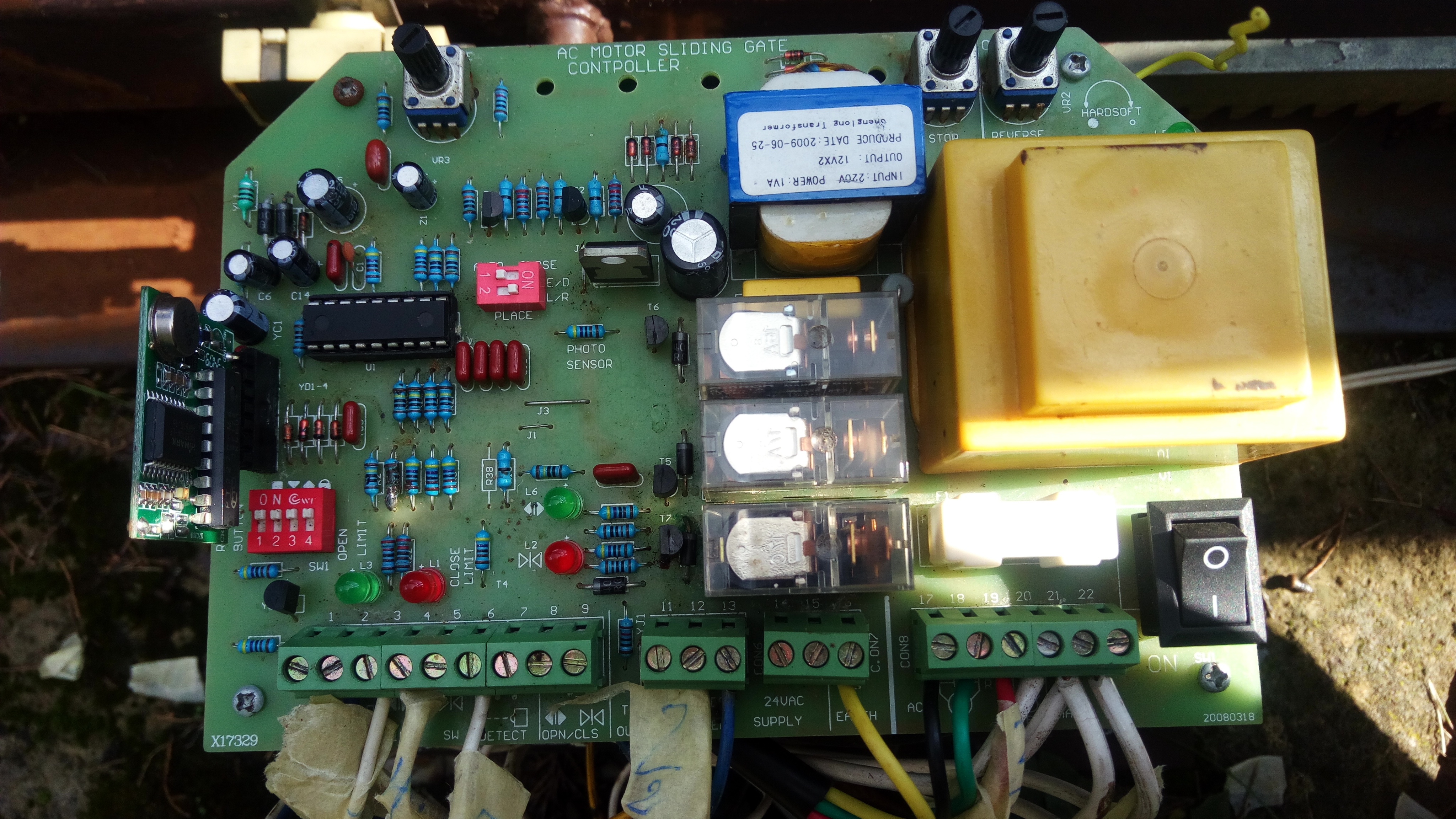

    Czy ktoś wie gdzie można naprawić sterownik przedstawiony na załączonym foto? Na 99% padł mikroprocesor CF745 -04P zaznaczony na płytce jako U1, gdyż dostała się tam myszka i na nim były pozostałości jej bytności [usmiech]. Wiem, że kosztuje grosze natomiast pozostaje sprawa jego zaprogramowania co właśnie jest problemem.Gdzie naprawić sterownik bramy z uszkodzonym mikroprocesorem CF745-04P (U1)?

    Warto sprawdzić czy jest właściwe zasilanie, czy coś wcześniej nie poleciało w wyniku działań wspomnianej myszki. Pamiętam gdzieś widziałem już taki albo bardzo podobny napęd. Warto by było ustalić producenta i ewentualnie u niego zapytać o taki zaprogramowany układ.
    Na zdjęciu nie widzę anteny przy odbiorniku, no chyba że jest gdzieś zagięta do tyłu.
    Rezystor bodajże R3 też jakiś "niewyraźny".

    Automat to prawdopodobnie SEL-2000. Raczej egzotyczne rozwiązanie...
    Płyta ma oznaczenie G-10.
    Do nabycia tutaj:
    https://www.lelong.com.my/g10-autogate-ac-sli...lcttechmarketing-191546420-2018-04-Sale-P.htm
    https://www.lelong.com.my/g10-autogate-ac-sli...silverstaronline-183392133-2018-03-Sale-P.htm
    Nie wiem jak z dostawą do PL.
    Może po prostu zamontować tam jakąś uniwersalną centralę (Np. Elmes)?

    Tak w ogóle ,to kupiłem używany sterownik z uszkodzonym przekaźnikiem i popaloną ścieżką , i po szybkiej naprawie wszystko hula , że hej ;) - więc temat do zamknięcia.
