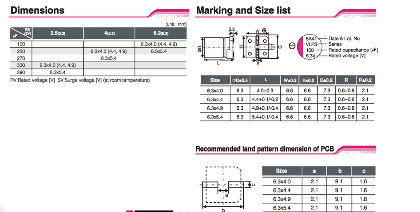

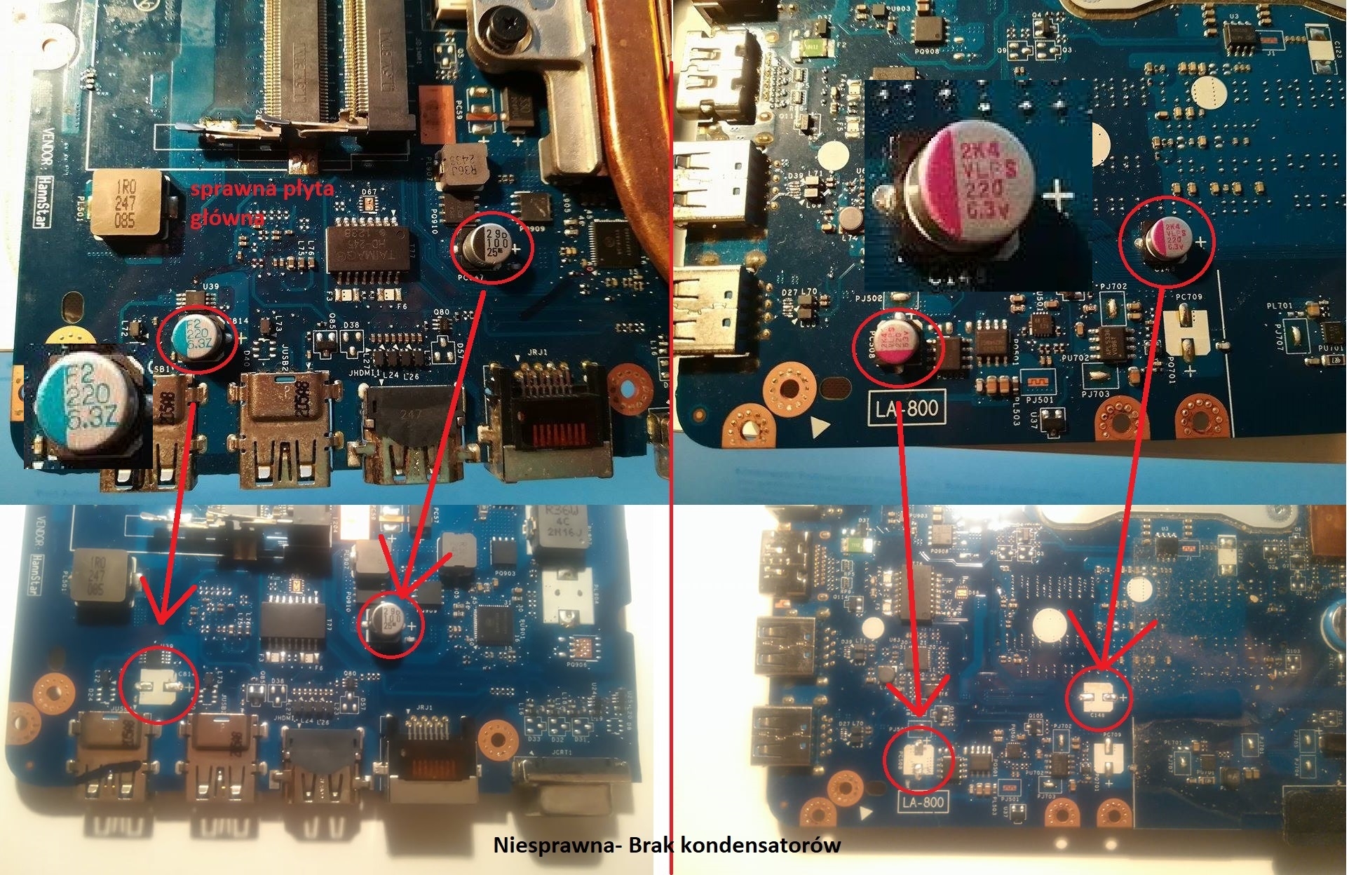

    Jak na Foto. U góry sprawna płyta główna, na dole niesprawna - ktoś wylutował kondensatory. I Tu moje pytanie: Jakie dobrać ? Przepisywałem oznaczenia literka po literce ale natrafiłem jedynie na stronę gdzie mogę zamówić min. 5tyś sztuk tych srebrno- różowych. A potrzebuje jedynie 2szt.
    Oznaczenia różowych (nie wiem czy dobrze widać na foto):
    2K4
    VLPS
    220
    6.3v
    Niebieski (brak 1 szt.):
    F2
    220
    6.3Z
    Moglibyście dobrać jakieś zamienniki? Aukcje allegro mile widziane, lub lokalizacja gdzie mogę dostać.

    W googlach wpisz "kondensator polimerowy smd".
