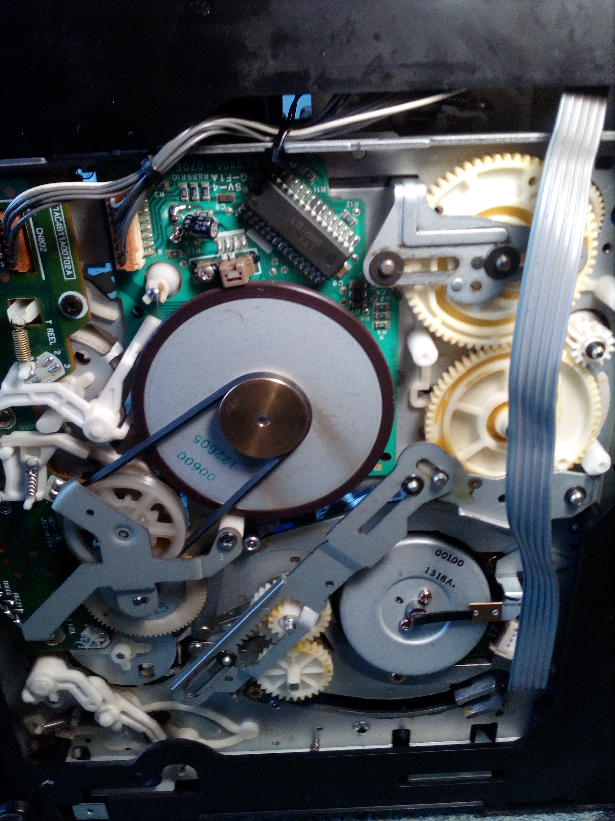

    Problem jest następujący.
    Odtwarzacz pobiera kasetę nawija taśmę na głowicę ale nie obraca taśmą.
    Nie można również przewijać do przodu jak i do tyłu.
    Dodatkowo podczas procesu wyciągania kasety nie zwija taśmy.
    Paski są nowe.
    Nie obraca się silnik napędzający kasetę, wymieniłem kondensator znajdujący się na płytce obok, ale nic nie pomogło.
    Dysponuje ktoś może serwisówką do mechaniki tego magnetowidu?

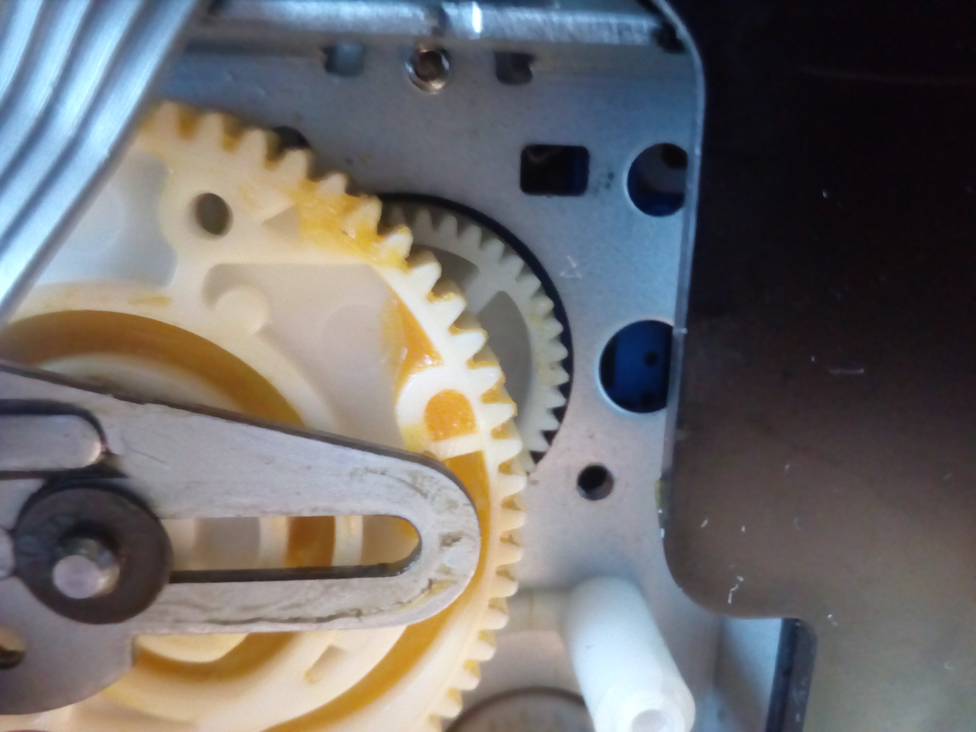

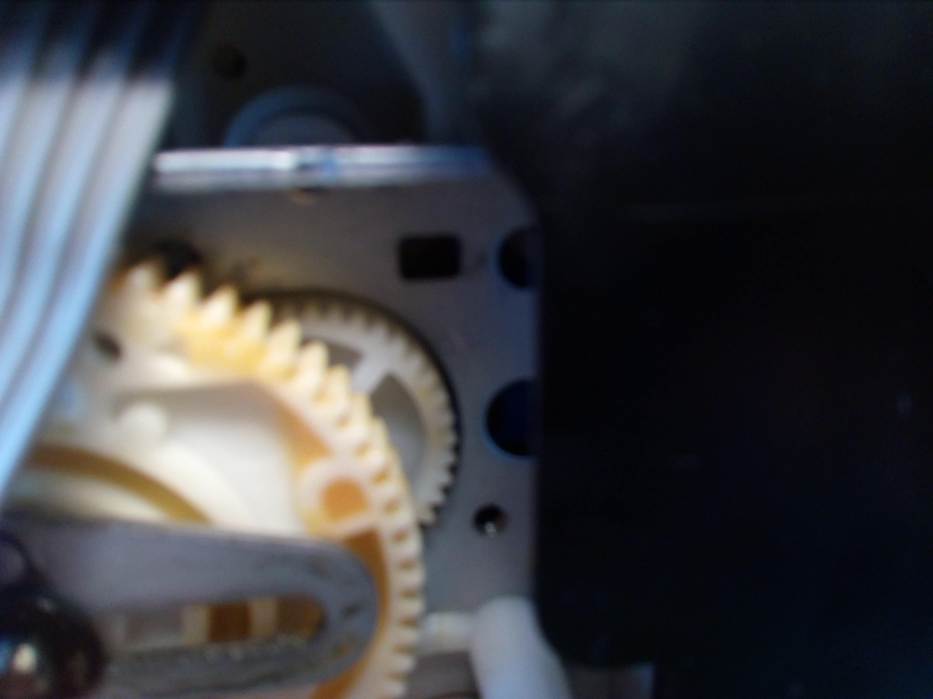

    Tak wyglądało jak by był wylany, ścieżki posprawdzałem i wygląda że wszystko łączy.
    Zastanawia mnie brak pokrycia się tych dwóch znaków.
    Tak jest jak nie ma kasety i wideo nie pracuje.
    Sanyo VHR 7500EE - silnik nie obraca taśmy, nowy kondensator nie pomógłSanyo VHR 7500EE - silnik nie obraca taśmy, nowy kondensator nie pomógł
    Ma ktoś jakieś pomysły ?
    Napięcia posprawdzałem, są w porządku
    Na oscyloskopie nie było żadnych tętnień a mimo to capstan dalej nie startuje .
    Podpowiedział by mi ktoś gdzie jest przełącznik funkcyjny bo nie mogę się go doszukać .
  • #4 16878271
    marian gałka
    Posty: 31
    Ocena: 8
    Otwory w tych trybach muszą się pokryć z tymi w metalowym korpusie w pozycji stop, przy załadowanej kasecie. Przełącznik funkcyjny jest od góry ukryty pod trybami.
