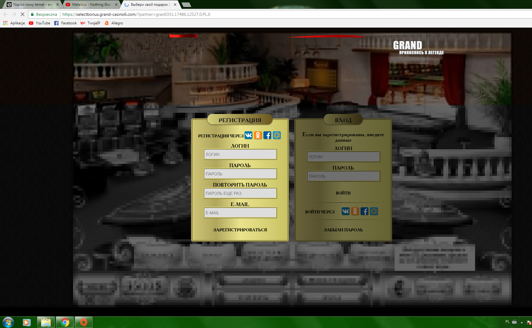

    Witam, mam problem z wirusem Mail.ru, cały czas wyskakują jakieś okna z rosyjskimi stronami i na YouTube też nie da się normalnie odtworzyć filmu. Proszę po pomoc pilnie!
    Wirus Mail.ru, Wirusy, Koń trojański, Software, ruskie wirusy, laptopMail.ru...PNG (76.18 kB)Musisz być zalogowany, aby pobrać ten załącznik. Wirus Mail.ru, Wirusy, Koń trojański, Software, ruskie wirusy, laptopmail.r..PNG (953.58 kB)Musisz być zalogowany, aby pobrać ten załącznik. Wirus Mail.ru, Wirusy, Koń trojański, Software, ruskie wirusy, laptopmail.r..PNG (257.56 kB)Musisz być zalogowany, aby pobrać ten załącznik.

    Skoro takie pilne to dlaczego nie napisales we wlasciwym dziale i nie zamiesciles wymaganych logow z FRST?

    A w jakim dziale powinno być? Poniżej udostępniam potrzebne pliki:

    W tym do ktorego watek zostal przeniesiony.
    Uzyj AdwCleaner, opcja Scan/Szukaj i Clean/Usun: http://www.bleepingcomputer.com/download/adwcleaner/
    Wykonaj Fixlist.txt dla Frst:
    Closeprocesses:

    Po wykonaniu usun katalog C:\FRST.
    Zrob pelny skan przy pomocy Mbam i usun to co wykryje:
    http://www.bleepingcomputer.com/download/malwarebytes-anti-malware/
