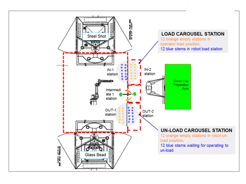

    Dzień dobry,
    W jaki sposobu zrealizować śledzenie produktu.
    Opis.
    nie posiadam zadanych sensorów bar kodów kreskowych, dla produktu.
    w pozycje IN zostanie umiszmieczona tacka za 12 produktami,
    następnie robot ABB będzie przenosił pojedynczo produkt do obrabiarki która ma 6 pozycji
    - 1 to za ładunek
    -6 to pobranie gotowego produktu.
    -2 do 5 zostaje wykonywany proces technologiczny.
    Następnie ABB robot przenosi produkt do drugiej technologicznie takiej samej maszyny tylko inny ustawienia procesu.
    występuje opicia robot ABB ma stacje pośrednią między maszynami.
    Założenie:
    nadawać numer każdemu produktowi i pokazywać gdzie obecnie w procesie technologicznym sie znajduje(sygnał z robota "item_ingriper" sygnał z maszyny "indeks"(przesunięcie o jedną pozycje).
    Gdy produkt dotrze do pozycji OUT stworzyć log file z parametrami maszyn jakie były podczas procesu stempel czasowym oraz czasem procesu poszczególnego produktu.
    na koniec dnia generować raport ile produktów zostało obrobionych.

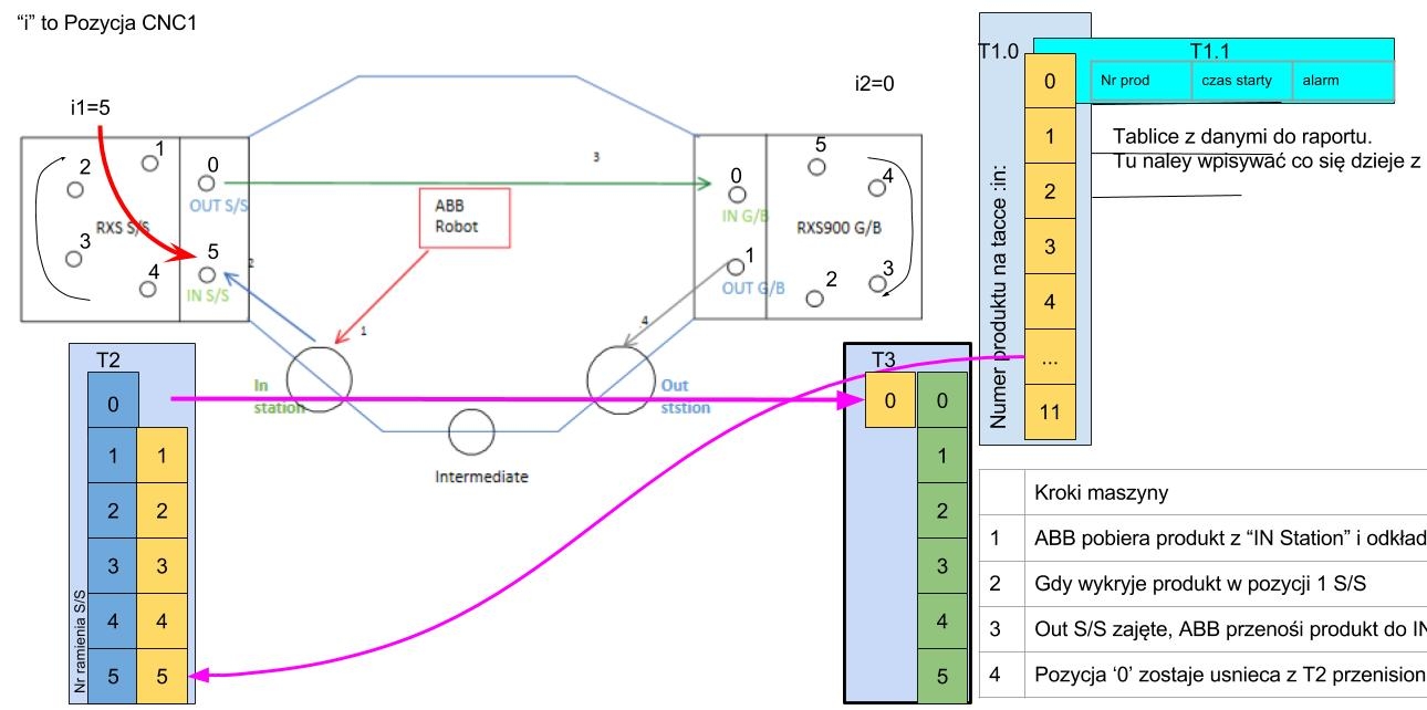

    Ubdate:
    Po spotkani z kiljentem
    Ustalona kilka spraw:
    chwytak ABB będzie sprawdzał każdą pozycje za każdym razem na tace i informował czy chwycił przedmiot czy nie.(jezeli uzytkownik zdeklaruje 12 przedmitów robot chwyci 11 alarm i odwrottni)
    pozycja input w maszynie CNC ma sensor czy jest przedmiot, pozycja output maszyny CNC też.
    Informacja dla robota czy pozycja dostępna
    Myślałem o shift register z tego powodu gdy wystąpi alarm np. E stop (mogę zmienić wartość rejestru na zero, każdy bit rejestru będzie opowiadał 1 pozycji procesu technologicznego)
    z maszyn CNC należy usunąć obrabiany produkt. ale dokuczyć proces technologiczny pozostałych produktów z tacki.
    W raporcie wygenerować informacje zdeklarowano 12 produktów ukończyło 8. produkt o numerze 3,4 9 ,11 usunięte z z procesu
    1- w chwttaku ABB popbranie z tacki1
    1-input CNC1
    2-proces1 cnc1
    3-proces2 cnc1
    4-procesz3 cnc1
    5-proces4cnc1
    6-proces5 cnc1
    7-output 6cnc1
    8- W chwytaku ABB przenieś do CNC2
    9-input CNC2
    10-proces1 cnc2
    11-proces2 cnc2
    12-proces3 cnc2
    13-proces4 cnc2
    14-proces5 cnc2
    15-output 6 cnc2
    16- W chwytaku ABB odłozenie na tacke 2

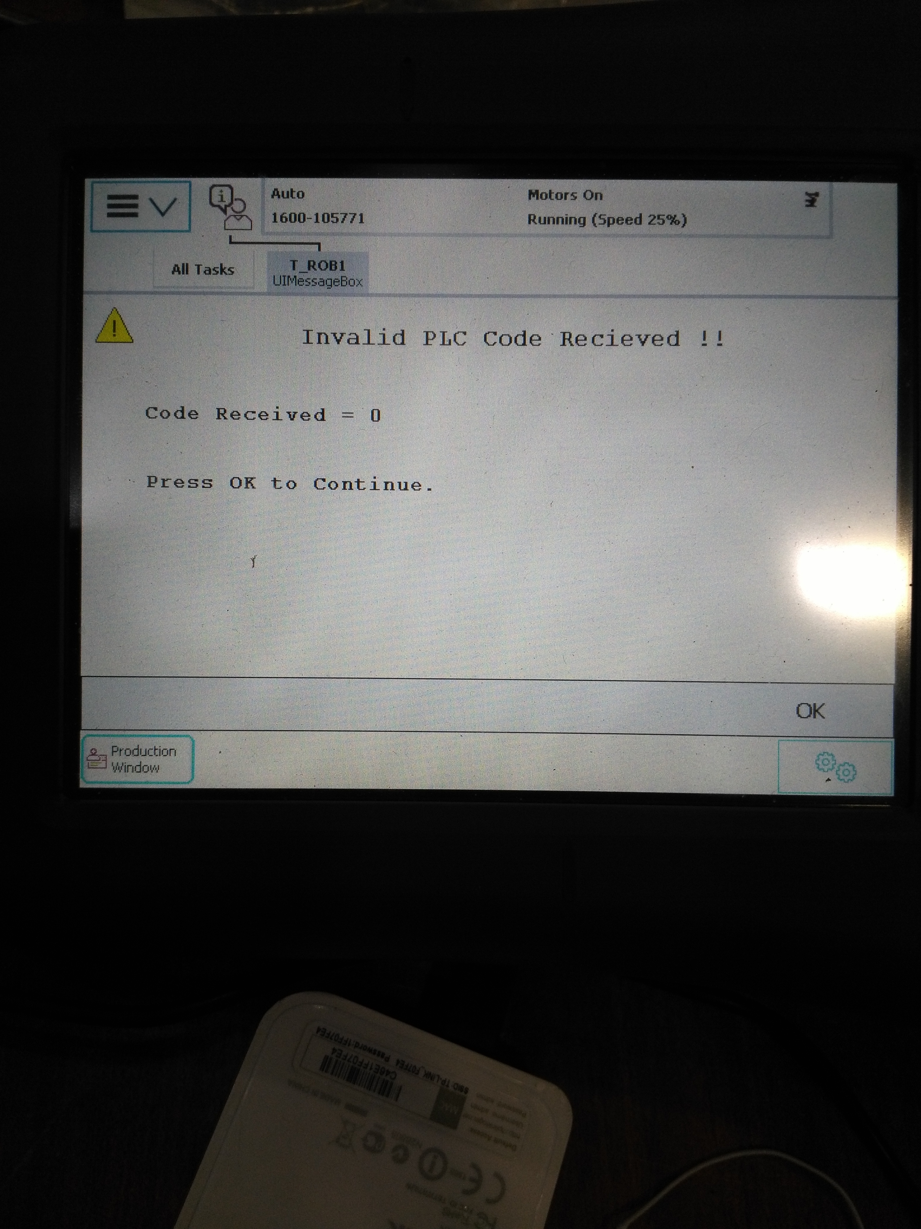

    dzień dobry po przerwie byłem na urlopie:)
    model robota to IRB 1600.
    Udaje mi się ruszyć robotem wykonać wykonać jeden cykl programu następnie otrzymuje informacje na HMI ABB "Code Received =0"
    Komunikuje się po profibusie gdy program PLC sekwencji uruchomi silniki wyśle numer programu do wykonania(Hand shake) ABB wysyła ten sam numer do PLC,
    PLC wysyła bit potwierdzający i robot wykonuje ruch.
    następnie po otrzymaniu EOC(end of cycle) ABB zmienia wartość rejestru numeru programu na "0"
    dlaczego?

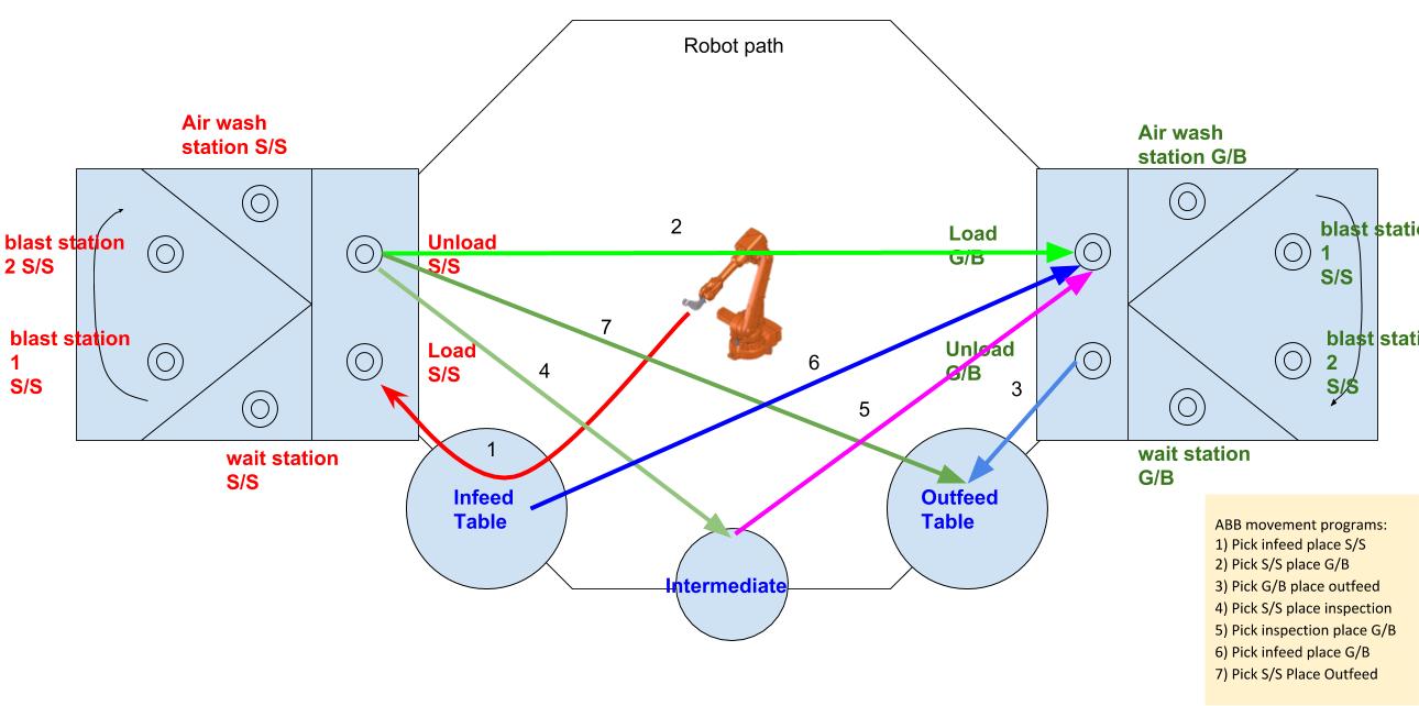

    1. Algorytm decyzyjności Robota
    2. Algorytm Sledzenia
    3. Zagmatwane algorytmy sterowania
    3.a Maszyną SS
    3.b Maszyną GB
    3.c Robait
    4. Cała reszta : motogodziny zliczanie produktów, obracanie stołów,
    No to dziś opiszę 1:
    Robot ma 7 stacji z do których podąża.
    Priorytetem są stacje w kolejności od najważniejszej:
    Unload G/B
    Unload S/S
    Infeed Table
    Występują 4 kopulacje ruchów:
    1>>2>>3
    1>>4>>5>>3
    1>>7
    6>>3
    Uważam ze mój program jest bardzo niestabilny. Ponieważ używam 1 flagi Station_Redy jako warunek wysłana komendy start do robota z odpowiednim kodem ruchu. Kiedy robot nie jest w pozycji Domowej wtedy Flaga Station_Redy nie jest aktywna. Sprawdzam dopiero pozycje po powrocie robota do pozycji domowej. (gdy robot sie ruszy flaga jest nieaktywna, robot kontynuuje bo dostał już rozkaz ruchu)
    Ten algorytm sprawdzanie je jest powiązany z zadnym innym algorytm.
    I tu pojawi się problem czasu ponieważ robot za każdym razem potrzebuje około 3 sekund na przemieleni kodu i handshake wysłanego rozkazu a następnie handshake pobranego/ odłożonego produktu.
    handshake- za każdym razem czy to robot chwyta produkt czy odkłada jest handshake,
    To znaczy: ABB : dałem tobie produkt nr 2
    PLC: mam Otrzymałem 2
    PLC: czekam na potwierdzenie równości 2=2
    ABB: widzę ze otrzymałeś 2 wysławiam OK
    PLC: Lecimy dalej
    mam zmieść się w 60s obecnie produkt jest co 72s
    Z góry dziękuje za konstruktywną krytykę.

    tak ostatni myślałem ze zamiast bawienia się z indeksowanie i czy nie lepiej był użyć FIFO do każdej stacji
    i handshake z Robotem który chwyta produkt i i on by decydował co będzie się działo z produktem. wtedy z mojej strony w środku maszyny było by tylko pobranie odpowiedniego numeru produktu od robota.
