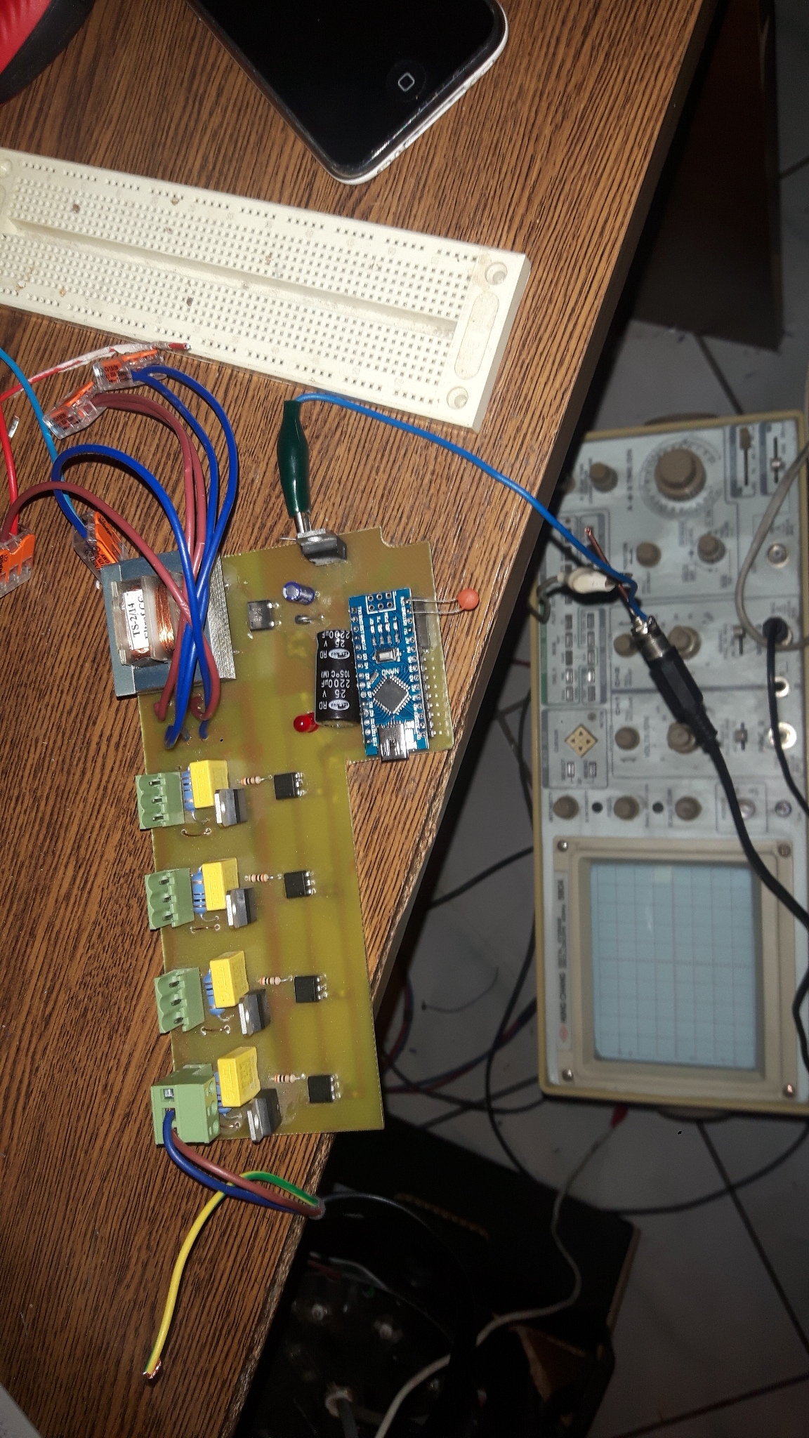

    Witam, tak jak w temacie, kod:
    Kod: Text
    Zaloguj się, aby zobaczyć kod
    Jednak mam problem, bo co chwile łapie jakieś zakłócenia. Żarówka podpięta pod triaka błyśnie sobie kilka razy. Sprawdzałem na oscyloskopie, zasilanie czyste, detekcja zera też czysta, a na wyjściu z arduino zamyka się w tym momencie wypełnienie, zresztą nie istotne czy podpięte jest obciążenie czy nie. Raz działa kilkanaście minut bez problemu a raz co chwile takie miganie.
    Czy ktoś podpowie gdzie szukać przyczyny albo ma linka do jakiegoś innego urządzenia co ma podobny efekt?

    W jaki sposób rozwiązałeś połączenie między arduino a triakiem? Problem nie leży w programie lecz w małej odporności na zakłócenia. Jakiego typu zasilanie do arduino?
    I najważniejsze: tłumić zakłócenia w miejscu powstawania. Teoretycznie załączanie w zerze ale rozłączanie już nie. Więc nie dziwota że sieje. Trzeba to odkłócić. Wrzuć schemat może coś podpowiem.

    Na razie na takiej płytce, ale muszę ją poprawić. Pierwsze co sprawdzałem to zasilanie i musiałem wymienić elektrolita na większego, 100nF jest na wejściu i wyjściu ze stabilizatora zaraz przy pinach do arduino.
    Powolne rozjaśnianie i ściemnianie AC 230V arduino
    Rozumiem jak bym to zasilał z przetwornicy ale trafo?
    Docelowo będzie mi to sterowało transformatorami (4 trafa dlatego 4 triaki) [/img]
    Nawet do arduino dałem 100n bezpośrednio.
    Na oscyloskopie zasilanie czyste, detekcja zera na tranzystorze same szpileczki i tu zakłóceń nie ma (jak pojawiają się rozbłyski to szpilki bez zmian).
    To od czego te zakłócenia? Ba, nawet jak nic nie podepnę na wyjście to na oscyloskopie widzę.

    Zakłócenia powstają o obwodzie mocy a przedostawać się mogą drogą radiową na wejścia/wyjścia cyfrowe. Może trzeba na nich wymusić przy pomocy rezystorów np 1k określony stan. Przewody obwodu mocy prowadź tak by jak najmniej siały zakłóceniami. Stosuj przewody dwużyłowe. Czasem pomaga jakiś pierścień ferrytowy.
    W obwodach mocy nie widzę dławików przeciwzakłóceniowych. Można użyć takich jak np. w sprzęcie AGD na wejściu zasilania.

    no właśnie ale nawet jak nie ma obciążenia to jest to samo. Na zasilanie dałem filtr z zasilacza od komputera (kondensator i dławik na pierścieniu ferrytowym) nic nie pomogło.
    ekranowanie arduino?
    Z tego co widzę to idzie to z sieci , i to nie cały czas, po obwodzie mocy. Może płytka dwu stronna i tam gdzie się da na niskim napięciu i sterowaniu masa?

    Być może wystarczy arduino wrzucić do metalowego pudełka i masa na pudełko. Opowiem jaki ja miałem problem. Zrobiliśmy sterownik do zmywarki. Arduino zasilało płytkę z 4 - rema przekaźnikami a te załączały 2 pompy, przekaźnik grzałek i elektrozawór. Każdy z tych odbiorników musiałem odkłócić poprzez równoległe wpięcie odpowiednio dobranego kondensatora. Kierowałem się współczynnikiem mocy na mierniku mocy wtykanym do gniazdka. Można na wyczucie patrząc jak iskrzy styk przy załączaniu i rozłączaniu ale to żmudna droga.
    Samych grzałek nie odłkócałem tylko przekaźnik od nich. To było największe źródło zakłóceń.
    Bez tych kondensatorów działy się dziwne rzeczy i to nie zawsze. Po prostu arduino jest wrażliwe na zakłócenia. Moje zasilanie też przez transformator, stabilizator, kondensatory na we i wy stabilizatora.

    niestety przebieg na sterowaniu opto na wejściu z arduino wygląda jak na filmie, ale dlaczego jest to pełne wypełnienie a nie szpilka tylko linia prosta,
    a dodam jeszcze jedno u mnie są sporadyczne zakłócenia ale tam gdzie ma to być zamontowane to nawet nie szło tego odpalić bo były takie zakłócenia. Efekt był taki, że świeciło jak by wpiąć starter od świetlówki w obwód szeregowo.
