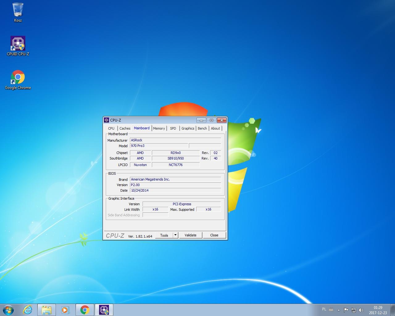

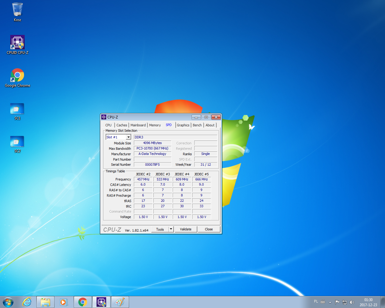

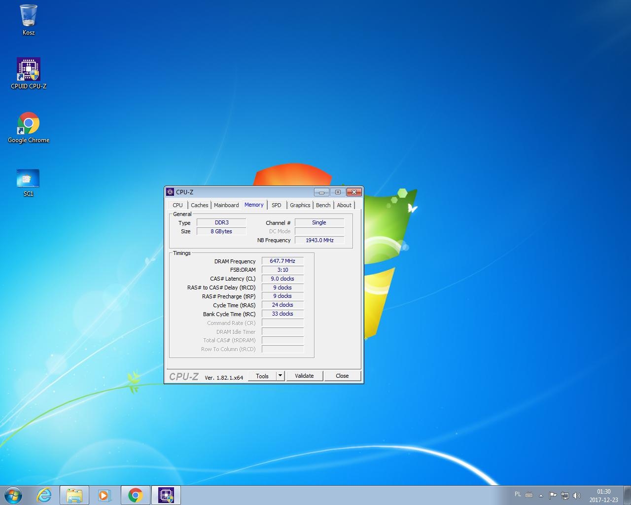

    Zamieść 3cią zakładkę CPU-Z.
    Spróbuj standardowych "sztuczek" z msconfig. Jeśli to nie pomoże, niestety czeka Cię kolejny format.
  • #6 16908340
    Rattusz
    Poziom 6  
    Posty: 11
    Zrobiłem kolejny format i mam win 7 Professional 64bit, ale dalej to samo. Kolega kupił zestawik i on ma chyba coś z płytą i chciał u mnie zobaczyć procka (fx6350) i ram 4x2gb. Po zmianie procesora oraz ramu na kolegi problem byl ten sam i dalej było dostępne tylko 3.96gb. Zaraz zobaczę sztuczki z msconfig i dam screena z CPU-Z.
    Próby z msconfig się nie udały. Oto screeny Asrock 970 Pro3 - Widoczne tylko 3.96GB RAM z 8GB, BIOS najnowszy, Single ChannelAsrock 970 Pro3 - Widoczne tylko 3.96GB RAM z 8GB, BIOS najnowszy, Single ChannelAsrock 970 Pro3 - Widoczne tylko 3.96GB RAM z 8GB, BIOS najnowszy, Single Channel
