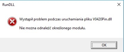

#1 16921285 29 Gru 2017 12:43 BBblockers BBblockers Poziom 7 Posty: 6 Autor tematu Post #1 16921285 29 Gru 2017 12:43 Witam, mam taki o to problem. Przy uruchomieniu komputera pojawia mi się tak komunikat: Czy ktoś wie o co chodzi, albo czy komunikatem trzeba się przejmować?

#4 16923730 30 Gru 2017 10:33 Kolobos Kolobos Spec od komputerów Posty: 85169 Pomógł: 17166 Ocena: 10447 Pomocny post? (0) Post #4 16923730 30 Gru 2017 10:33 To pozostałość po sterowniku od kamery Creative'a.Obok frst.exe utwórz plik Fixlist.txt z zawartością:CustomCLSID: HKU\S-1-5-21-2517603391-3195237324-459120093-1001_Classes\CLSID\{0E270DAA-1BE6-48F2-AC49-A150FB285199}\InprocServer32 -> %%systemroot%%\system32\shell32.dll => Brak plikuCustomCLSID: HKU\S-1-5-21-2517603391-3195237324-459120093-1001_Classes\CLSID\{e8c77137-e224-5791-b6e9-ff0305797a13}\InprocServer32 -> C:\Program Files (x86)\Adobe\Adobe Creative Cloud\Utils\npAdobeAAMDetect64.dll => Brak plikuHKLM\...\Run: [V0420Pin.dll] => RunDLL32.exe V0420Pin.dll,RunDLL32EP 514,/d:0CHR HKLM-x32\...\Chrome\Extension: [efaidnbmnnnibpcajpcglclefindmkaj] - hxxps://clients2.google.com/service/update2/crxS3 Origin Client Service; "D:\Origin\OriginClientService.exe" [X]S2 Origin Web Helper Service; "D:\Origin\OriginWebHelperService.exe" [X]S3 OverwolfUpdater; "D:\Program Files (x86)\Overwolf\OverwolfUpdater.exe" /RunningFrom SCM [X]S2 WsDrvInst; C:\Program Files (x86)\Wondershare\Wondershare dr.fone toolkit for Android\Library\DriverInstaller\DriverInstall.exe [X]S3 V0420VID; \SystemRoot\system32\DRIVERS\V0420Vid.sys [X]2017-12-30 09:45 - 2017-12-30 09:49 - 000000000 ____D C:\AdwCleaner2017-05-23 11:40 - 2017-05-23 11:40 - 006420480 _____ () C:\Program Files (x86)\GUT3EB6.tmpW FRST wybierz Napraw. Usuń katalog C:\FRST i to wszystko.
#5 16923788 30 Gru 2017 11:11 BBblockers BBblockers Poziom 7 Posty: 6 Autor tematu Pomocny post? (0) Post #5 16923788 30 Gru 2017 11:11 Dzięki bardzo. Sam bym nie zgadł, że to przez te pliki.
