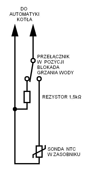

    Posiadam w domu piec Saunier Duval KLZ30 Niedźwiedź.
    Chciał bym ręcznie włączyć "grzanie" wody użytkowej za pomocą "pstryczka " umieszczonego 2 piętra wyżej.
    Całodniowe grzanie wody w zbiorniku nie ma sensu ( przez 11 godzin nie ma nikogo w domu )
    Próbowałem odłączyć czujnik temperatury z zasobnika - jednak pojawia się błąd ( nie działa wtedy grzanie CO )
    Jakieś alternatywne rozwiązanie ?
    Z góry dzięki za pomoc

    Ten kocioł, nie jest przystosowany do programowania czasów podgrzewu C.W.U., oraz nie ma możliwości podłączenia wyłącznika zewnętrznego, w celu blokowania podgrzewu zasobnika.
    Natomiast da się zablokować podgrzew C.W.U., po przez oszukanie automatyki kotła, że woda jest podgrzana. Można to zrobić, przełączając przełącznikiem zamiast sondy NTC, rezystor o takiej rezystancji, jaką miała by sonda NTC C.W.U., w temperaturze gdy zasobnik jest wygrzany np: 65°C.
    I to jest chyba jedyny sposób.

    Nie koniecznie. Rozwiązanie podałem w pierwszym moim poście. Stosowałem takie rozwiązanie w kotłach, które fabrycznie nie mają możliwości programowania przedziałów czasowych podgrzewu zasobnika C.W.U., i działa bardzo dobrze. Można użyć przełącznika, którym ręcznie można przełączać sondę NTC lub rezystor symulujący że woda jest zagrzana, albo użyć do tego programatora, który będzie to przełączał według programu.
    Do takiego rozwiązania jest potrzebny przełącznik ręczny (sterowanie ręczne), lub programator (sterowanie według programu) z jednym stykiem przełącznym, i jeden rezystor o odpowiedniej rezystancji.
    Z resztą takie rozwiązanie jest stosowane fabrycznie w pewnej marce kotłów niemieckich, gdzie sonda NTC jest podmieniana na rezystor stykami przekaźnika sterowanego z pompy ciepła do C.W.U., aby blokować podgrzew zbiornika C.W.U. kotłem, gdy pracuje pompa ciepła.

    Oszukujesz sondę C.W.U., która kontroluje temperaturę wody w zasobniku. Takie oszukanie rezystorem tej sondy, nie wpłynie na ogrzewanie C.O.

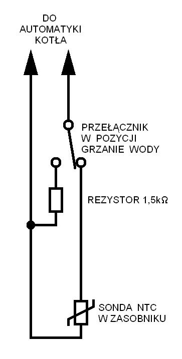

    wypinam sondę z zasobnika wody pojawia się błąd F4 i nie ma podanej temperatury na piecu ... nie działa C.W.U oraz C.O
    coś czuję że ten piec jest niereformowalny
    #13 16944147
    Rysio4001
    Posty: 3012
    Pomógł: 615
    Ocena: 1073
    Bo samo odłączenie sondy nie wystarczy. Musi jeszcze zostać w miejsce sondy, podłączony rezystor o odpowiedniej rezystancji.
    W tym kotle jest sonda NTC 10kΩ (ustaliłem na podstawie informacji, jakie otrzymałem od autora tematu).
    Nastawa maksymalnej temperatury C.W.U. w tym kotle, to 70°C.
    Aby skutecznie zablokować podgrzewa C.W.U., trzeba symulować temperaturę trochę wyższą od możliwej maksymalnej nastawy, czyli trochę powyżej 70°C.
    Sonda NTC 10kΩ, ma rezystancję 1,5kΩ, w temperaturze około 74,5°C.
    Dlatego też moja propozycja, to rezystor o rezystancji 1,5kΩ.
    Poniżej schemat, jak podłączyć ten rezystor, oraz przełącznik blokady podgrzewu C.W.U. do kotła.
    Schemat jest przedstawiony z przełącznikiem w pozycji - grzanie wody, oraz w pozycji - grzanie wody zablokowane.
    Saunier Duval KLZ30 - jak ręcznie włączyć C.U.W. z innego piętra?Saunier Duval KLZ30 - jak ręcznie włączyć C.U.W. z innego piętra?
    Zamiast przełącznika, można zastosować programator czasowy, który będzie przełączał zgodnie z ustawionym programem.
