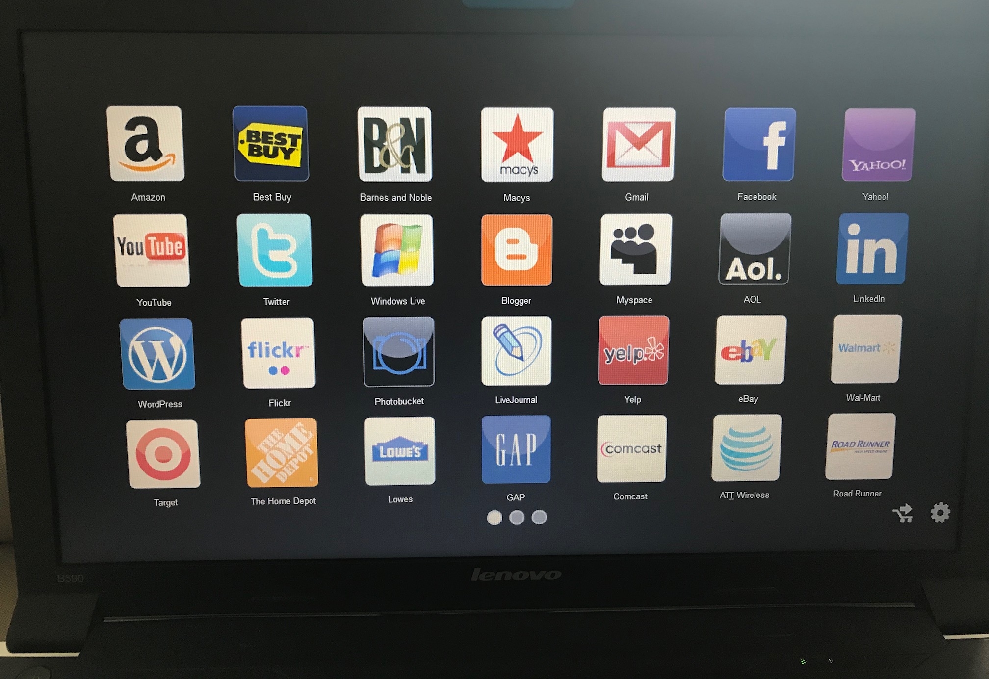

    Dzisiaj po uruchomieniu systemu i zalogowaniu się na użytkownika zauważyłem taki oto obrazek.
    Windows 7 - Panel zakrywający pulpit po uruchomieniu systemu, co to może być?
    Nie jestem w stanie stwierdzić czy przed pojawieniem się tego "panelu" był widoczny pulpit czy nie. Panel przykrywał wszystko, łącznie z paskiem zadań. Po najechaniu myszką na losowy kwadracik, ten się podświetlał na chwilkę i gasł. Robił tak jednorazowo, następnie najechanie na ten sam kwadracik nie powodowało żadnej akcji. Po kliknięciu guzika "Windows" na klawiaturze pokazywał się pasek zadań, jednak po otworzeniu Eksploratora, bądź przeglądarki Chrome/Firefox te chowały się za tym panelem, nie można było ich w ogóle zobaczyć. Jedyne co można było otworzyć przed panelem to Menedżer zadań. Uważałem przy tym, aby nie kliknąć w żadnym wypadku gdzieś na tym dziwnym panelu. Po restarcie systemu panel zniknął i jak gdyby nigdy nic wszystko działa jak wcześniej.
    Po tej sytuacji uruchomiłem pełny skan Avast - znalazł "PNP: Win32:PUP-gen [PUP]". Został przeniesiony do kwarantanny.
    Poczytałem również tutaj na forum co zrobić:
    - pełny skan Malwarebytes zrobiony - log w załączniku,
    - skan AdwCleaner zrobiony - log w załączniku,
    - skan FRST zrobiony - logi w załączniku.
    Pierwszy raz zdarzyło mi się coś tak dziwnego jak ten panel, próbowałem znaleźć coś na ten temat w Internecie jednak bez powodzenia. Bardzo proszę o przeglądnięcie logów i informację czy coś groźnego siedzi w systemie.

    Zapewne wyswietlil to ktorys z zainstalowanych programow, moze cos niechcacy kliknales lub samo sie wlaczylo.

    > Jeden z rejestrów nie został usunięty, rzucisz proszę na to okiem ?
    Zostal, ale i tak nie ma to znaczenia, to tylko pare zbednych wpisow.
    > Czyli ten panel, który wyskoczył nie jest niczym groźnym ?
    Nie, zreszta zawiera linki do normalnych stron, to zapewne jakies oprogramowanie od Lenovo lub Hp, ale to tylko przypuszczenia.
    > Nie dopatrzyłeś się niczego w logach ?
    Tylko to co widac.

    Sprawa wraca, dosłownie przed chwilą znowu pojawił się ten panel.
    Laptop był uśpiony, po włączeniu i zalogowaniu zobaczyłem panel. Objawy jak wcześniej, nie widać żadnego z otworzonych okien, nie można ich "przywołać" przed ten panel. Po restarcie panel znika i wszystko działa jak wcześniej.
    Wspomniałeś, że panel zawiera linki do normalnych stron - w jaki sposób to sprawdziłeś ?

    Mogles nacisnac alt+ctrl+del, wlaczyc menadzer zadan i sprawdzic co to za proces.
    Widze nazwy przyciskow, do tego w logach nie bylo widac infekcji.

    Zrobię tak następnym razem, ale na liście mam dość sporo procesów. Zrobić screen'a czy jest jakiś sposób na ich spisanie ?
    Również widzę nazwy przycisków, jednak loga stron/firm do których się one odwołują są nieaktualne. Czy nie jest to zastanawiające? Nie powinna włączyć się "czerwona lampka"?

    Zamykaj procesy az sie zamknie to okno, wtedy bedziesz wiedzial co dokladnie to wyswietla.
    Ewentualnie zainstaluj Process Explorer, w programie ustaw zeby startowal zamiast menadzera zadan i po jego wlaczeniu przeciagnij ikone celownika na to okno, wtedy wyswietli Ci sie nazwa procesu.
