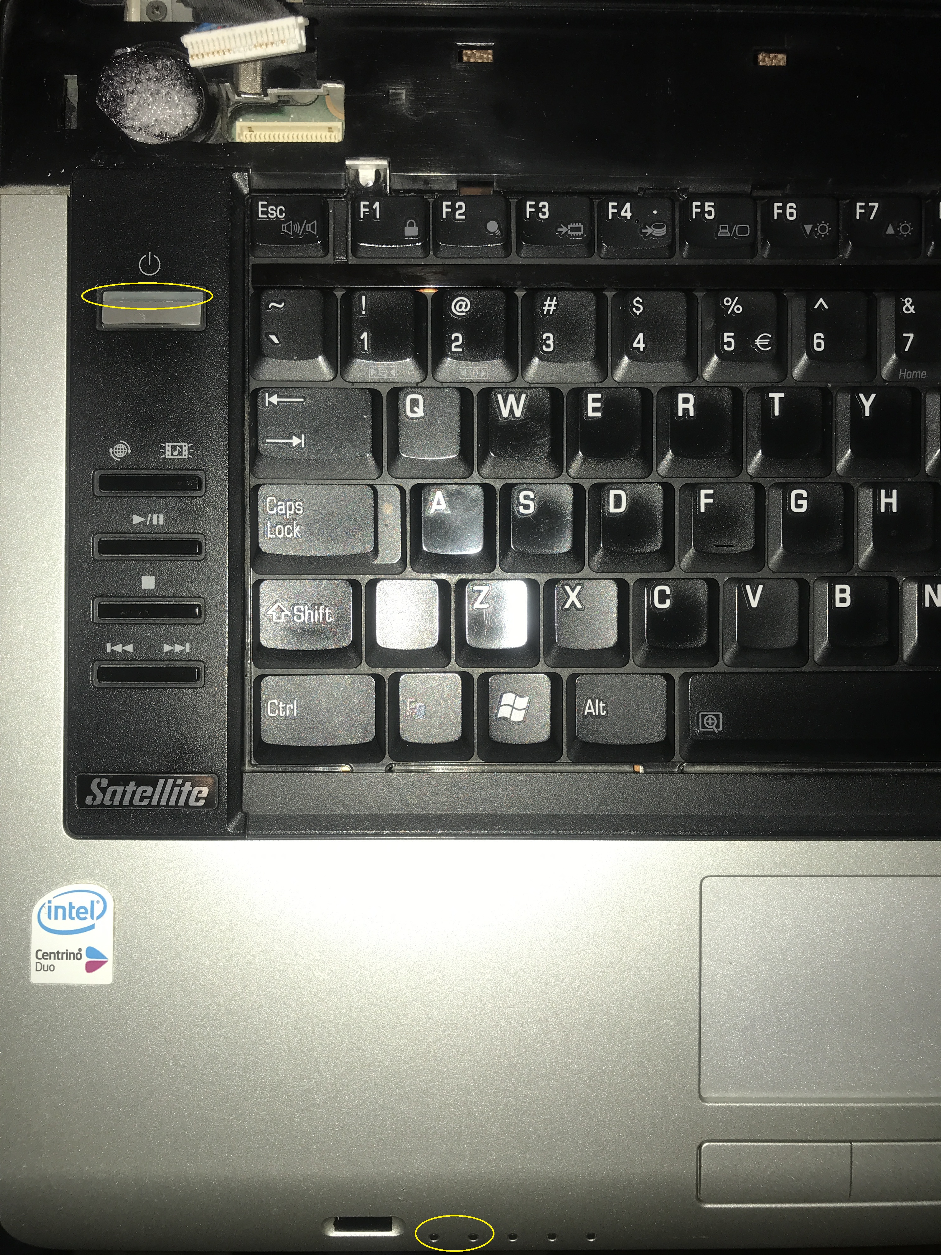

    Mój problem polega na tym że laptop się nie włącza.
    Po podłączeniu zasilacza diodka zasilania leciutko się żarzy na niebiesko i z chwilą wciśnięcia przycisku power wszystko gaśnie. Tylko na przycisku capslock przez chwile żółta dioda mignie.

    Jak odłączyłem taśmę monitora
    Wyciągłem Wyciągnąłem dysk i ram RAM, to po wciśnięciu power żarzą się te diody- zaznaczyłem na zdjęciu.
    Wcześniej wszystko gasło. Włożyć dysk i ram RAM?

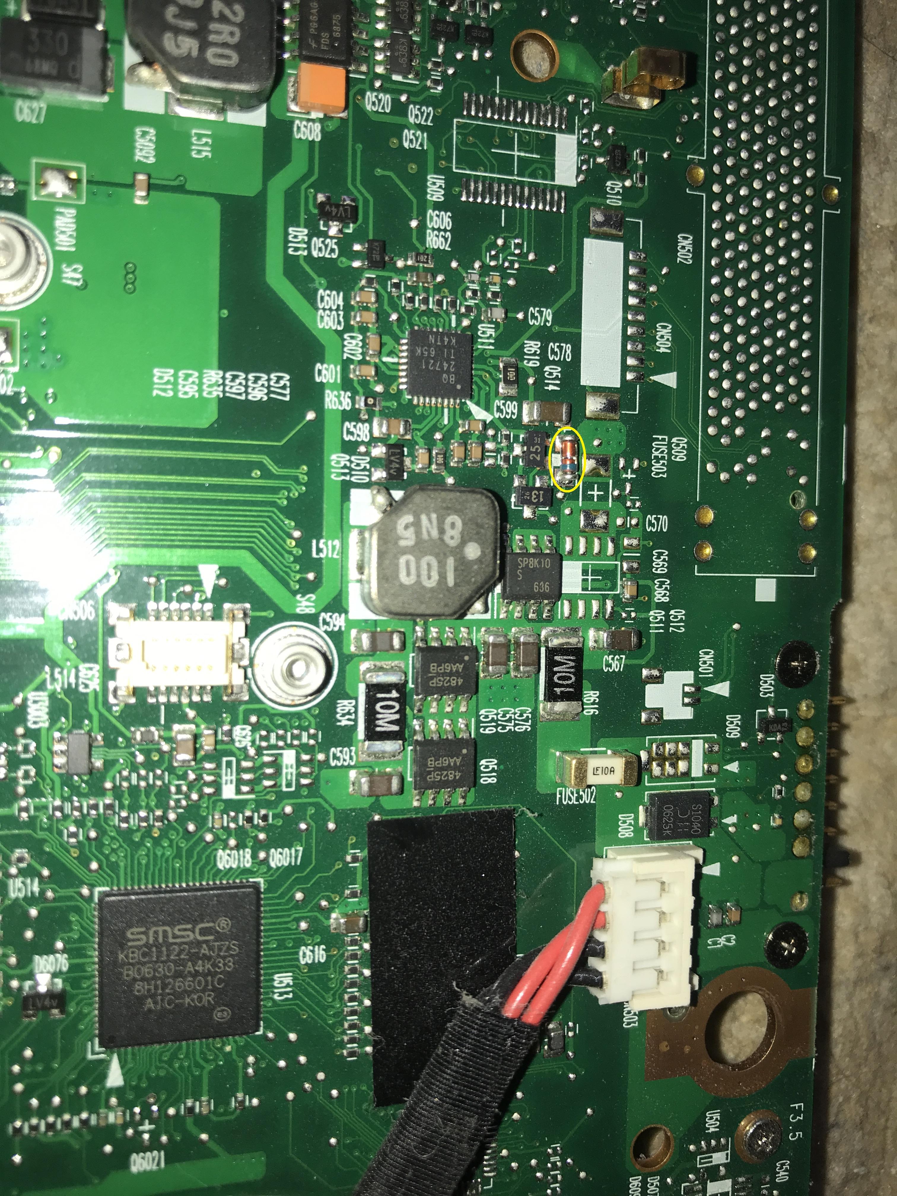

  • #14 16942490
    PitD
    Posty: 3954
    Pomógł: 431
    Ocena: 237
    Na moje oko to tu nic szczególnego nie widać.
    Trzeba wziąć miernik i sprawdzić.
    Laptopy naprawia się robiąc pomiary.
    No chyba że gdzieś jest ewidentnie wypalony element.
    Ale i tak wtedy trzeba sprawdzić miernikiem okolice i znaleźć przyczynę.

  • #15 16942496
    Jordandc
    Posty: 455
    Pomógł: 2
    Ocena: 37
    Wymiana spalonego elementu może skończyć się jego ponownym uszkodzeniem.
    Sprawdziłem miernikiem diode. Ją sie sprawdza czy ma przejście? Jeżeli tak to miernik nie daje sygnału.
  • #16 16942585
    PitD
    Posty: 3954
    Pomógł: 431
    Ocena: 237
    Do pomiarów należałoby wylutować element.
    Skoro nie posiadasz elementarnej wiedzy nt. podzespołów to jak chcesz to naprawić?
    Działanie diody to podstawy elektroniki.
