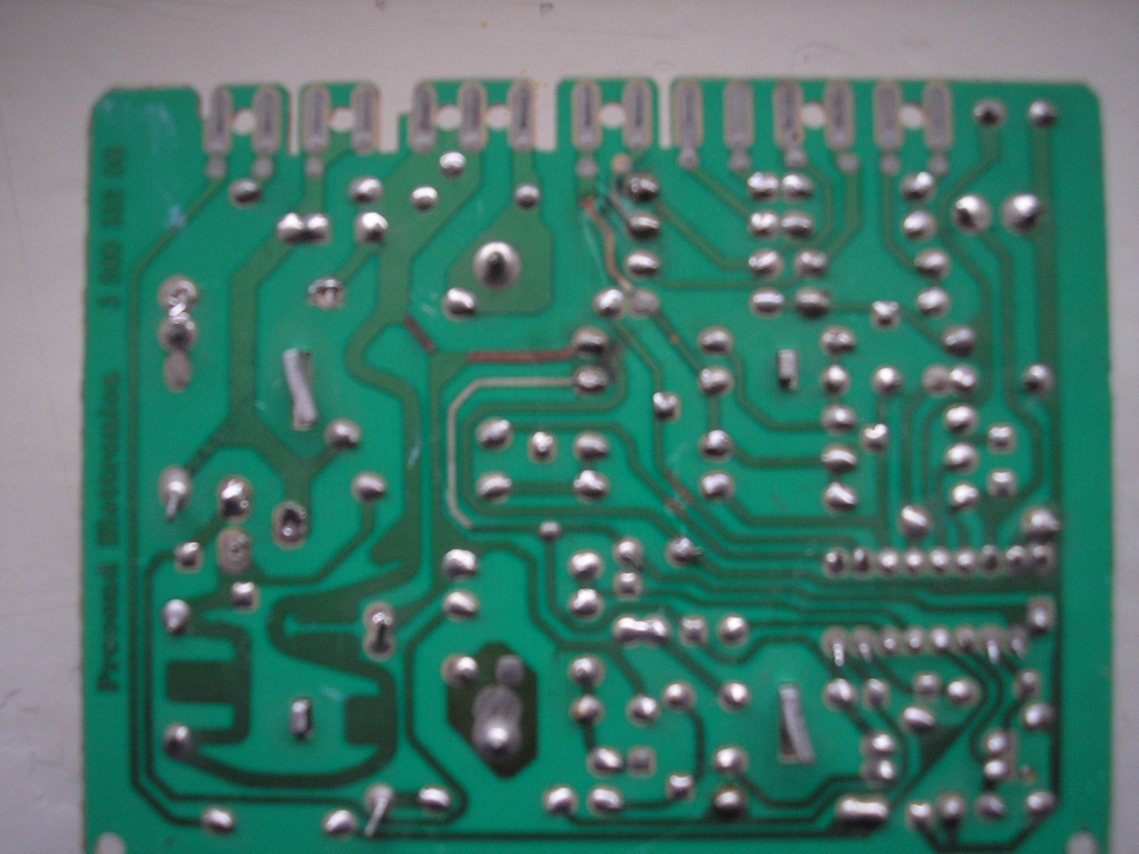

    Jakie są wartości tych spalonych rezystorów (brak możliwości odczytania i pomiaru) i co było przyczyną ich uszkodzenia?, wiem, że również jest uszkodzony US TDA1085C (mam taki), pralki/typu nie znam.
    • Jakie wartości rezystorów w module Bitron Video MCV103A? Uszkodzony TDA1085C Bitron_Video_MCV103A_jakie_R.jpg (50.18 KB) Musisz być zalogowany, aby pobrać ten załącznik.

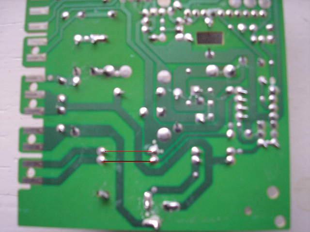

    A wracając do tematu, chodzi mi o ten US z Twojego przesłanego mi modułu TDA1085, jak byś spuścił na cenie (info PW), to miałbym go do tego modułu.
    Bo pomyśl - koszty mojej zwrotnej przesyłki to nie warto, a na 100% jest 'walnięty', ma zwarcie do masy z tych dwuch rezystorów, a sprawdziłem to na Twoim US z modułu Copreci MYR95-3M :P
    Proszę bardzo:
    • Jakie wartości rezystorów w module Bitron Video MCV103A? Uszkodzony TDA1085C Bitron_Video_MCV103A_skan_druk_R.jpg (47.04 KB) Musisz być zalogowany, aby pobrać ten załącznik.

    Tak dla pewności, zgoda, jeden idzie ma masę (moc chyba 0.25W?, bo te co tu są, były podmieniane), a drugi na n.12 TDA1085 - sprawdż (bo druk jest 'ciut' inny).

    kolyo
    Posty: 15
    Pomógł: 6
    Ocena: 3
    MCV 103
    R6-1k
    R8-8,2k
  • #9 1731193

    No to w końcu jakie i który, jest który, na module/druku nie ma oznaczeń R6 i R8, proszę podać w/g mojego scanu od lewej :P

    kolyo
    Posty: 15
    Pomógł: 6
    Ocena: 3
    Разницы нету-они последовательно связаны с тахо.

    Patrząc na druk od lewej wydaje mi się, że jest 1k a po prawej 8.2k, może to Ktoś potwierdzić?
    Brak odpowiedzi na moje drugie pytanie, co było przyczyną tego uszkodzenia?
