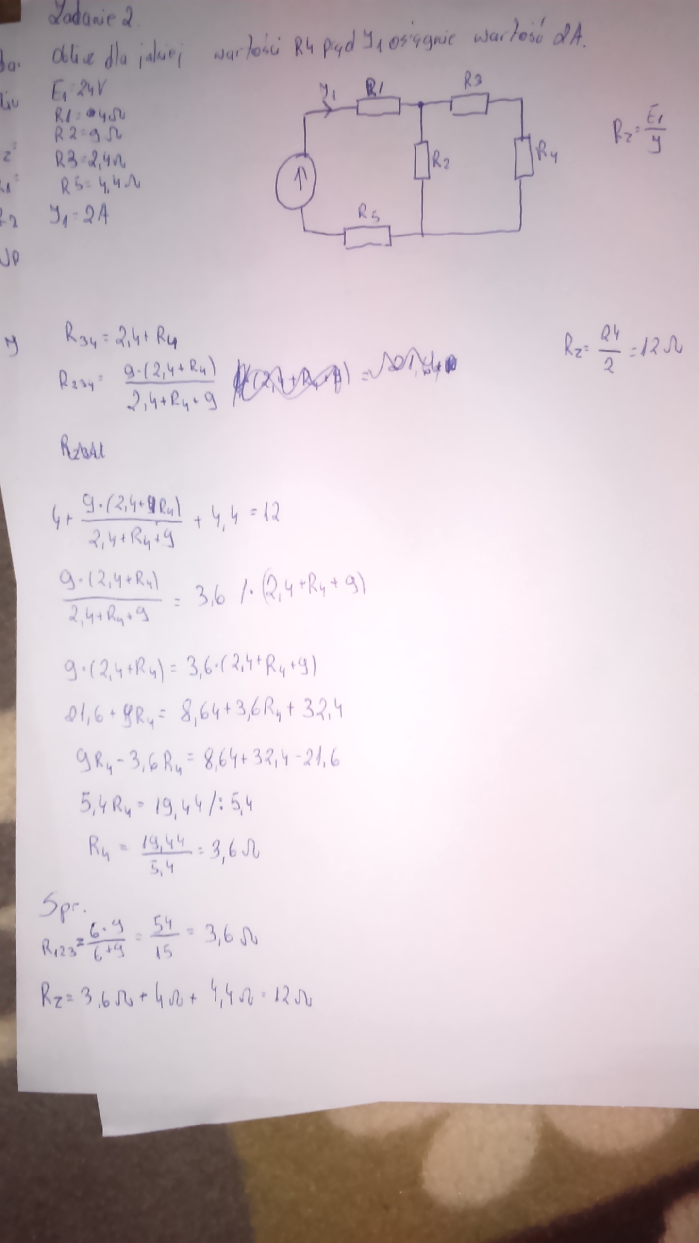

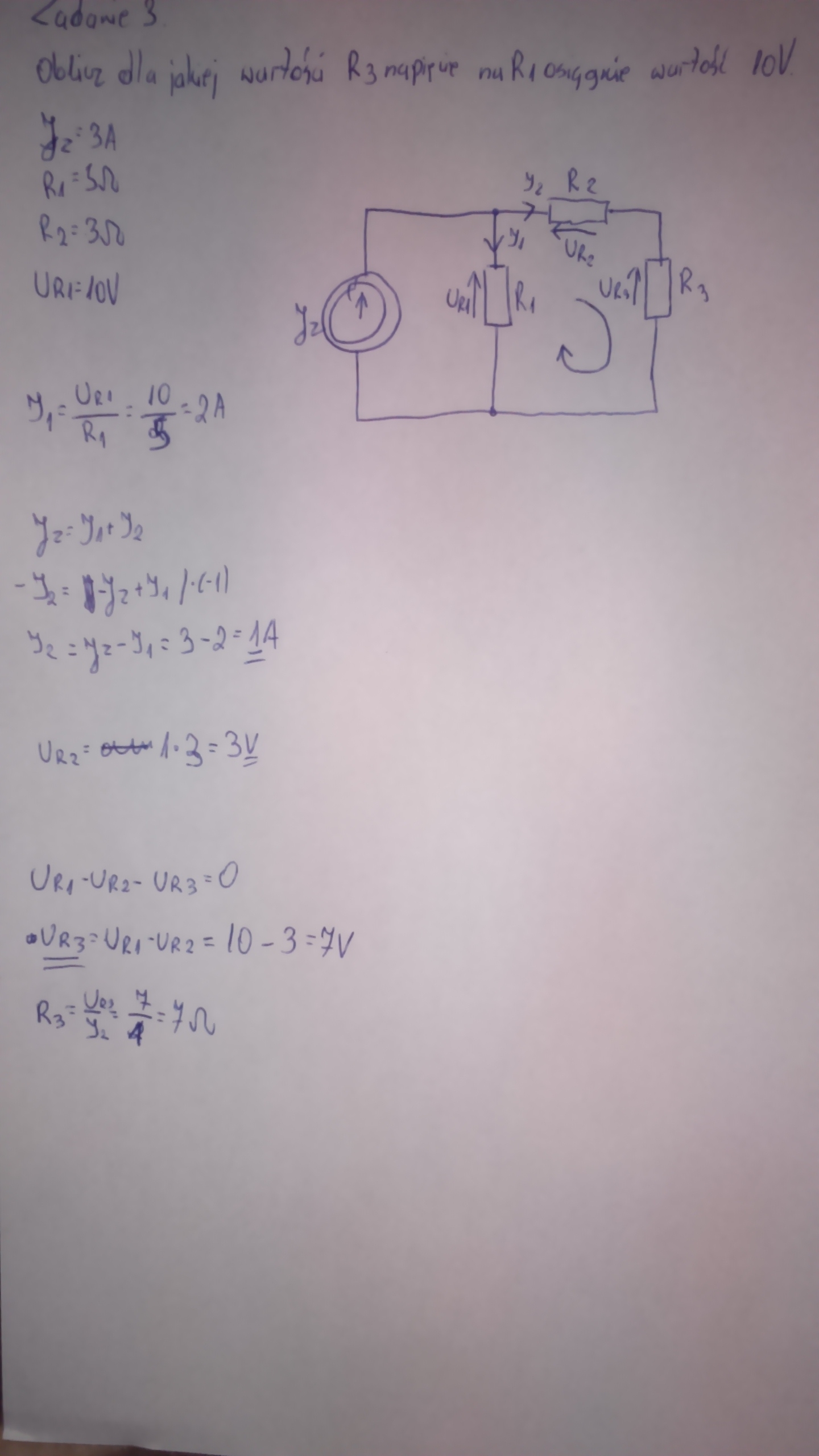

    Witam, mam prośbę bo rozwiązałem zadania z Teorii Obwodów a nie wiem czy dobrze są rozwiązane Sprawdzenie rozwiązań zadań z Teorii Obwodów - studia, linki do obrazkówSprawdzenie rozwiązań zadań z Teorii Obwodów - studia, linki do obrazków
    Panowie jak możecie to sprawdźcie te zadania bo dla mnie są one ważne.

    Sprawdziłem pierwsze zadanie - wydaje się być dobrze zrobione na pierwszy rzut oka. Skoro masz już obliczone prądy i spadki napięć, to po prostu podstaw te wartości do wzorów i wykonaj sprawdzenie, czy otrzymany wynik zgadza się z poleceniem w zadaniu.

    Wyniki są dobre, natomiast w drugim przypadku rozwiązanie jest nieeleganckie.
    Zawsze uczę studentów, żeby liczyć rezystancję zastępczą tylko wtedy, kiedy już nic innego nie da się zrobić.
    Nie mówię że to jest zła metoda, jednak nie ma w niej krzty elektroniki. Sama matematyka.
    Ja bym ci radził liczyć takie obwody po kolei. Najpierw spadek napięcia na R1. Potem na R5 (bo taki sam prąd). Jak znasz te spadki napięć, to znasz spadek na R2, zatem liczysz prąd. Masz ten prąd, to masz i prąd na drugiej gałęzi. Liczysz spadek na R3, z II prawa Kirchhoffa liczysz spadek na R4, prąd znasz, więc masz już opór.
    Zawsze lepiej jest tak robić, bo wiesz wtedy co się dzieje w całym obwodzie.

    Dziękuje Panowie za sprawdzenie a Tobie Panie telecaster1951 dziękuję za radę i przyłożę się do tych metod elektronicznych :) Dziękuje jeszcze raz :)
