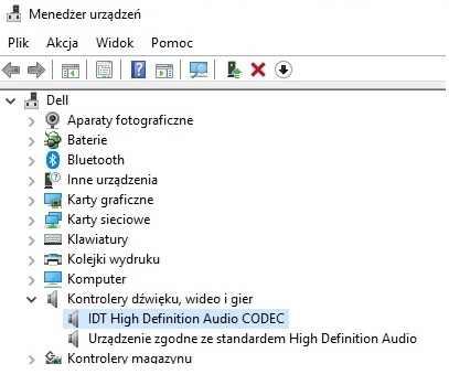

    Trafił do mnie Dell Inspiron 15z Model No: 5523-6272
    Komputer normalnie działał aż do pewnego razu gdzie nagle z dnia na dzień brakło dźwięku dźwięk był jedynie w gnieździe jack po podpięciu słuchawek. Przeinstalowywanie systemu czy odświeżanie sterowników lub uruchomienie systemu z CD Knoppix nie dawało żadnego efektu. Rozwiązanie to sterowniki dedykowane pod konkretny układ audio którego standardowe sterowniki jakie instaluje win 10 nie obsługują prawidłowo. Należy pobrać sterowniki AUDIO ze strony producenta pod konkretny model.
    W załączniku sterowniki VISTA ale kompatybilne z win 10
    Identyfikator sprzętu
    HDAUDIO\FUNC_01&VEN_111D&DEV_76E0&SUBSYS_1028058F

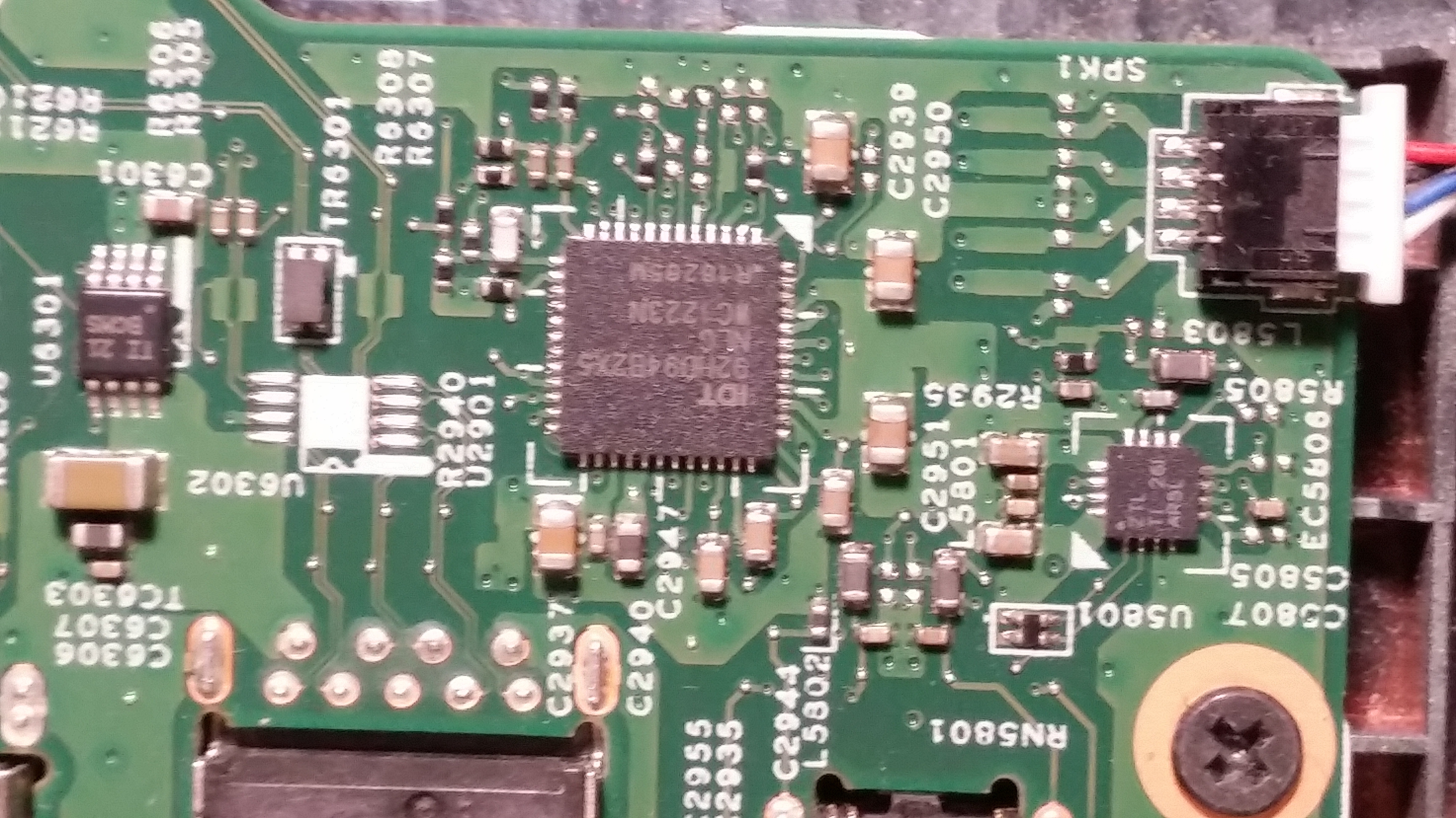

    UKŁAD SCALONY AUDIO IDT 92hd94b2x5

    Dodatkowo profilaktycznie zaktualizowałem bios nie wiem czy to miało jakiś wpływ ale w załączniku dodam też i bios.
    Oznaczenie płyty głównej:
    DMB50 Intel MB
    11307-1
    PWB: 1319F REV:A00
