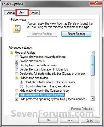

    Witam, zrobiłem Fixlist który miał pomoc usunąć trojankillera i teraz FRST nie znajduje kolejnego fixlista (tego długiego z pierwszej odpowiedzi )
    W czym problem ? Potrzebna jest korekta ?

    Bez sensu. Potrzebna jest aktualna fixlista, a nie przeterminowana.
    Być może masz wyłączone w systemie pokazywanie rozszerzeń i teraz Twój plik nazywa się
    fixlist.txt.txt
    a pokazywany jako
    fixlist.txt

    Zapisuje plik tekstowy jako "Fixlist" bez .txt (próbowałem też z )
    Pierwszy Fixlist który miał usunąć trojankillera zadziałał i teraz chciałem użyć tego z pierwszej odpowiedzi i już FEST go nie wykrywa .
    Dostane komunikat że fixlist nie został znaleziony

    W odpowiednim folderze z FRST.exe? Nie zrobiłeś literówki?
