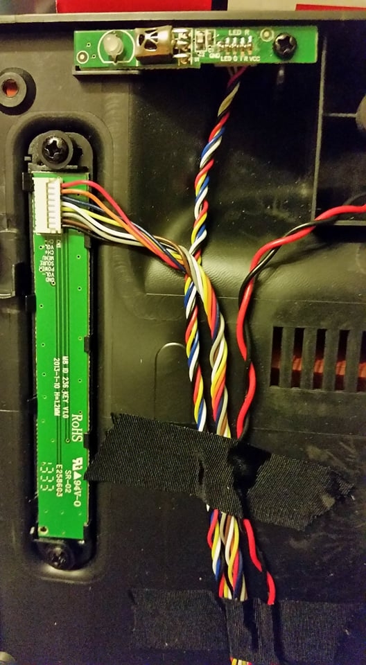

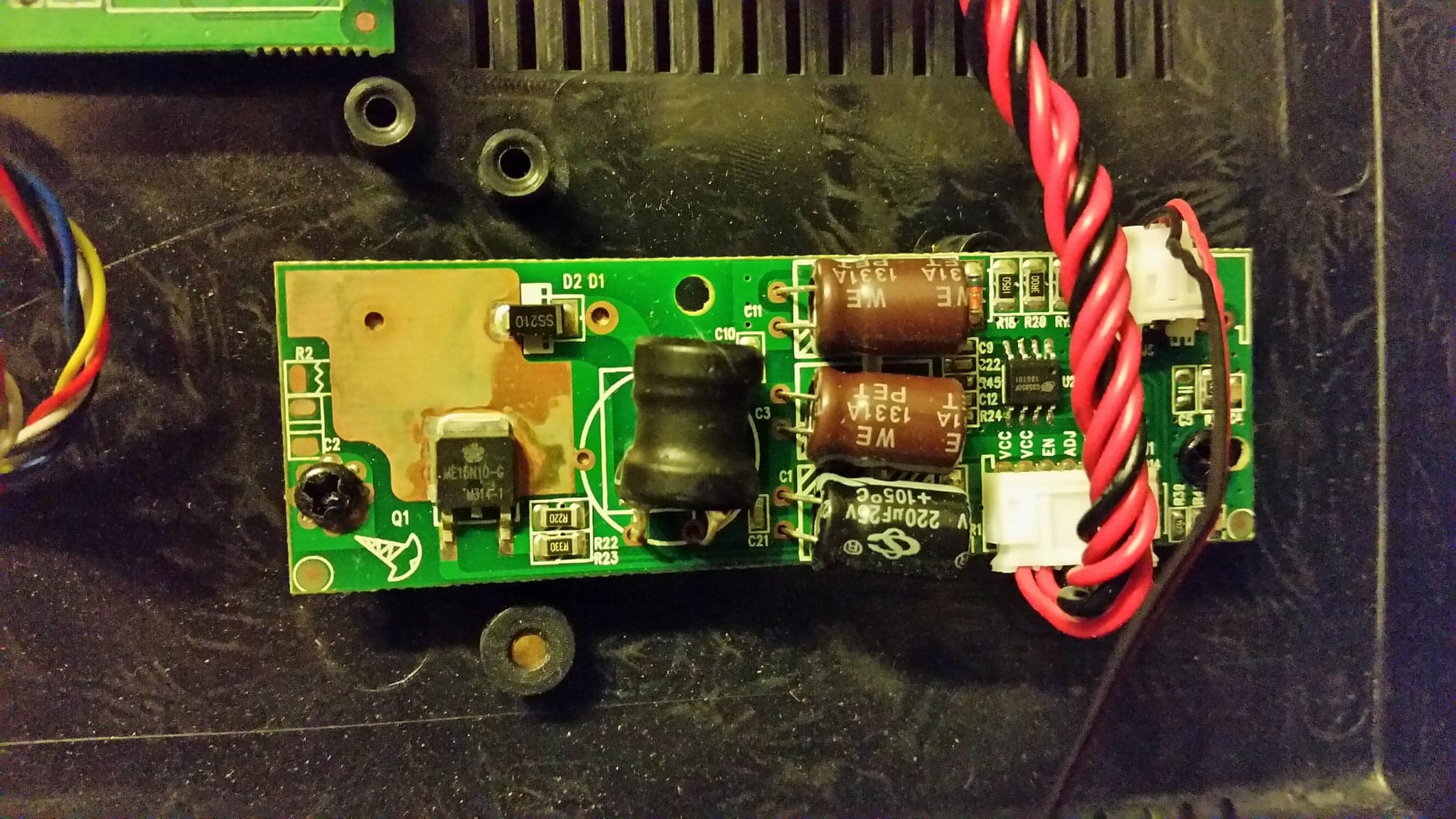

    Panowie proszę o pomoc.
    TV po podłączeniu świeci się dioda na czerwono, niestety nie da się go włączyć.
    Rozebrałem, sprawdziłem i wszystko wyglada OK, czy możecie mi pomóc rozwiązać problem -dać jakieś wskazówki? Wszystkie kondensatory całe, brak śladów przepalenia.
    TV Manta LED2205 - Świeci się dioda - nie włącza się. TV Manta LED2205 - Świeci się dioda - nie włącza się. TV Manta LED2205 - Świeci się dioda - nie włącza się. TV Manta LED2205 - Świeci się dioda - nie włącza się.

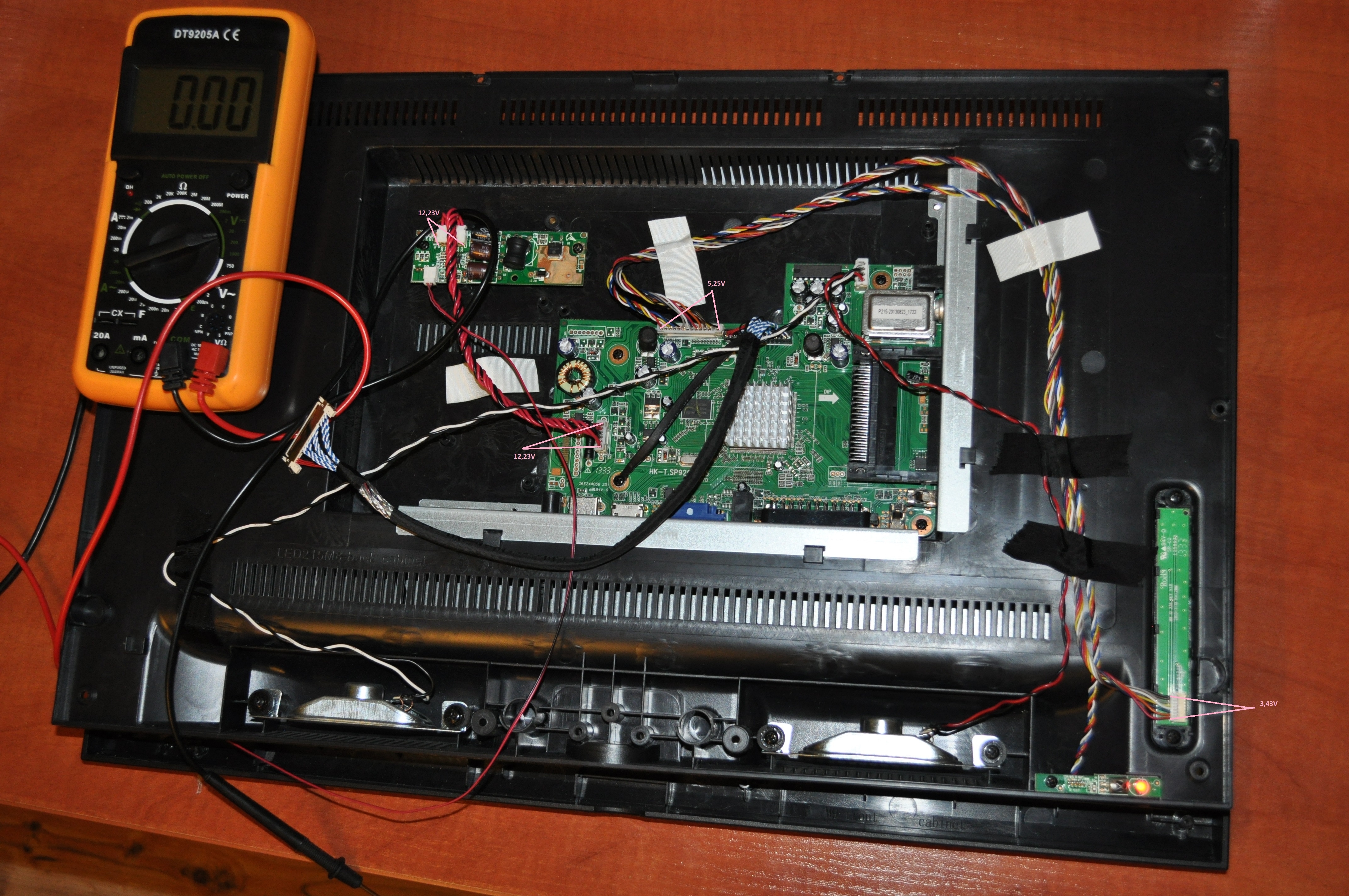

    TV odebrałem z serwisu, Pan stwierdził że nie opłąca się naprawiać, podobno padła płyta główna z powodu burzy, poszło po złączu HDMI (nie ma żadnych śladów, przypaleń, dziwnego zapachu itp.). Jak dla mnie dziwne to trochę, proszę o opinie, na zdjęciu pomiary.
