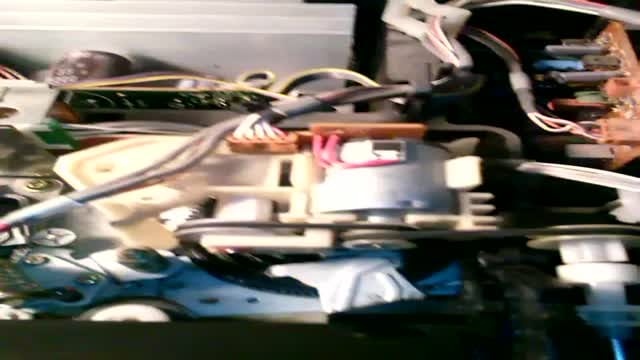

    Witam serdecznie. Od kilku lat mój magnetowid miał problemy z przyjmowaniem kaset. Często trzeba było wkładać kasetę kilka razy, aby magnetowid ją przyjął, ale nigdy nie było takiego problemu, który pojawił się wczoraj. Otóż magnetowid całkowicie odmawia posłuszeństwa i odrzuca co rusz wkładaną kasetę. Niestety nie mam pojęcia gdzie może leżeć kłopot, więc zwracam się o pomoc lub jakieś sugestie do forumowiczów.
    Dodatkowo umieszczam dwa filmy z mojego magnetowidu, jeden z poprawną pracą a drugi z awarią

    Zważywszy na upływ czasu, paski uległy zestarzeniu. Dlatego w pierwszej kolejności trzeba je wymienić. Druga sprawa to wyczyść przełącznik switch mode. Znajduje się w zestawie połączonym małym paskiem z kieszenią kasety.

    Wymiana pasków rozwiązała problem i magnetowid działa jak dawniej :)
    Dziękuję za pomoc :)
