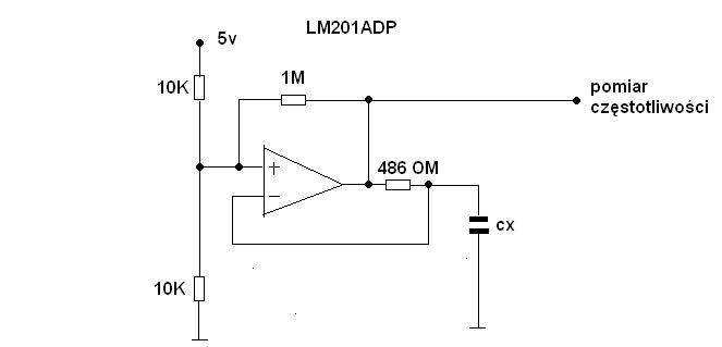

#1 17025332 09 Lut 2018 18:40 camel12890 camel12890 Poziom 7 Posty: 102 Ocena: 6 Autor tematu Post #1 17025332 09 Lut 2018 18:40 Witam Zrobiłem generator według schematu, i nie wiem jaki wzór zastosowac aby wyliczyc częstotliwośc pracy. Poniżej kondensator CX i zmierzona częstotliwośc. 680 nF ------------44,2 KHz 47 nF -------------101,5 KHz 10uF --------------13,2 KHz

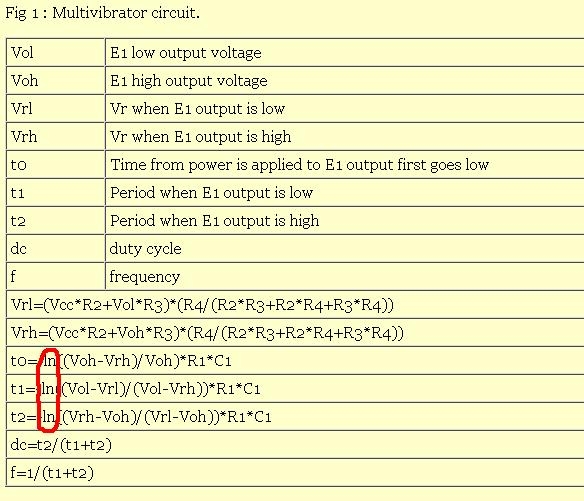

Pomocny post #2 17025404 09 Lut 2018 19:08 jony jony Specjalista elektronik Posty: 7541 Pomógł: 1821 Ocena: 881 Pomocny post? (+1) Pomocny post Post #2 17025404 09 Lut 2018 19:08 Tu sobie zobacz http://www.poulpetersen.dk/xfiles/cir/gbastabmv.html

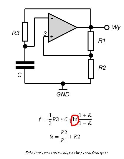

#3 17032246 12 Lut 2018 18:57 camel12890 camel12890 Poziom 7 Posty: 102 Ocena: 6 Autor tematu Pomocny post? (0) Post #3 17032246 12 Lut 2018 18:57 Zerknąłem na stronę podaną przez kolegę jony oraz na inne generatory robione na wzmacniaczu operacyjnym. Nie wiem co znaczy we wzorach parametr ln.
Pomocny post #4 17032450 12 Lut 2018 20:02 jarek_lnx jarek_lnx Poziom 43 Posty: 22535 Pomógł: 4165 Ocena: 6023 Pomocny post? (+1) Pomocny post Post #4 17032450 12 Lut 2018 20:02 To nie parametr tylko funkcja - logarytm naturalny https://pl.wikipedia.org/wiki/Logarytm_naturalny
#5 17034888 13 Lut 2018 18:37 camel12890 camel12890 Poziom 7 Posty: 102 Ocena: 6 Autor tematu Pomocny post? (0) Post #5 17034888 13 Lut 2018 18:37 Dzięki już wszystko wiem.
