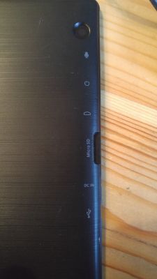

    Tablet taki jak w tytule.
    Tablet nie ma volume down / up, ale za to ma hasło, które klient zapomniał. Szukałem i nawet znalazłem softa, ale żeby to zsoftować to muszę mieć USB debugging i jestem w kropce. Znalazłem na płycie wyjścia sda, scl, int, RST. Próbowałem coś zwierać, ale nic.
    Załączam zdjęcie. Może wiecie jak to cholerstwo zresetować ?
    Dzięki

    Wgraj firmware za pomocą karty SD przygotowanej programem PhoenixCard, lub użyj programu PhoenixUSBPro.
    Tablet ma przycisk Back?

    nic tam nie zwieraj!
    Uruchom program PhoenixSuit podczas uruchamiania może zostać zainstalowany sterownik zainstaluj go. Po włączeniu kliknij na kotwice Firmware i załaduj oprogramowanie do twojego tabletu nastąpnie podepnij tablet tam pojawi ci się procedura ale z racji że nie masz przycisków i jeśli wgrywanie by nie ruszyło zewrzyj igłą zaznaczone piny 7 i 8 na pamięci nand i obok MIC mikrofonu masz przycisk reset po naciśnięciu go przez 5s zwolnij go i po 2s zwolnij igłę powinno zainicjować nowe urządzenie sterowniki masz w katalogu PhoenixSuit_V1.10\Drivers\AW_Driver\.
    selecline MID11Q9L - hard reset w tablecie
    Jeśli nie ruszy tak to podepnij pod czytnik kart micro SD kartę i wepnij do USB w PC i uruchom program PhoenixCard zaznacz literę dysku tej karty wybierz plik systemu który chcesz wgrać na kartę Img File wybierz Format to Normal jak skończy formatować naciśnij na Burn. Karta musi być na tyle pojemna aby pomieścić obraz systemu. Gdy proces się zakończy wyjmij kartę i wsadź ją do tabletu i naciśnij reset na 3s powinna instalacja nowego systemu uruchomić się z karty.

    Gdzie tu jest przycisk reset ? Trzeba wykręcić płytę ?

    Tablet ma przycisk POWER i chyba HOME.
    Nie ma jakiejś kombinacji żeby zrobić androidowy wipe ?

    Dla tabletów z procesorem A33 tylko program PhoenixUSBPro.
    W takim razie na wyłączonym tablecie przytrzymaj kilka sekund przycisk HOME i później dodatkowo power.
    Tam jak zdjęcie pokazałeś w zaznaczonym miejscu nie ma przycisku albo małej dziurki ? Ale z tego co widzę to przycisk POWER

    Niestety nie działa

    Niestety nie ma resetu.
