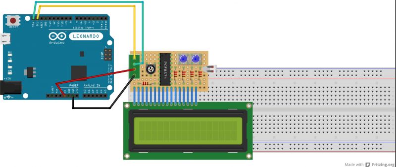

    Kiedy mam podłączony do arduino uno konwerter i2c płytka się wyłącza. gdy go odłączę płytka się włącza. zasilanie 9v.
    Nigdzie nie znalazłem odpowiedzi na ten problem.

    Nie widzę rezystorów podciągających I2C, są w konwenterze?
    Skoro samo podłączenie zasilania konwertera do Arduino powoduje taki spadek napięcia, że Arduino się wyłącza, to nie to jest problemem.
    Do autora tematu : czy próbowałeś zasilać Arduino z portu USB ? Czy wtedy efekt jest ten sam?
    Czy Jesteś pewien, że prawidłowo podłączyłeś zasilanie konwertera ( + do + itd ) ?
    Czy konwerter robiłeś sam, czy jest kupny ?
    Jeśli masz jakikolwiek multimetr, zmierz chociaż rezystancję na złączu zasilającym konwerter ( oczywiście przy odłączonym Arduino ).

    Czy do konwertera podłączony jest wyświetlacz LCD ? Czy możesz go odłączyć i czy po odłączeniu efekt jest ten sam ?
    Jeśli bez wyświetlacza efekt jest ten sam, to konwerter jest uszkodzony ..

✨ Użytkownik zgłosił problem z Arduino Uno, które wyłącza się po podłączeniu konwertera I2C przy zasilaniu 9V. Po odłączeniu konwertera, Arduino działa poprawnie. Użytkownicy zasugerowali sprawdzenie schematu połączeń oraz ewentualne zwarcie. Po testach z odłączonymi liniami SDA i SCL oraz zasilaniem konwertera, problem nadal występował. Użytkownik potwierdził, że konwerter jest kupiony i zasilanie podłączone prawidłowo. Po dalszych sugestiach dotyczących odłączenia wyświetlacza LCD, użytkownik zakupił nowy moduł I2C, który rozwiązał problem, ponieważ poprzedni konwerter powodował zwarcie.
