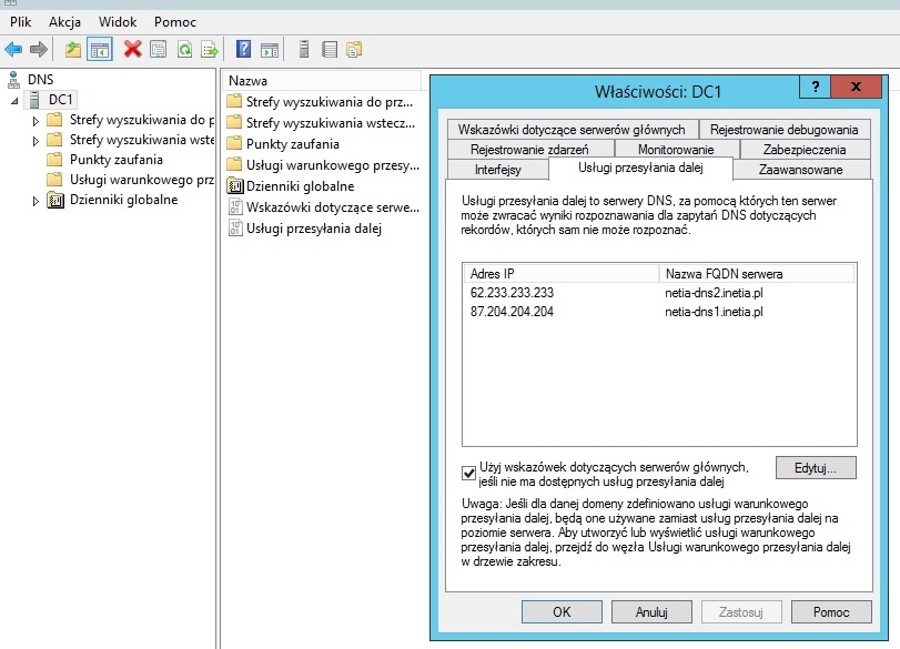

    Tu jest przykład, jak w lokalnym serwerze DNS dodać zewnętrzne serwery - tu Netia. Tu nasz serwer nazywa się DC1. Prawoklik na DC1 iw wybieramy z menu "Właściwości". Resztę widać na obrazku.

    Pawel1924 napisał:
    A co z zewnętrznym adresem dns, przecież powinien być do łączenia na zewnątrz?
    Możesz zrobić tak, jak wskazał kolega, choć nie jest to konieczne. Możesz nic nie ustawić. W celu lokalizacji serwerów DNS Windows Serwer korzysta bezpośrednio z wpisów w strefie globalnej ROOT DNS.

    Ale przy łączeniu ze światem chciałbym używać serwerów dns od fortigate.

    Z mojego doświadczenia (i moich testów) najszybsze serwery posredniczace DNS ma Tepsa.
    Używanie DNS proxy na UTM nie ma sensu gdy posiadasz własny serwer:
    1. Musisz zrobić split do przekierowań z domeny lokalnej
    2. Split mocno obciąża taki proxy, każdy pojedynczy musi być analizowany przez UTM, aby odczytać, czy zapytanie nie dotyczy lokalnej domeny.
    3. Gdy korzystasz z DNS na serwerze, UTM sprawdzi tylko jedno zapytanie o dany adres publiczny (wg ustawionej polisy) resztę cacheuje WS.
    4. Możliwości zarządzania DNS na WS są nieporównywalnie większe od tych z UTMa.
    Pomogłem? Kup mi kawę.
