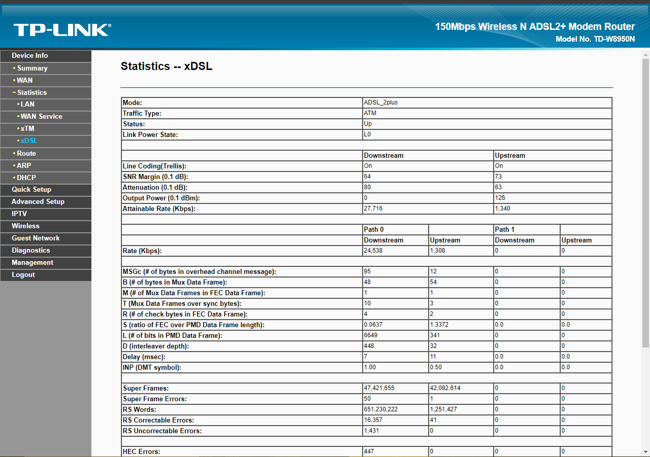

    Niedługo będę miał VDSL2 i chciałbym się spytać czego mogę się spodziewać. Obecnie ADSL do 20Mbps wyciąga nawet 22 więc wydaje mi się że linia jest dobra. Wstawiam screen z routera z parametrów lini.
    Jakie prędkości osiągnę na VDSL2 przy obecnych parametrach ADSL?

    Linia dobra nawet bardzo dobra. Gdzieś 40-60Mb/s powinno być.

    Za taką linie to wiele osób by było skłonnych wiele zapłacić.
