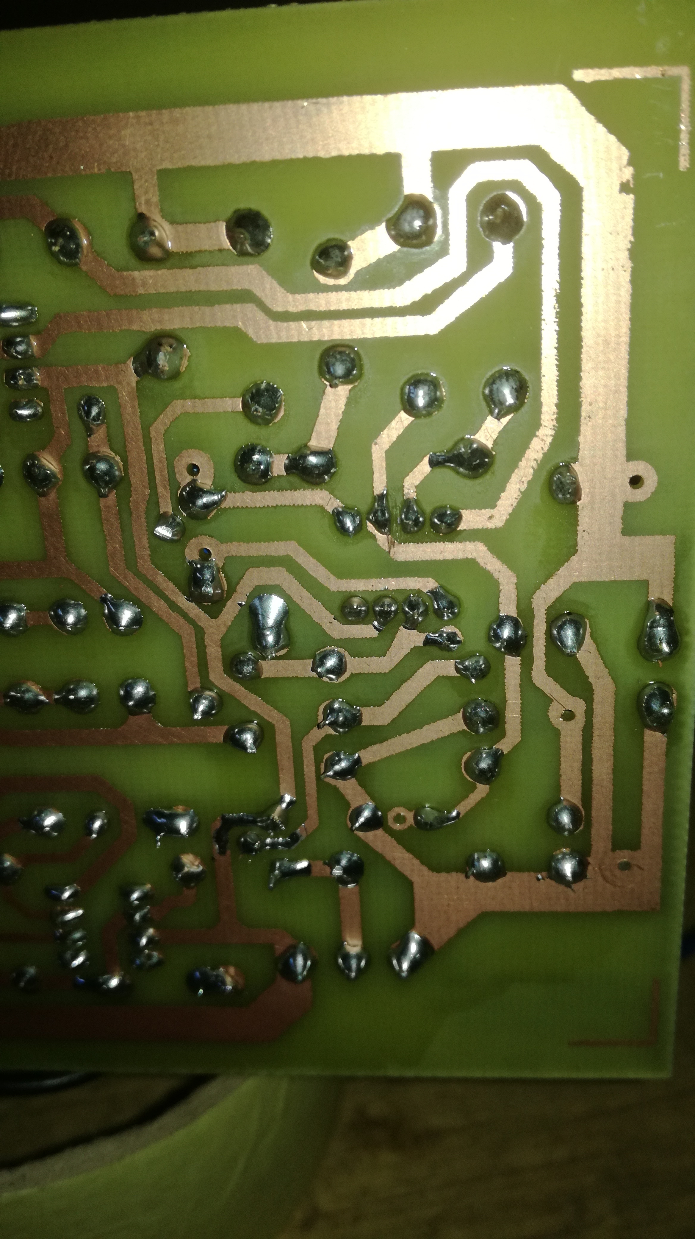

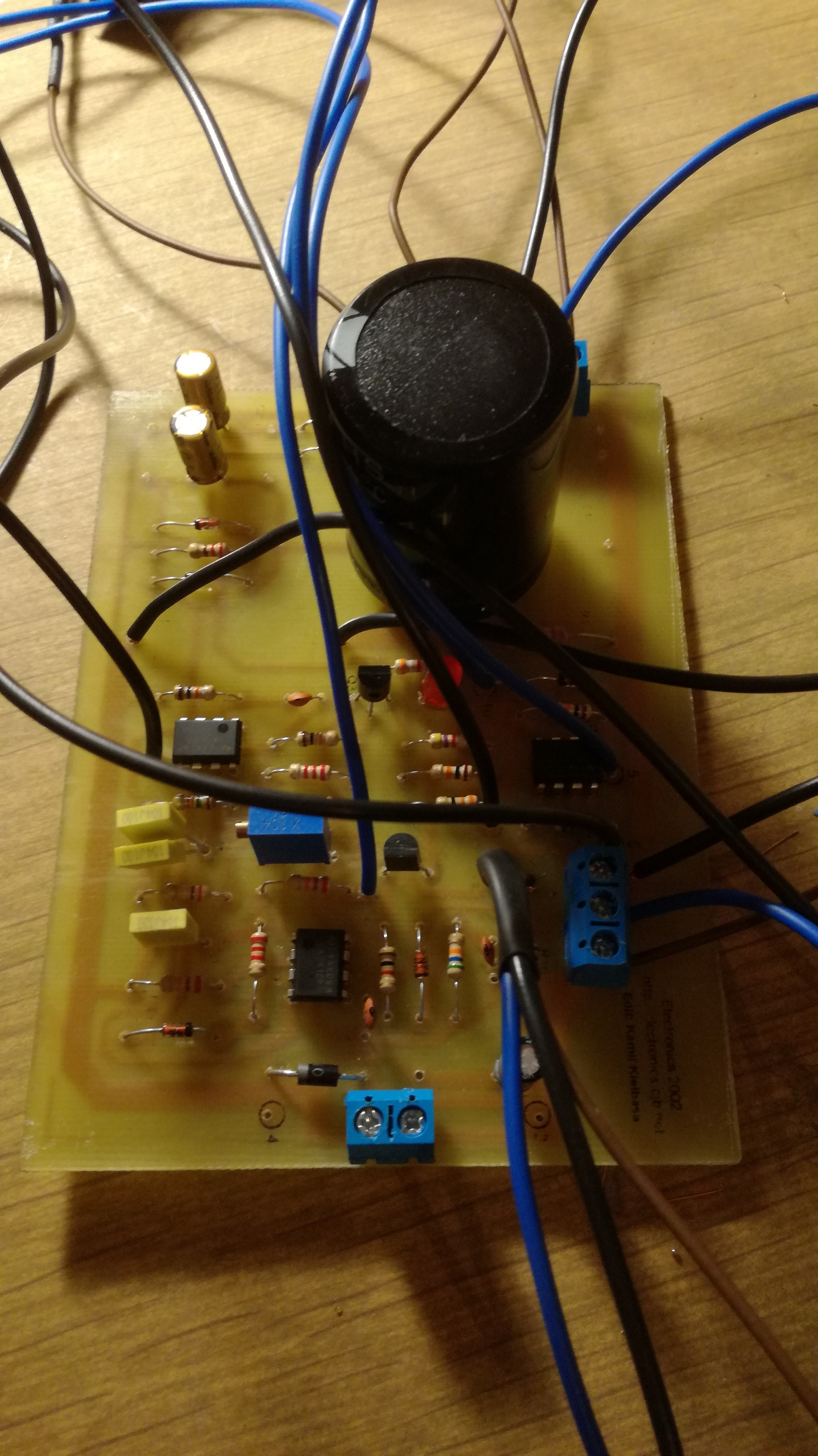

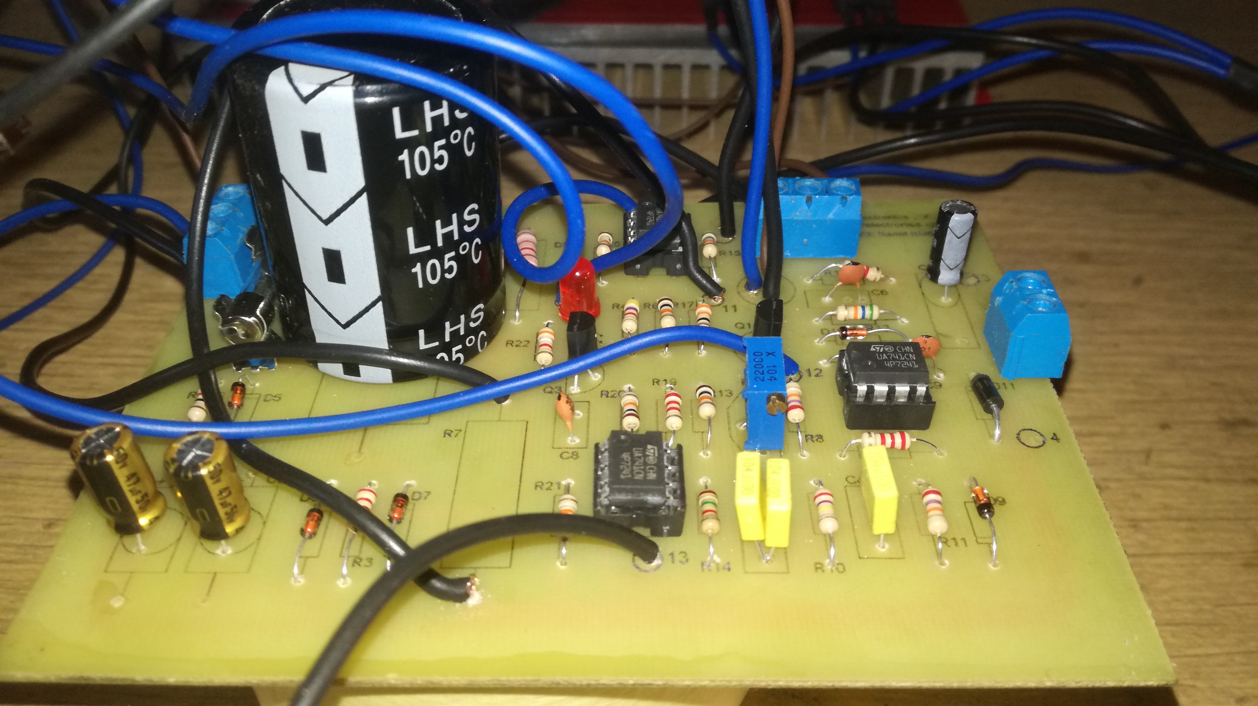

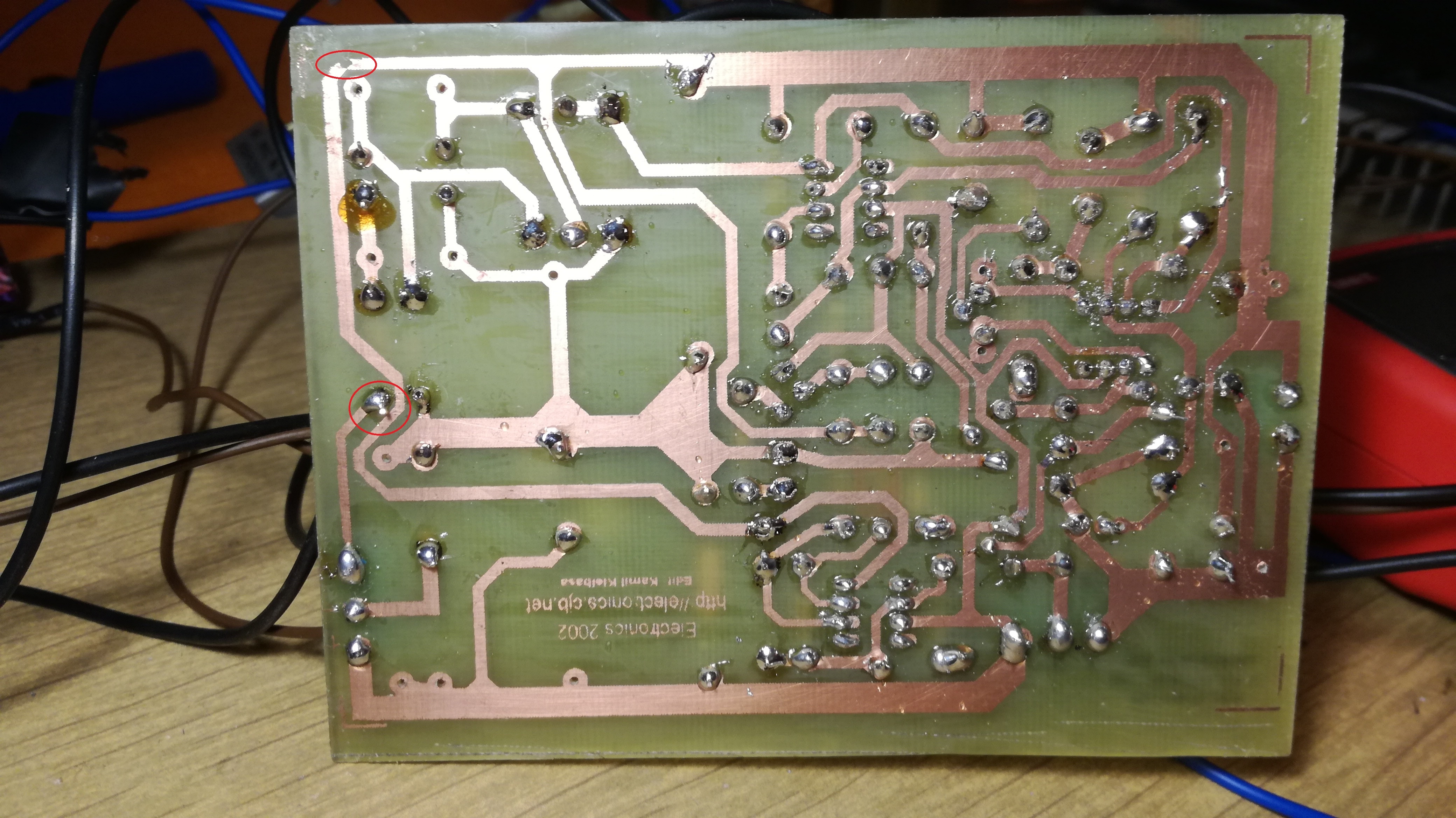

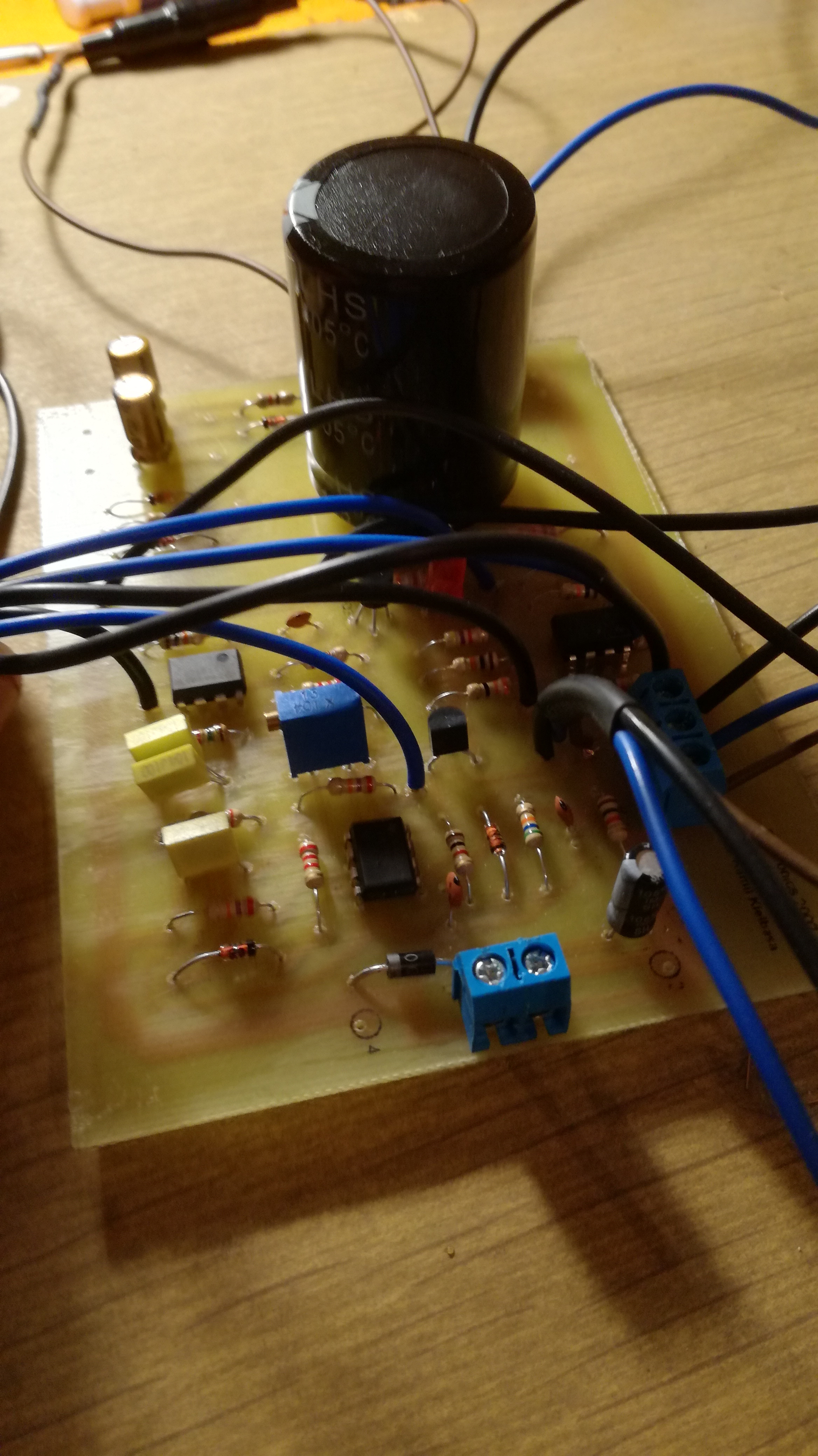

    Witam zrobiłem zasilacz na bazie projektu z electronics labs z poprawkami od k-diy
    Zasilacz daje na wyjściu około 30 V i kompletnie nie reaguje na potencjometry, Cały czas okolo 30 V. Posprawdzałem połączenia, przewody od tranzystorów. wymieniłem scalaki, tranzystor sterujący, sprawdziłem półprzewodniki, i potencjometry. Wszystko na nic. Macie jakieś pomysły co jest tego przyczyną? Z góry dziękuję za pomoc i pozdrawiamZasilacz laboratoryjny Electronics Labs brak regulacjiZasilacz laboratoryjny Electronics Labs brak regulacjiZasilacz laboratoryjny Electronics Labs brak regulacjiZasilacz laboratoryjny Electronics Labs brak regulacjiZasilacz laboratoryjny Electronics Labs brak regulacjiZasilacz laboratoryjny Electronics Labs brak regulacji

    Pyzaczek
    Posty: 1026
    Pomógł: 37
    Ocena: 108

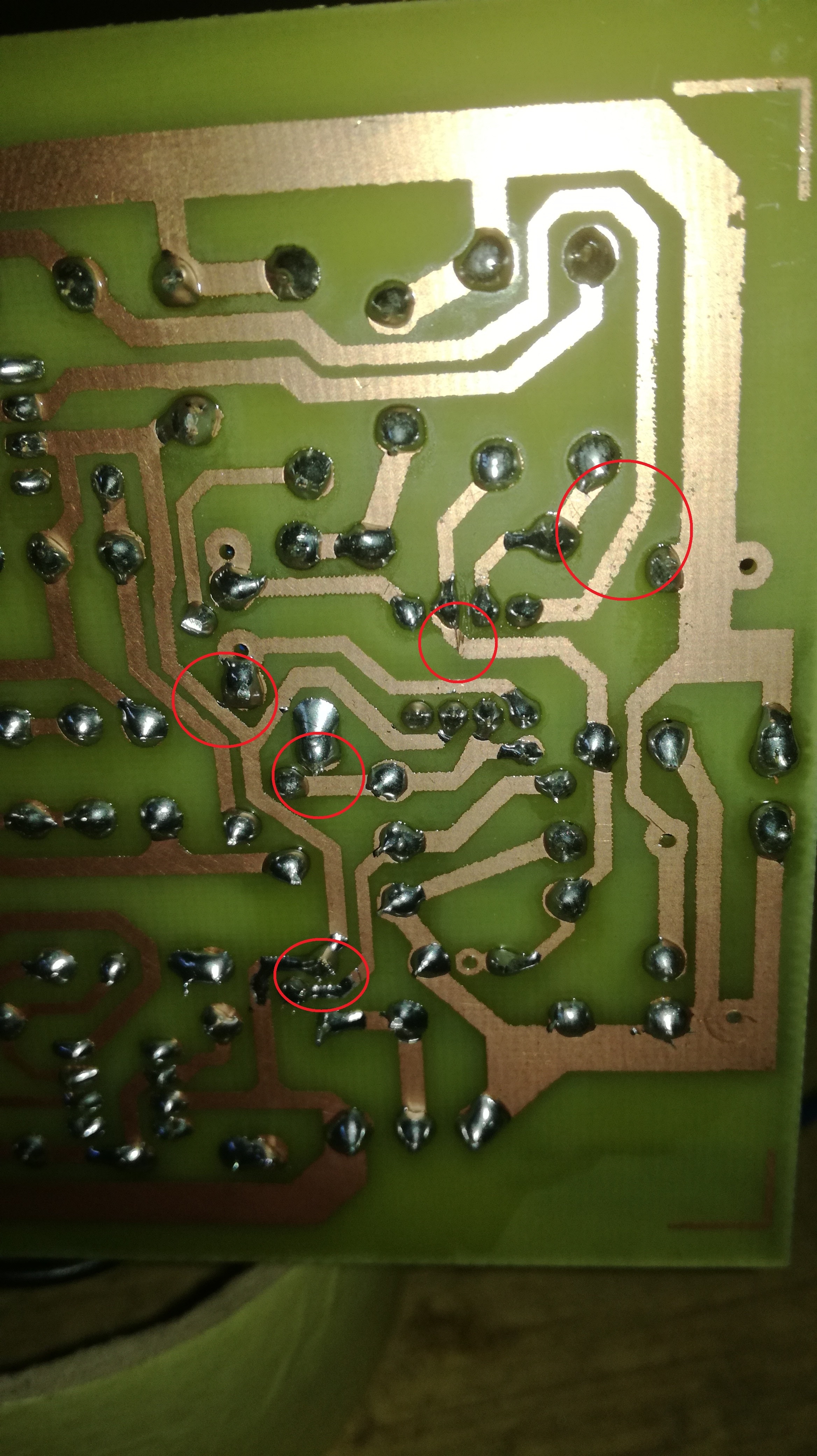

    Czy nie ma przerwy lub zwarcia w zaznaczonych punktach?Zasilacz laboratoryjny Electronics Labs brak regulacji
  • #4 17082476
    johncena999
    Poziom 5  
    Posty: 39
    Ocena: 2
    Te niedociągnięcie u góry poprawiłem, ale wcześniej też przewodziło. Poprawiłem dla pewności. Natomiast ten punkt poniżej jest połączony z rezystorem R2 a następnie z kondensatorem C2

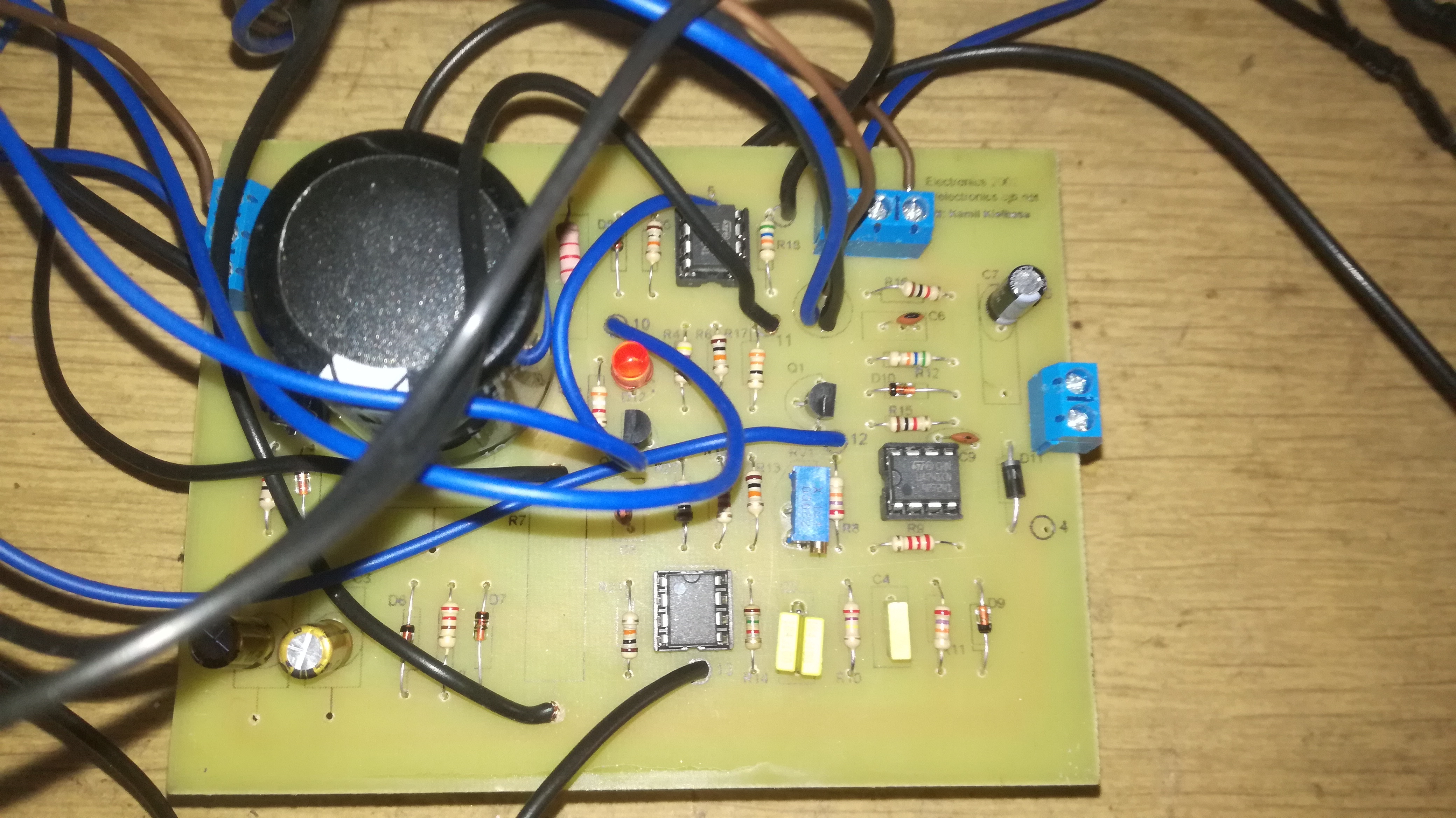

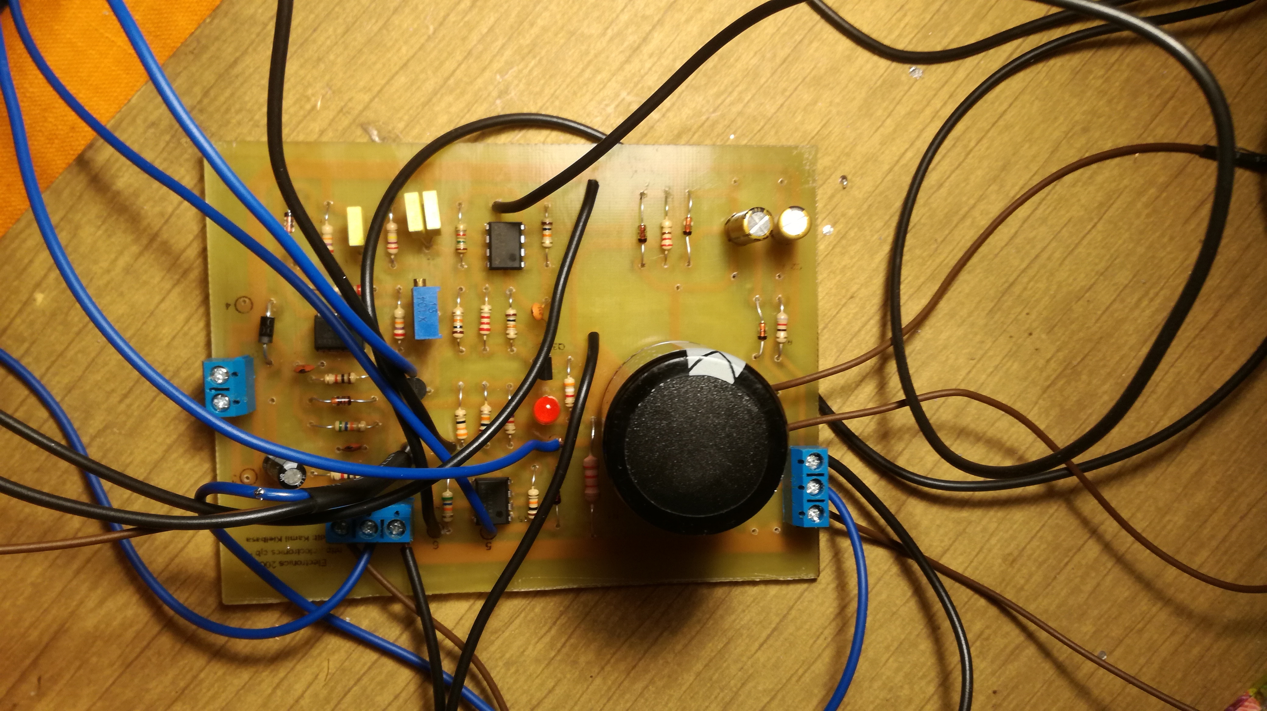

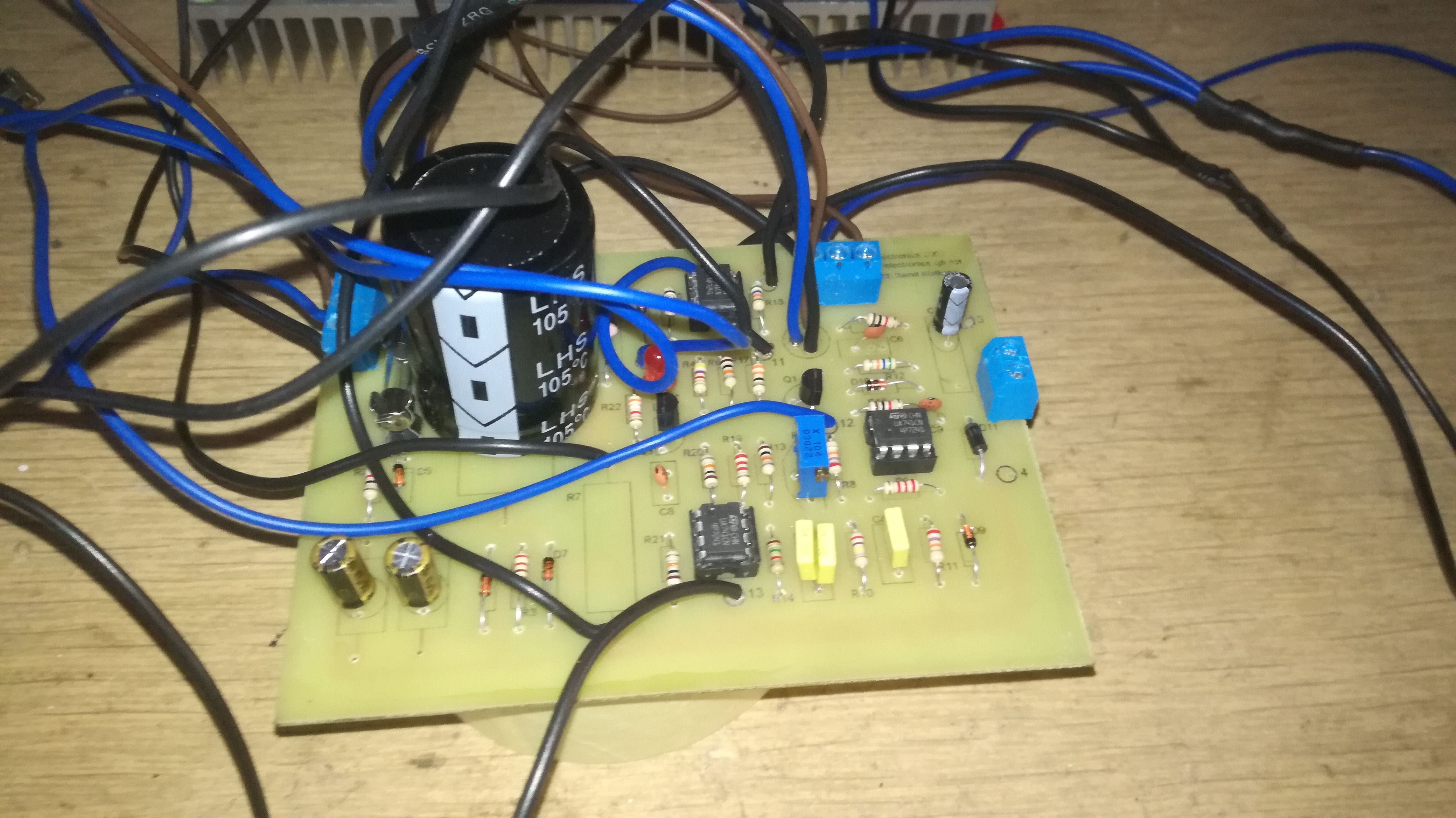

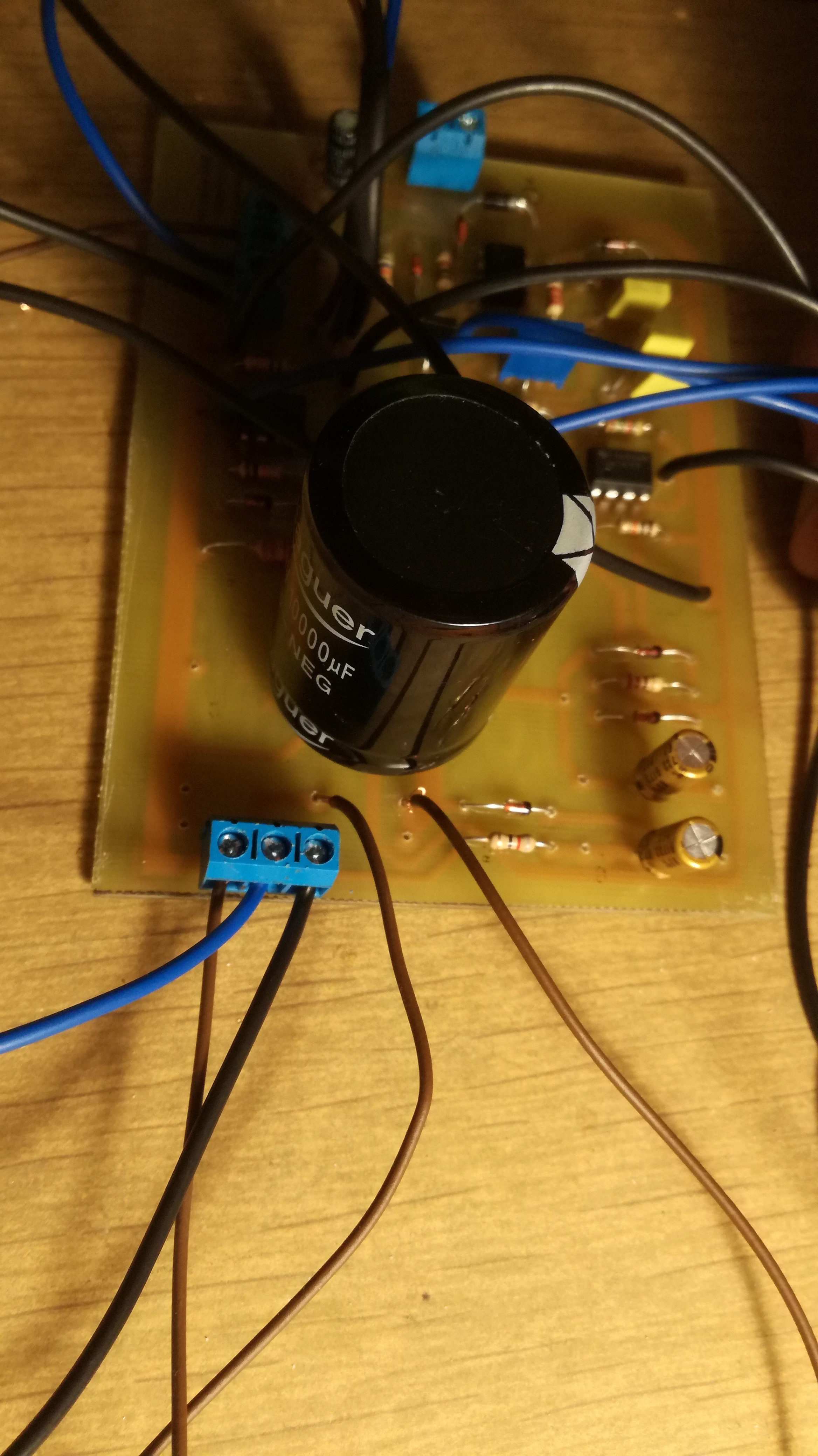

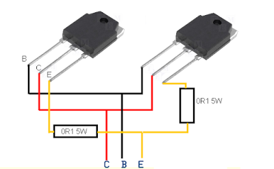

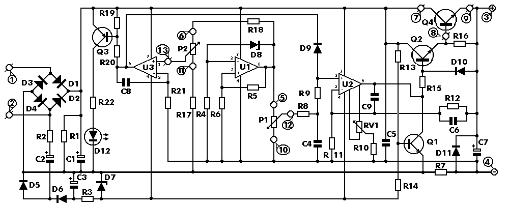

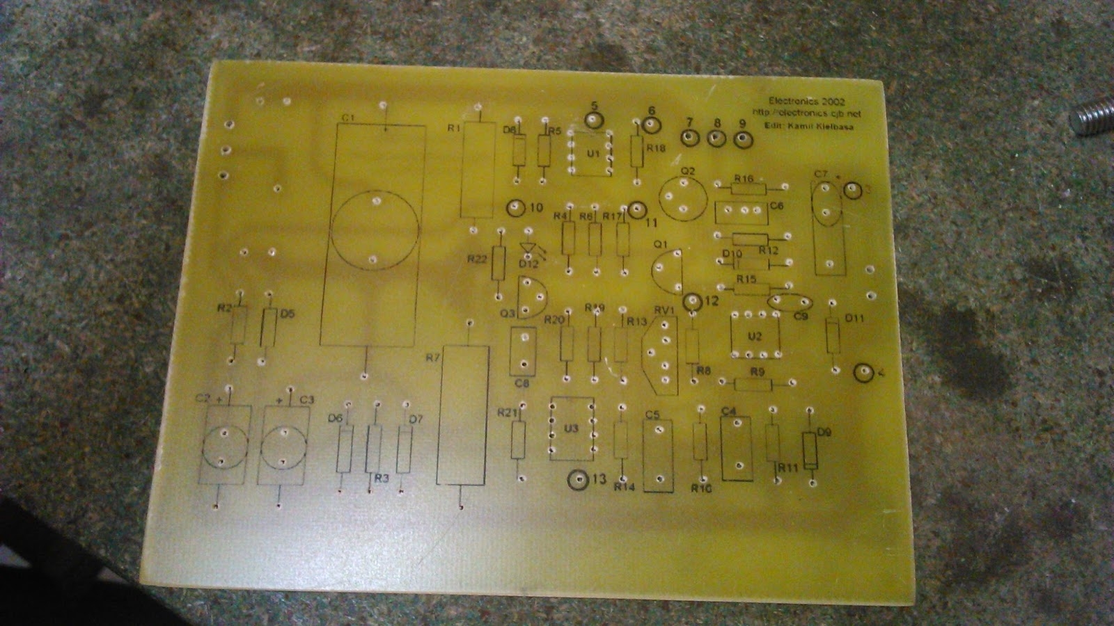

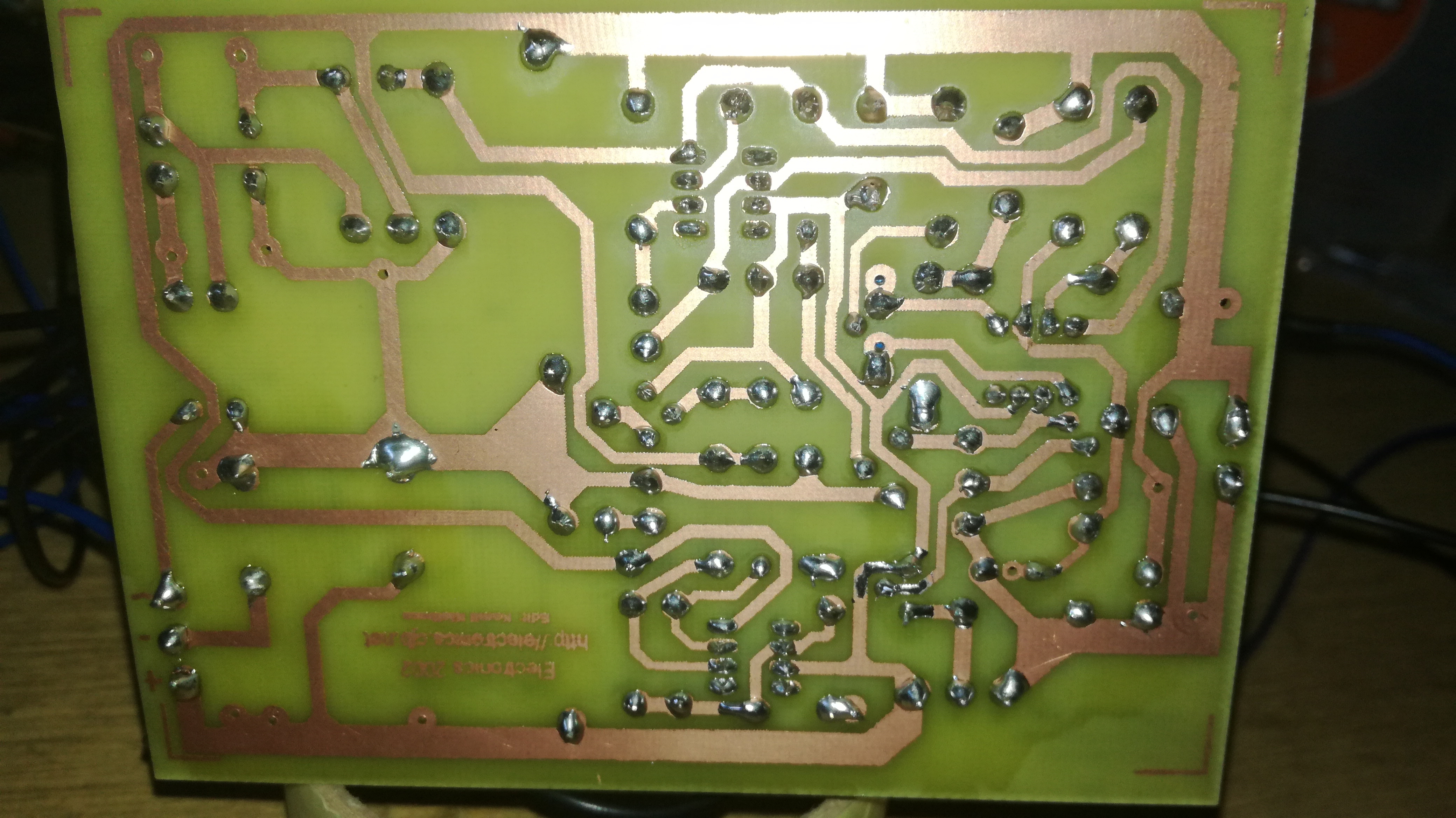

    Witam ponownie. Wykonałem nową płytkę ze wszystkimi elementami nowymi. Po sprawdzeniu wszystkiego i podłączeniu do pradu mignęło zabezpieczenie prądowe i wzmacniacz operacyjny U2 wybucha. Tak strzela i puszcza dym. Co może być przyczyną?
    Dodaję zdjęcia mojego zasilacza i materiały pomocnicze z internetuZasilacz laboratoryjny Electronics Labs brak regulacjiZasilacz laboratoryjny Electronics Labs brak regulacjiZasilacz laboratoryjny Electronics Labs brak regulacjiZasilacz laboratoryjny Electronics Labs brak regulacjiZasilacz laboratoryjny Electronics Labs brak regulacjiZasilacz laboratoryjny Electronics Labs brak regulacjiZasilacz laboratoryjny Electronics Labs brak regulacjiZasilacz laboratoryjny Electronics Labs brak regulacjiZasilacz laboratoryjny Electronics Labs brak regulacjiZasilacz laboratoryjny Electronics Labs brak regulacjiZasilacz laboratoryjny Electronics Labs brak regulacjiZasilacz laboratoryjny Electronics Labs brak regulacji

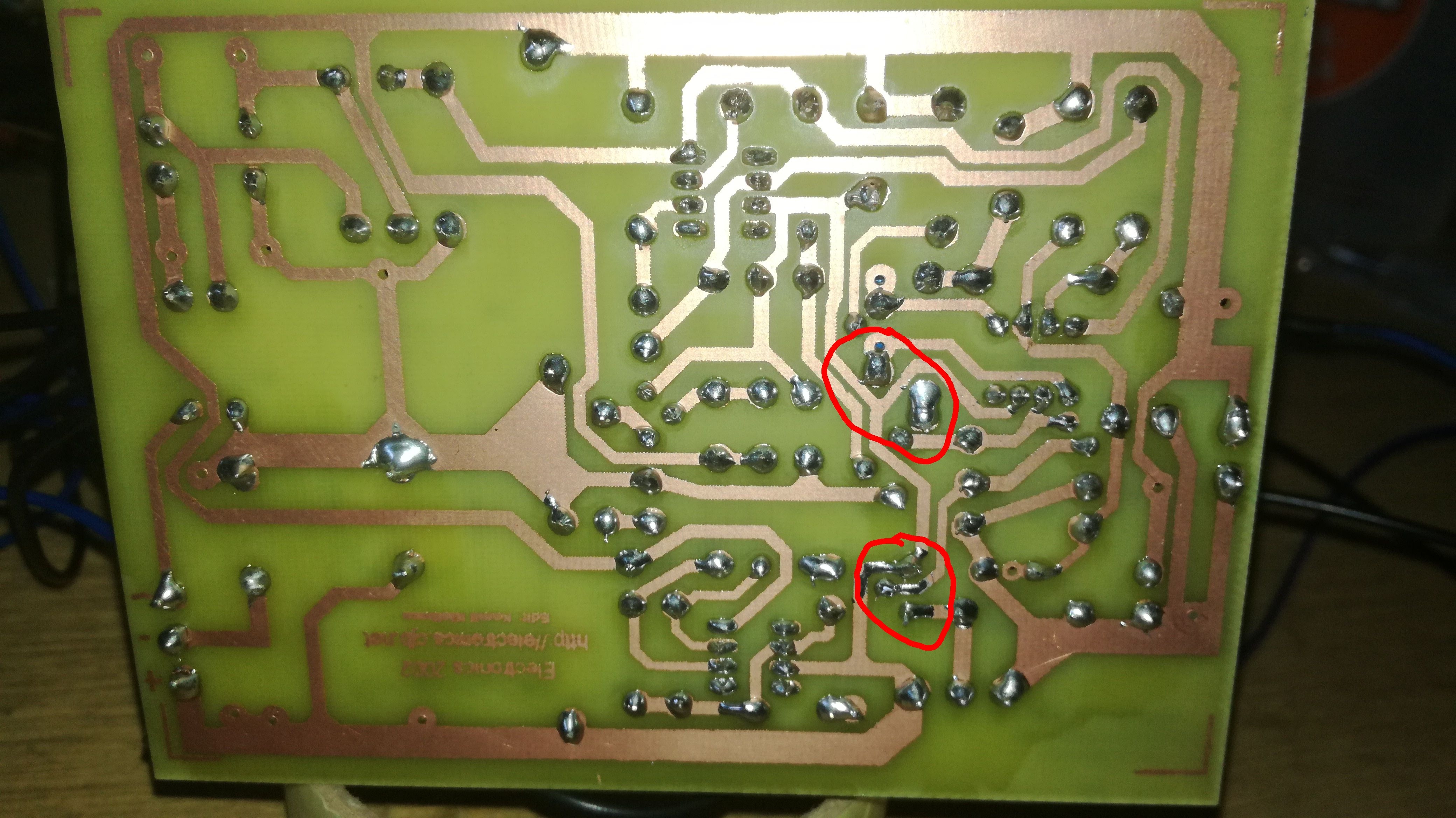

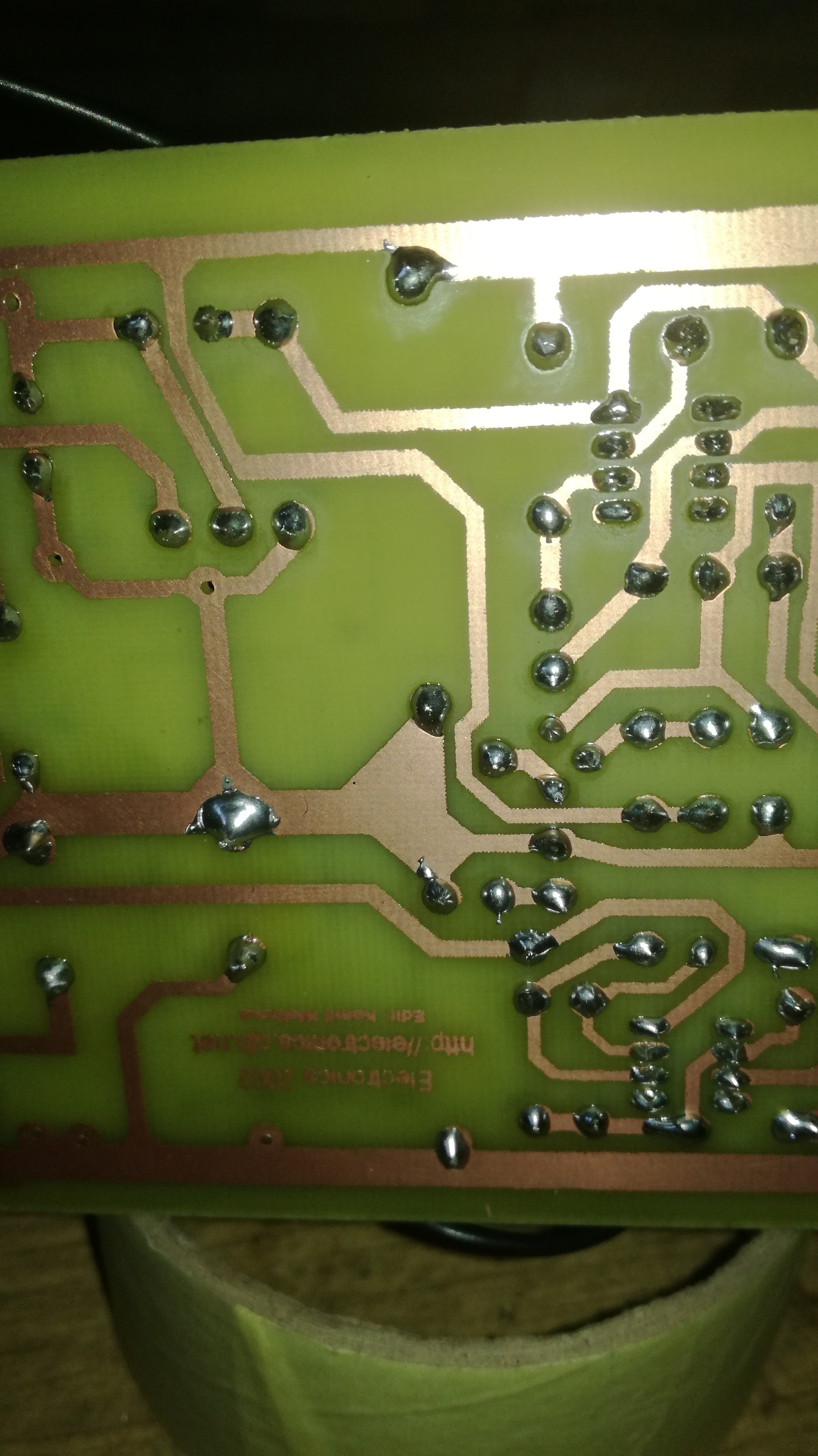

    U1 i U3 odwrotnie wstawione w podstawkę! Chyba, że podstawki źle wlutowane.
    Ale są dwa zwarcia na płytce. Szukaj.

    mariusz999
    Posty: 178
    Pomógł: 25
    Ocena: 42
    Kolego przejrzyj dokładnie płytkę. Tak na szybko masz dwa zwarcia które zaznaczyłem.

    Układy ma dobrze wstawione i kierunek podstawki nie ma tu znaczenia( kolega zapewne zasugerował się zamkiem w podstawce). Sprawdź dokładnie montaż elementów, zwłaszcza polaryzację. Elementy przed montażem kolega sprawdzał?
  • #10 17134266
    johncena999
    Poziom 5  
    Posty: 39
    Ocena: 2

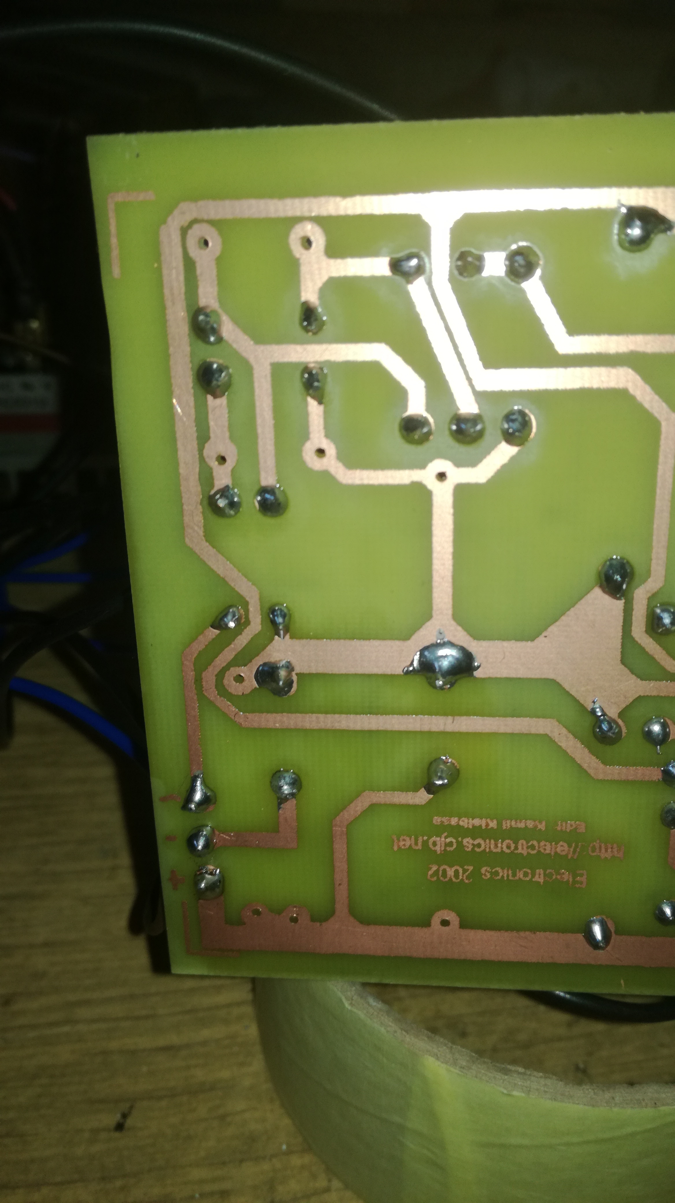

    Sprawdzałem wszystko dokładnie. Polaryzacje diod, kondensatory i wzmacniacze się zgadzają. Jedno co zauważyłem to przyznaję, że było zwarcie, ale tylko w jednym miejscu. Tam wyżej koło potencjometru.
    Sprawdź miejsca, które zaznaczyłem (czy są przejścia i nie ma zwarć)
  • #12 17135531
    johncena999
    Poziom 5  
    Posty: 39
    Ocena: 2

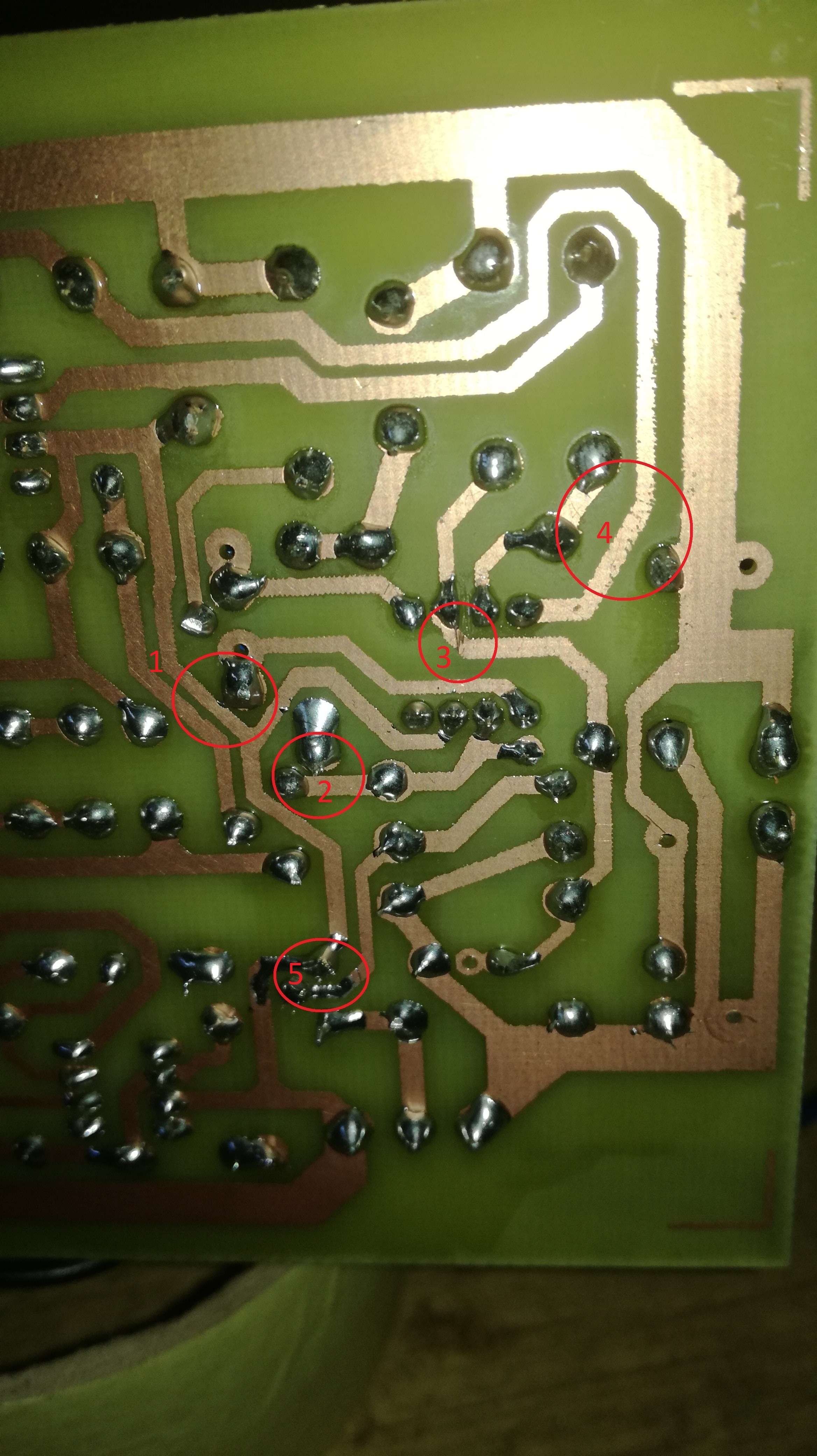

    1-Było zwarcie ścieżek
    2-Brak zwarcia
    3-Płytka była źle wytrawiona i tam było zwarcie, ale naprawiłem to przed uruchomieniem układu
    4-Jest przejście
    5-Wszystko tu jest w porządku(Poza tym, że nie wygląda najlepiej)
    Wygląda, że tylko jedno miejsce było do poprawienia poki co. Nie widzę nic wiecej co mogłoby być źle.Jak bedę w domu to sprawdzę ostatni raz, wymienię wzmacniacz, który się spalił i sprobuje uruchomić układ.
    W sumie to bardzo możliwe, że przez to był wybuch. Około 30 V z potencjometru przechodziło ścieżką na wzmacniacz U2.
    Przy tranzystorach myślę, że wszystko jest dobrze. Jakiś forumowicz może ma jakąś radę przed kolejnym uruchomieniem? Z góry dziękuję i pozdrawiam

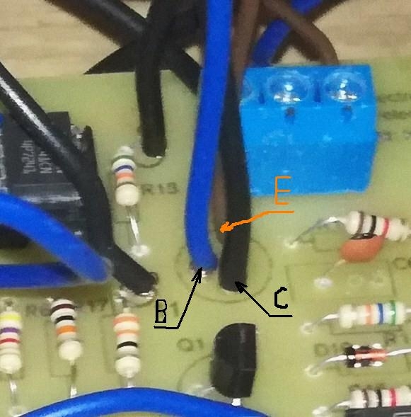

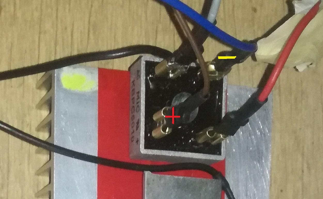

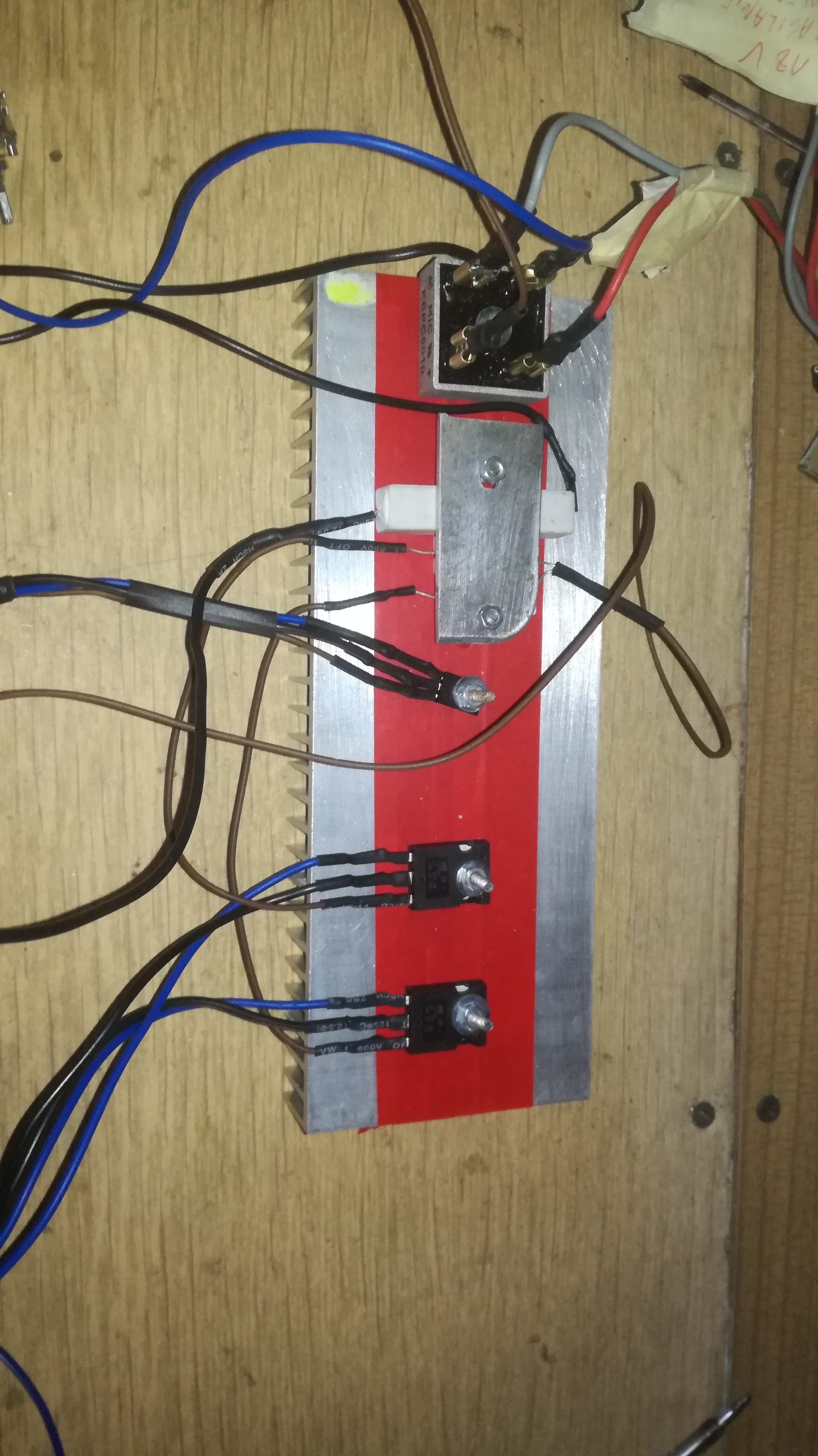

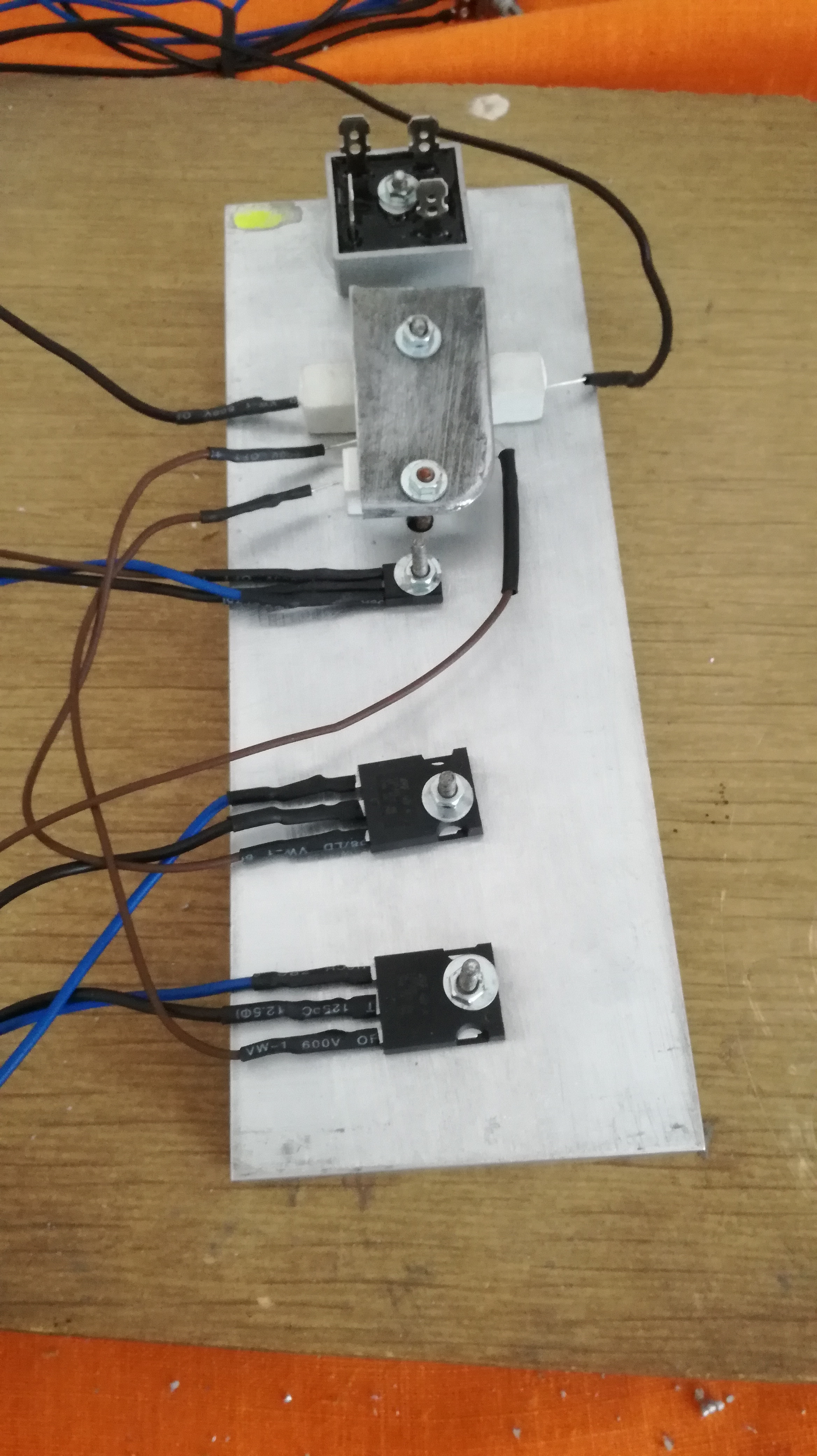

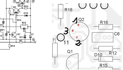

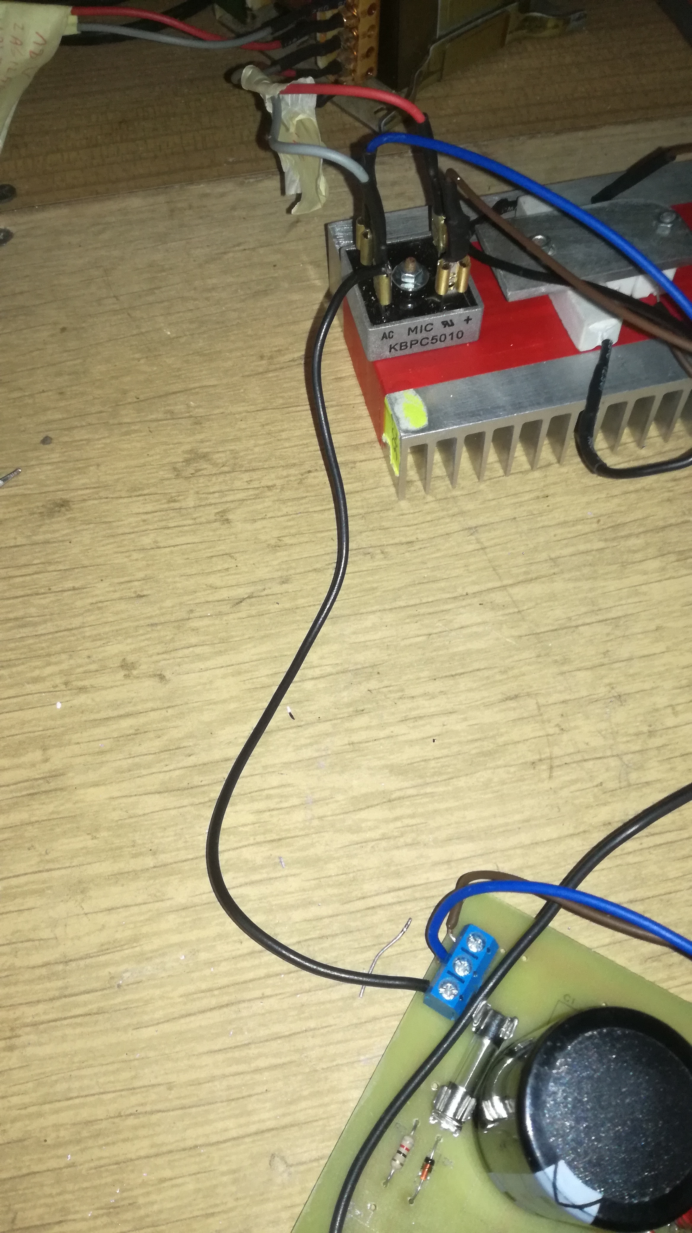

    Witam - proszę sprawdzić czy mostek prostowniczy jest dobrze podłączony ?
    Czy tranzystor Q2 umieszczony na radiatorze jest prawidłowo podłączony do płytki PCB.

    Z mostkiem wszystko dobrze oznaczyłem sobie brązowy plus a niebieski minus, a w przypadku tranzystorów
    Brązowy-Emiter
    Niebieski-Baza
    Czarny-Kolektor
    Z tego wychodzi, że wszystko jest dobrze.
    A mam pytanie do kolegi eurotips. Mam po prostu wylutować ten Q1?

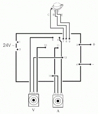

    Witam ponownie. Przez uruchomienie z filmiku gdy wzmacniacz wybuchł na wyjściu teraz nie ma 30 V a nic nie ma. Sprawdziłem diody i wymieniłem D11, bo była spalona. Poza nią wszystkie diody sprawne. Wymieniłem wcześniej wspomnianą diodę oraz wzmacniacz u2, a także wylutowałem tranzystor Q1. Niestety na wyjściu dalej nie ma żadnego napięcia. Mostek prostowniczy, tranzystor sterujący są dobrze połączone. Zwarć już nie powinno być.
    Pomierzyłem napięcia względem masy na tranzystorach mocy oraz na pinach 1 i 6 wzmacniaczy
    Tranzystory Mocy
    E-31,25 V
    B- 0 V
    C- 0 V
    Wzmacniacz u1
    Pin 1- 0V
    Pin 6- 11V
    Wzmacniacz u2
    1- -5,6 V
    5- -3,3 V
    Wzmacniacz u3
    1- -5,6 V
    6- 30,9 V
    Czy ktoś ma jakieś pomysły? Co mogę zrobić, co sprawdzić?

    Wylutuj diodę D9 -wyłączy to układ ograniczenia prądowego i działać będzie tylko regulacja napięcia. Kręcąc potencjometrem P1 patrz czy zmienia się (i w jakim zakresie) napięcie na wejściu + pin3 U2 oraz na wyjściu -pin6 U2.
    Po odlutowaniu D9 i włączeniu układu zacząłem sprawdzać napięcie na U2. Niestety napięcie nie zmienia się podczas kręcenia potencjometrem.
    Na pinie 3 nie ma napięcia a na 6 jest ciągle 3,3 V
    #22 17137944
    #24 17140562
    Pyzaczek
    Posty: 1026
    Pomógł: 37
    Ocena: 108
    Jeżeli w punkcie 5 jest 11 V, a w punkcie 12 napięcie zmienia się od 0 do 11 V to na pinie 3 układu U2 też ma się zmieniać w tych granicach. Jeżeli masz tam napięcie 0,45 V to:
    1. Jest przerwa w gałęzi: punkt 12 pin 3 układu U2
    2. Uszkodzony układ U2.
    Proponuję wyjąć z podstawki układ U2 i zmierzyć napięcie na pinie 3 podstawki.

    Sprawdziłem i napięcie na pinie 3 sie nie zmieniało, ale zapomniałem, że wylutowałem rezystor i zapomniałem o tym. Po zalutowaniu wszystkiego zasilacz w końcu działa. Dziękuję wszystkim forumowiczom za pomoc. Pozdrawiam. Temat do zamknięcia
