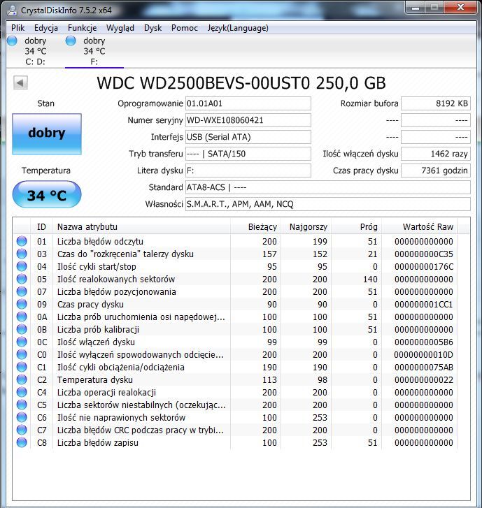

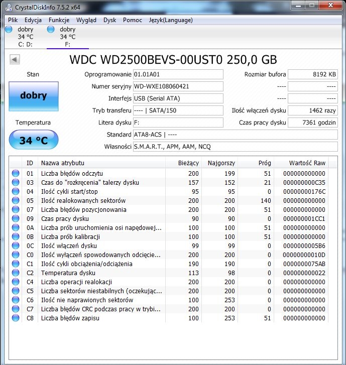

    Cos mi sie stalo z dyskiem zewnetrzym podlaczanym do portu USB. W moj Komputer go widzi, jako dysk lokalny. Klikajac na wlasciwosci pokazuje, ze jest 0 bajtow na nim. Nie pokazuje rodzaju plikow, jako typ pokazuje, ze Dysk lokalny.
    Sciagnalem CristalDiskInfo. Ponizej dane z niego. Jest szansa aby odzyskac dane z niego?

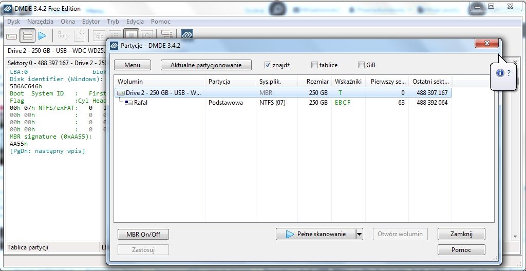

    Pokaż screen z DMDE z widoku okna partycje po wybraniu tego dysku z urządzeń fizycznych.

    o to chodzilo?

    Tu ok. Nie doczytałem, że chce formatować przy próbie wejścia na niego, czyli uszkodzenie struktury logicznej. Wobec tego albo sprawdź pod linuxem live CD (np. Parted Magic) kod błędu przy próbie zamontowania partycji i go podaj, albo wykonaj kopię posektorową tego dysku i po wykonaniu pełnej kopii wykonaj chkdsk. Spod DMDE masz dostęp do danych w $Root po wejściu na tą partycję, ale odzyskiwanie w wersji free to mozolny proces.

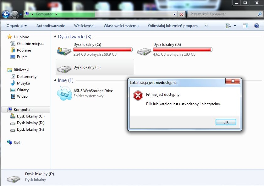

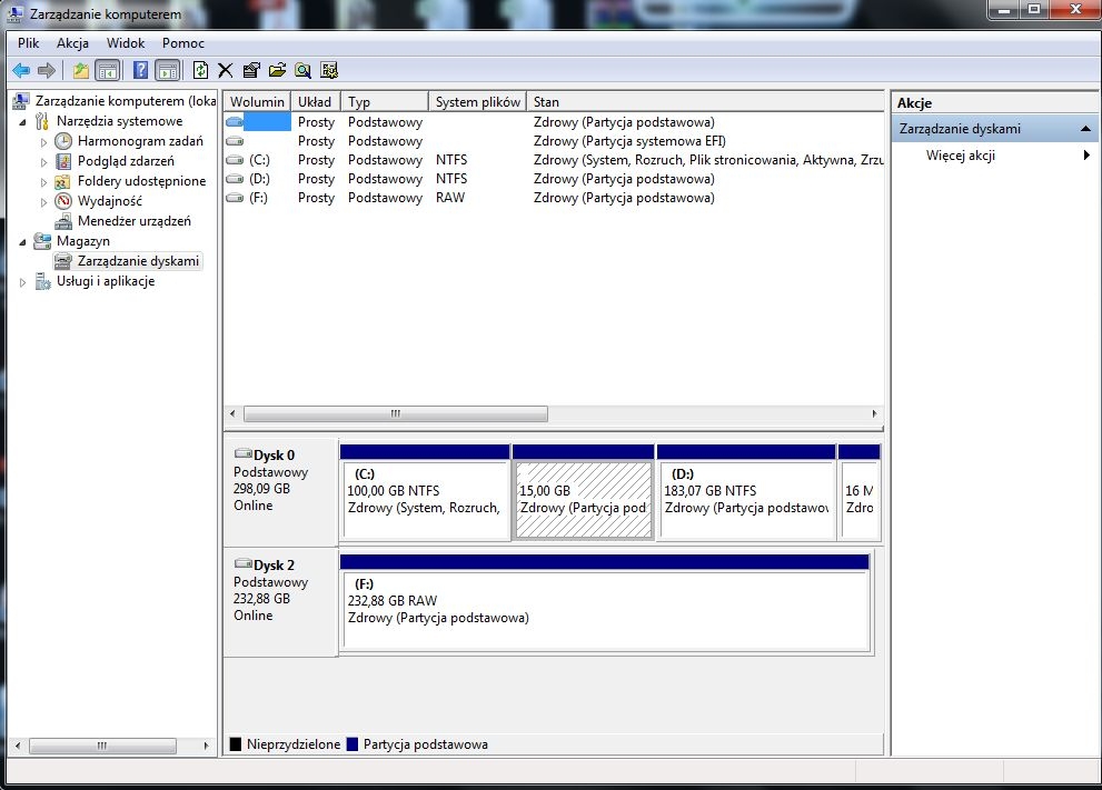

    tu masz screen z zarzadzania dyskami.
    To co proponujesz najlepiej zrobic?
    Zewnetrzy dysk USB. Widzi go Moj Komputer, brak mozliwosci odczytu-chce Format

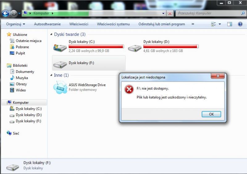

    teraz tez daja taka informacje, jak chce wejsc na ten dysk
    jestem laikiem w tych sprawach...;/

    Aktualizowałem wpis powyżej. Screen z Eksploratora potwierdza uszkodzenie struktury logicznej, jeszcze nie wiadomo jednak w jakim stopniu. Jak pisałem pod DMDE dane będą dostępne, ale odzysk jest mozolny.

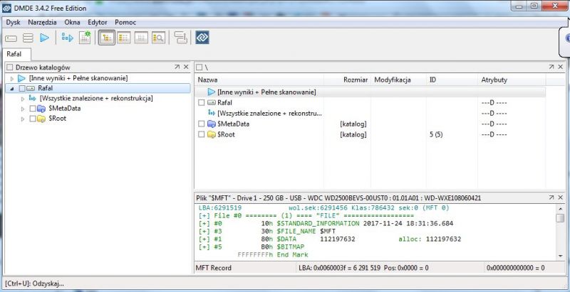

    Jak masz drugi dysk z wolnym minimum 250GB to wykonaj kopię posektorową do pliku i wtedy dysku z uszkodzoną partycją (gdy dane są zabezpieczone) spróbuj użyć chkdsk. Jeśli chodzi o SMART niepokoić może tylko 01, bo kiedyś wystąpiły błędy odczytu. Możesz też po wejściu na tą uszkodzoną partycję w DMDE pokazać screen zawierający początek pliku $MFT, czy jest prawidłowy.

    Mam drugi dysk zewnetrzny z 250GB wolnego. Jak zrobic ta kopie posektorowa? Jak wejsc w DMDE na uszkodzona partycje aby pokazac screen zawierający początek pliku $MFT, czy jest prawidłowy. Jestem zielony w tych sprawach..;/

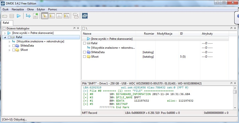

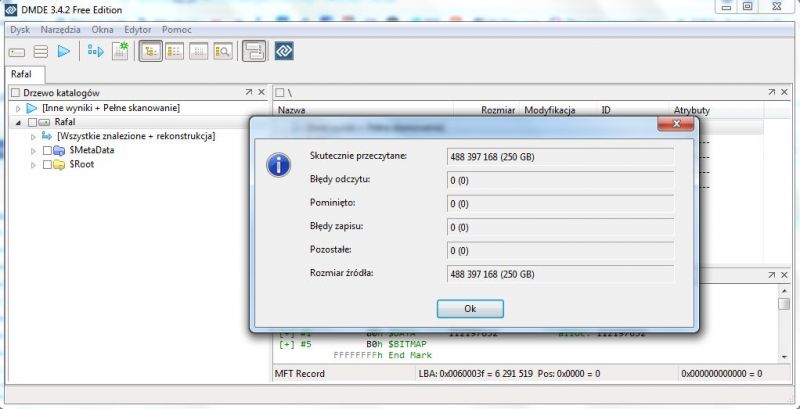

    Dwa razy jak klikniesz na tą partycję uszkodzoną w DMDE to wejdziesz na nią. W oknie po prawej na dole powinny być informacje:
    Plik $MFT lub w przypadku jego awarii: Plik $File0-1 i poniżej powinny być wpisy (zielone - ok, czerwone - błędy).
    Kopię do pliku wykonasz, gdy po uruchomieniu DMDE skorzystasz z opcji kopiuj sektory. Jako źródłowy wybierasz swój problematyczny dysk, jako docelowy wybierasz opcję plik i wskazujesz miejsce zapisu pliku tam, gdzie masz minimum 250 GB wolnego miejsca.
  • #11 17104952
    Rafi123321
    Posty: 22
    o to chodzilo? Kopie do pliku zaraz bede robil.

    Chkdsk poprzez kliknięcie właściwości na nieczytelnej partycji -->Narzędzia-->Sprawdzanie błędów. $MFT klas.0 sek. 0-1 wydaje się ok, bo tylko tyle zamieściłeś z $MFT na screenie.

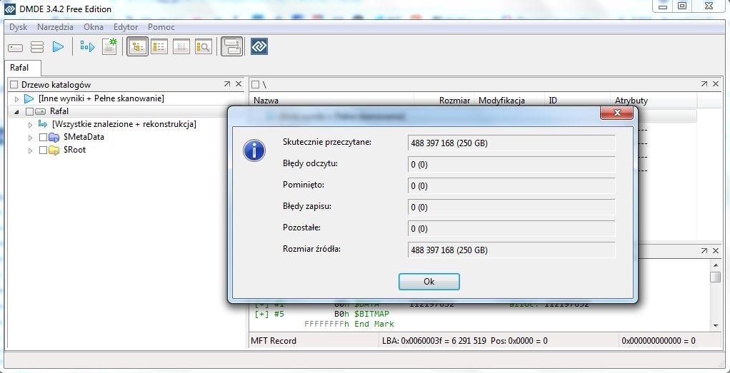

    Powinna wykonać się bez błędów więc nie powinno mieć to znaczenia, chyba, że jest jakiś uszkodzony sektor i wyskoczy błąd CRC (wtedy ignoruj). Po wykonaniu kopii zamieść screen okna końcowego. Wczytaj kopię w DMDE i sprawdź, czy wykonała się prawidłowo dodatkowo (tzn. minimum, czy także masz na kopii partycję o wskaźnikach EBCF).

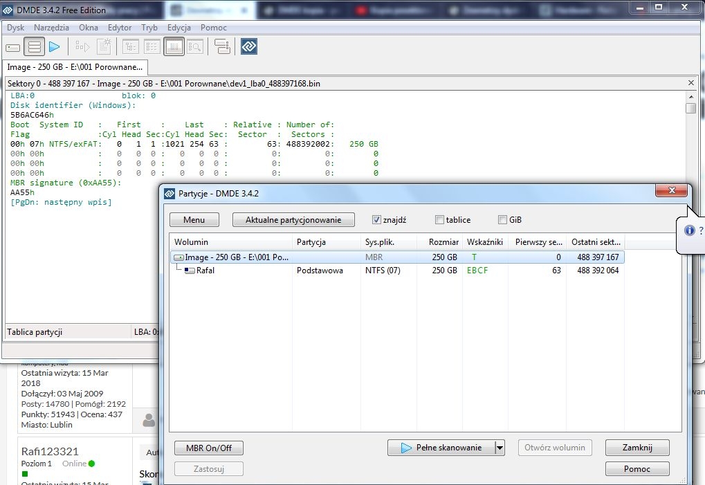

    Skonczylo sie robienie kopii. Jak wczytac kopie w DMDE i sprawdzic czy wykonala sie prawidlowo? Jeszcze disc checka nie robilem
  • #17 17105417
    mati211p
    Posty: 16923
    Pomógł: 2585
    Ocena: 1133
    Po uruchomieniu DMDE wystarczy wybrać obrazy dysków i wczytać kopię. Wygląda na to, że jest jednak ok, nie było błędów odczytu.

    Wczytalem kopie:
    Co dalej mam robic?

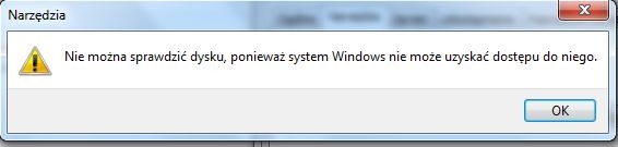

    Skoro dane zabezpieczone to spróbuj wykonać chkdsk partycji na dysku z którego kopię robiłeś. Kopię mamy, więc w razie pogorszenia sytuacji mamy z czego przywracać.

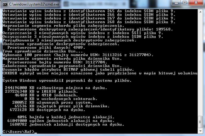

  • #20 17106108
    Rafi123321
    Posty: 22
    Taki komunikat wyskakuje jak chce zrobic disc check
  • #21 17107261
    mati211p
    Posty: 16923
    Pomógł: 2585
    Ocena: 1133
    Wpisz w uruchom cmd i w cmd wpisz : chkdsk (litera tego dysku(partycji)): /f Czy coś się zmieniło?
  • #22 17107741
    Rafi123321
    Posty: 22
    Tak zmienilo sie. sprawdza pliki
    Skonczylo sprawdzanie dysku. Wynik ponizej. Mozna juz wejsc na dysk, ale widac, ze sa bledy, bo sporo plikow nie jest w stanie odczytac. Co mam dalej robic? Sformatowac dysk i wgrac ta kopie czy co? Jak cos to jak wglrac ta kopie?

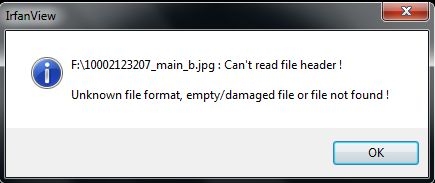

    Tak, tak jak wspomnialem powyzej. Jakby czesc plikow bylaby uszkodzona czy cos... Wejsc na partycje juz moge, ale niektorych plikow nie chce otworzyc/odczytac. na przyklad przy zdjeciach:
  • #25 17108386
    mati211p
    Posty: 16923
    Pomógł: 2585
    Ocena: 1133
    To odzyskuj w takim razie z kopii poprzez DMDE i od razu sprawdzaj poprawność plików.
