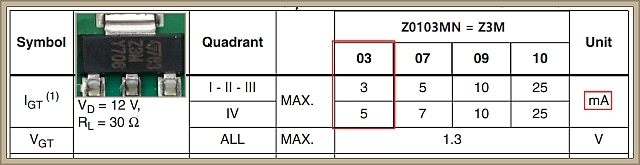

    Mam pralkę Beko, gdzie na module sterowania uszkodził się triak o symbolu Z3M S728. Oryginału nie mogę nigdzie znaleźć. Czy można zastosować zamiennik tego układu, jeśli tak to jaki? Z góry dziękuję za pomoc.

    Triak Z0103MN = Z3M (1A/600V obudowa SOT-223)
    :arrow: Do wyboru i do koloru i oczywiście tylko oryginały :D Link
