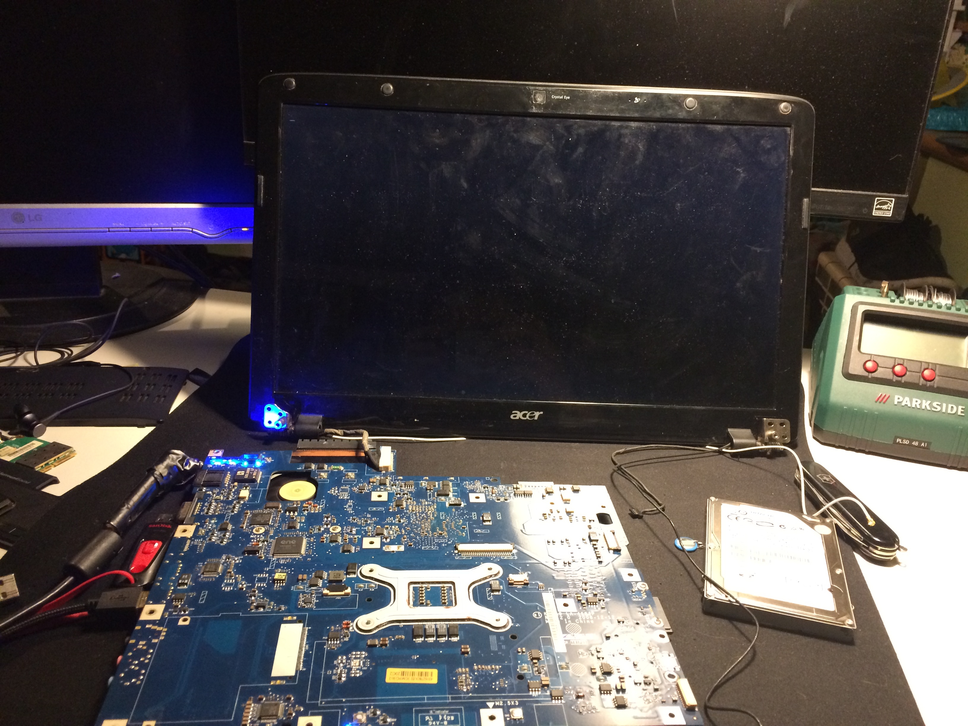

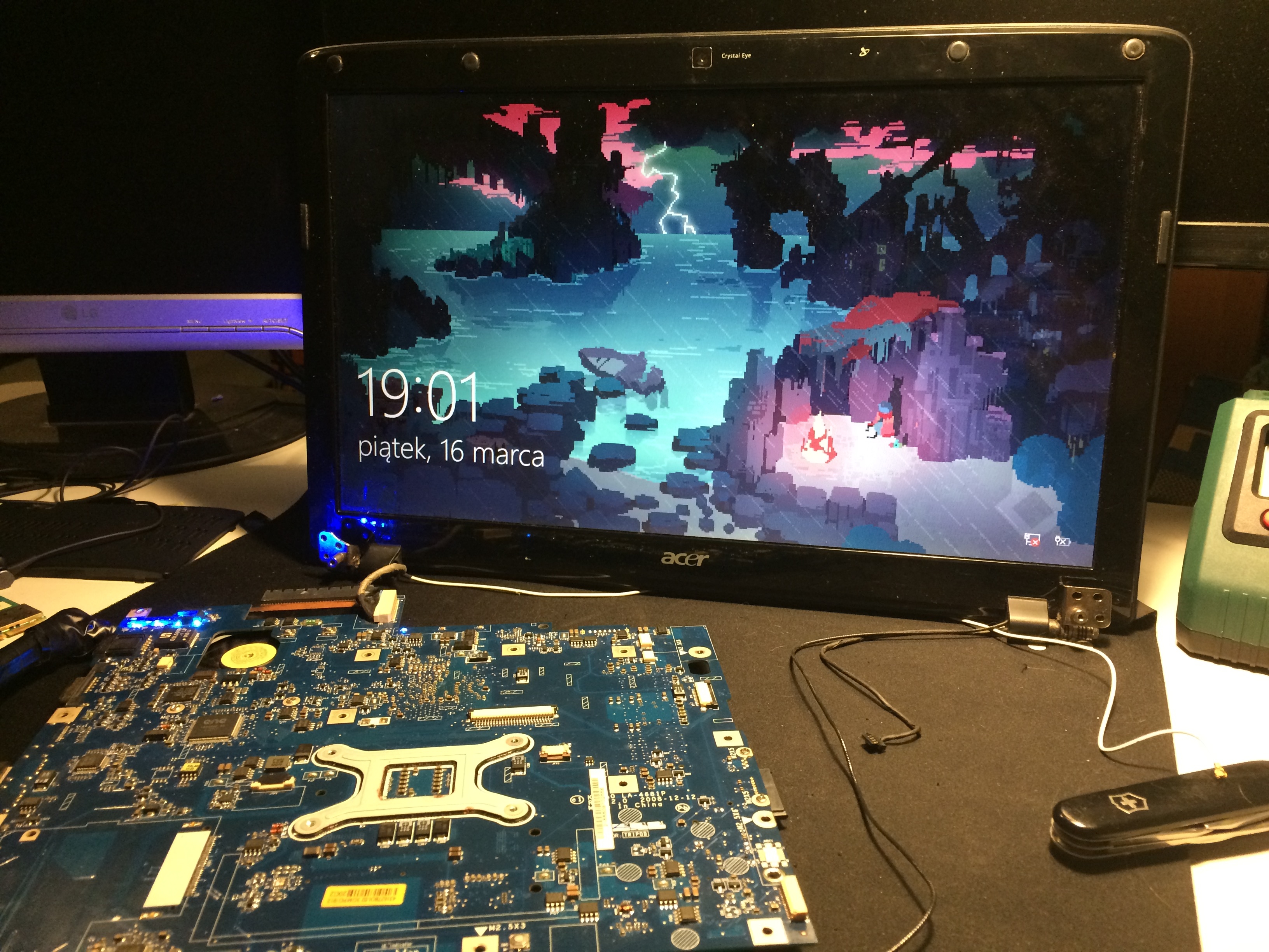

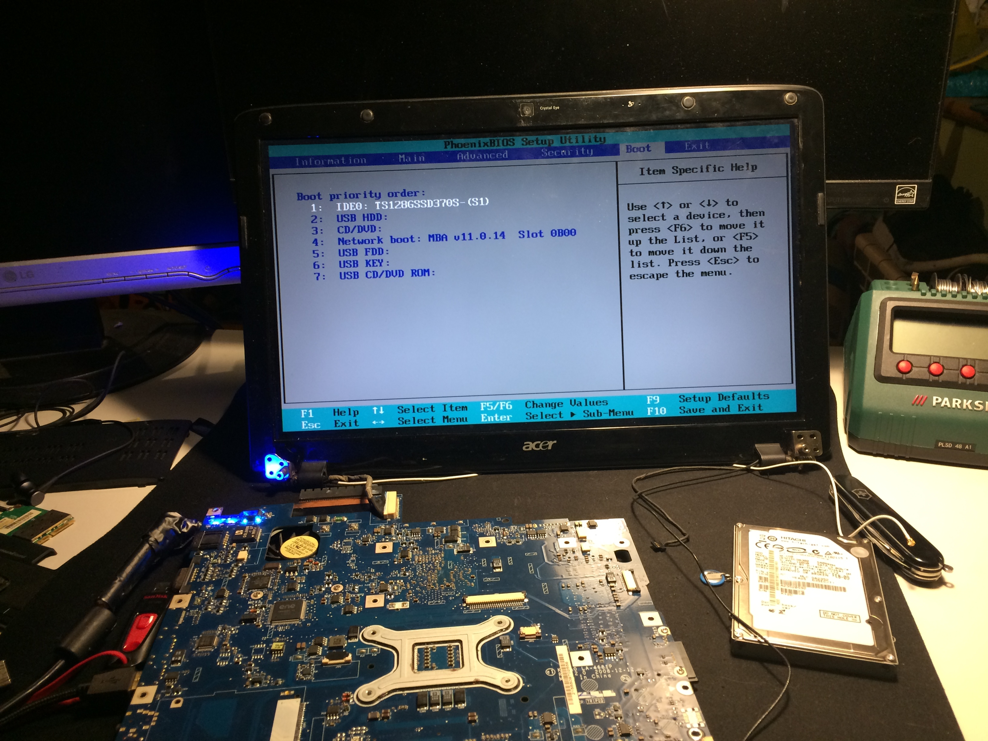

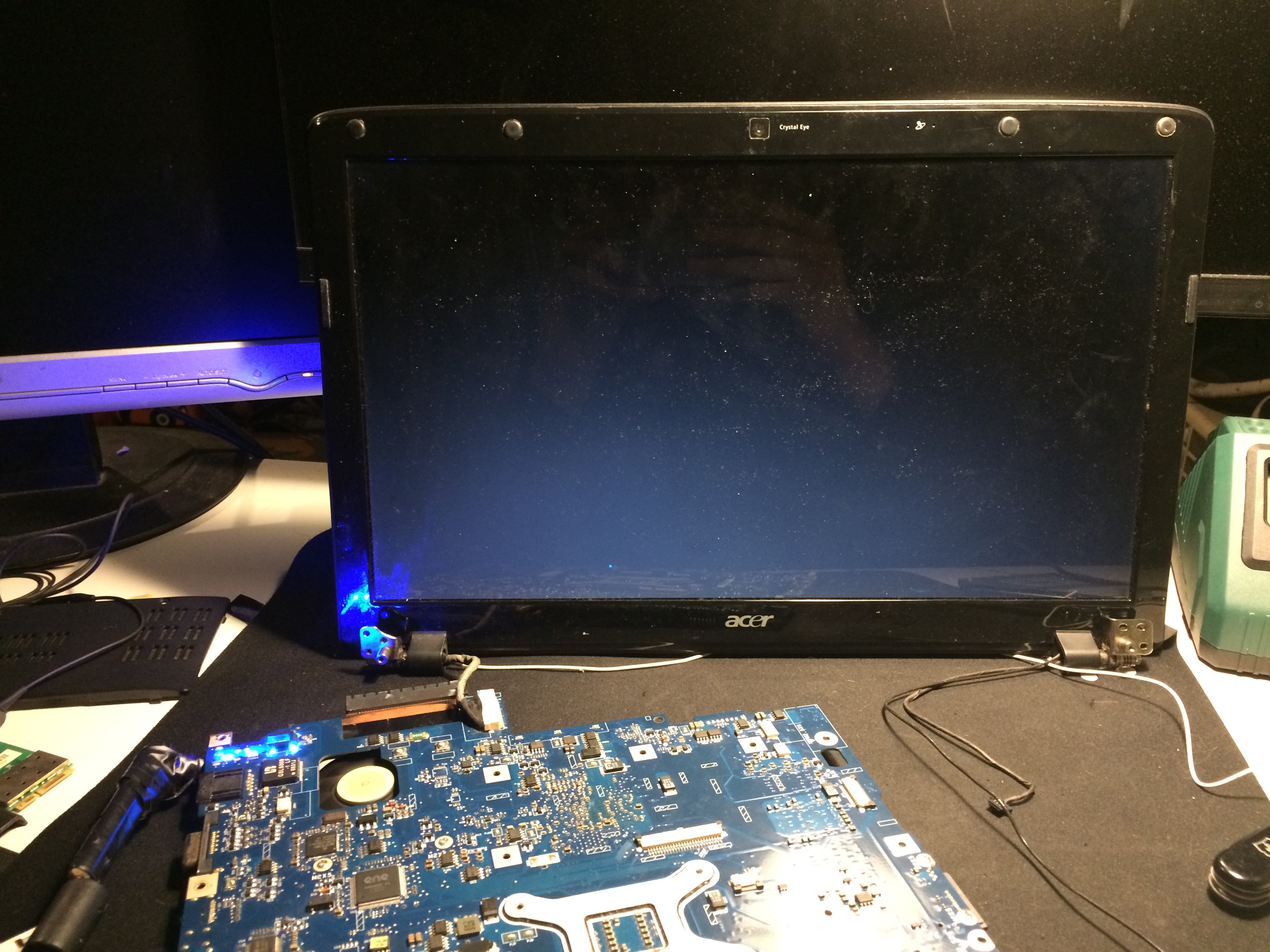

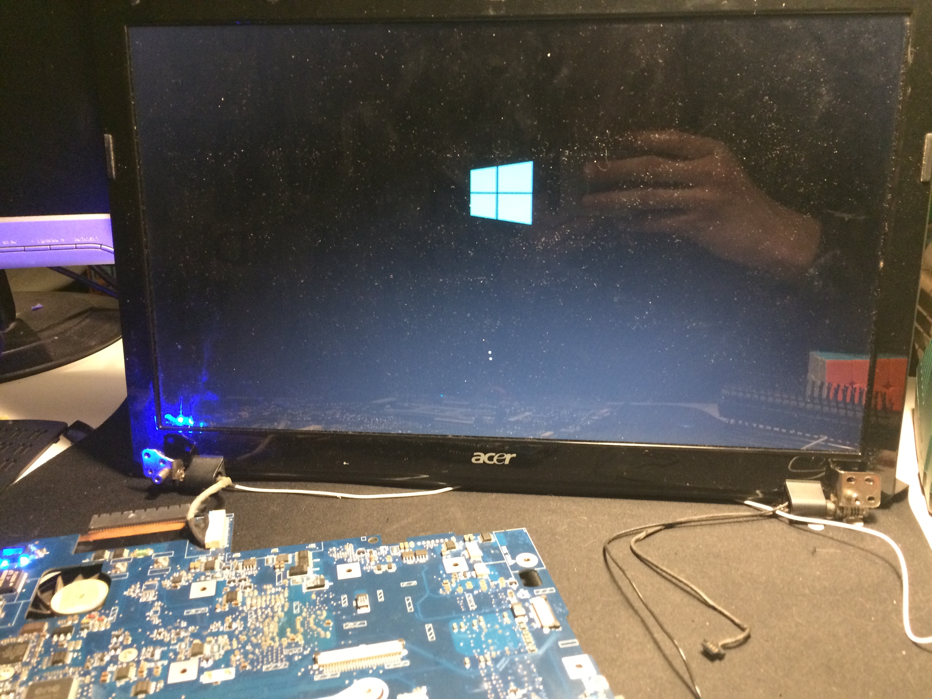

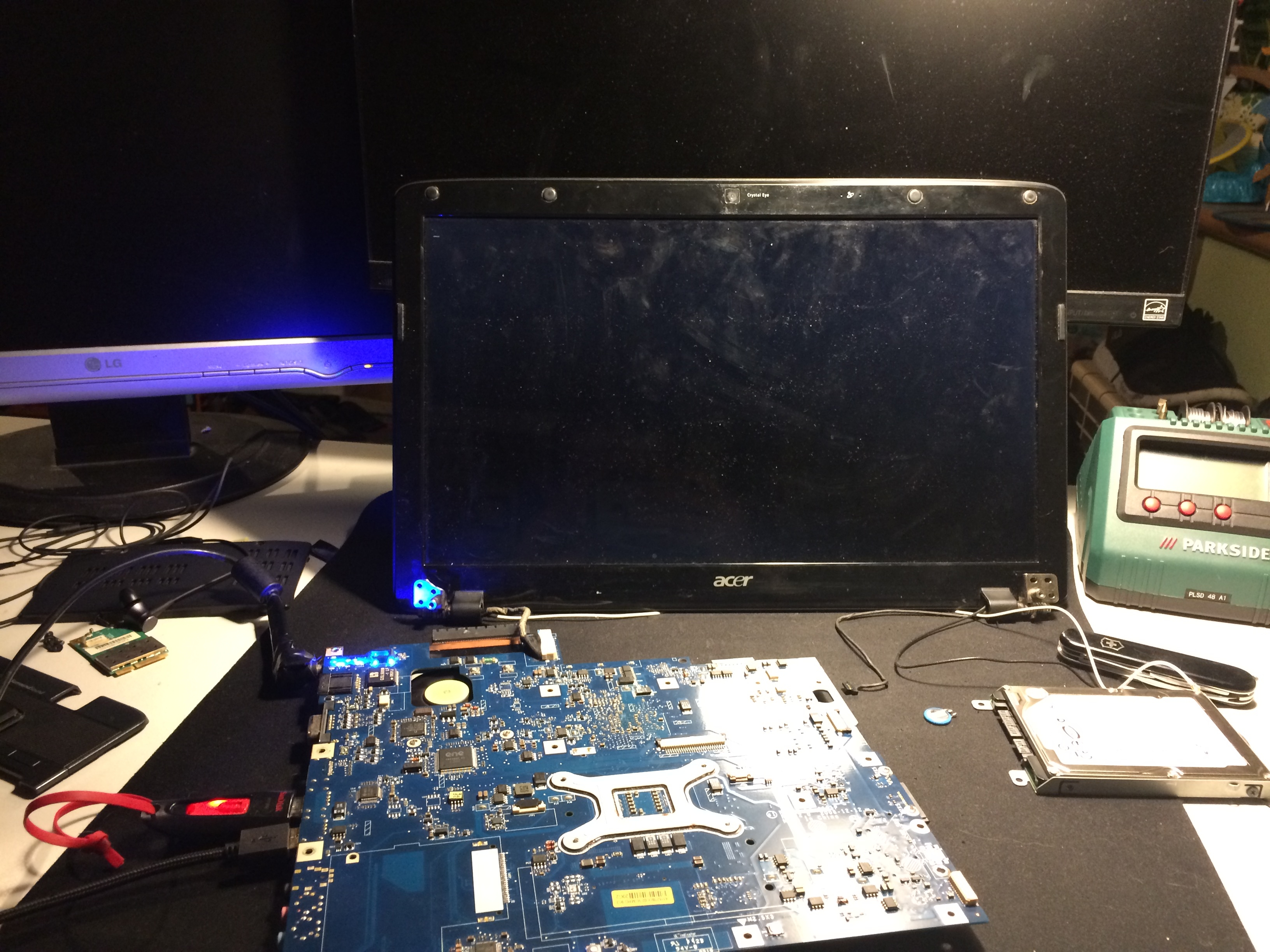

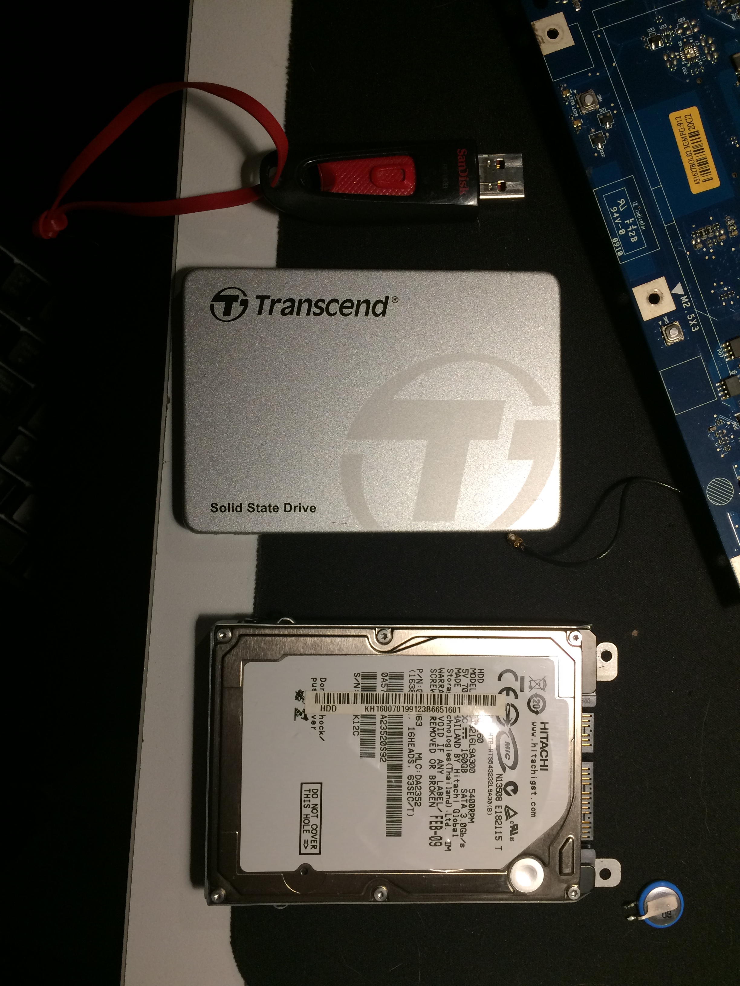

    Witam. Jak napisałem laptop potrafi uruchomić się tylko z starego dysku.
    Acer Asprie 5737Z - nie bootuje na nowym dysku i z pendrive.
    Korzystałem z tego:
    Dysk HDD - Hitachi HTS543216L9A300 160 GB 5400RPM
    Dysk SSD - Transcend SSD370 128GB
    Pendrive - Jakiś 32GB z USB 3.0
    Laptop bootował się tylko z dysku HDD, który był tam wcześniej, nie chce się bootować z dysku SSD na którym jest zainstalowany czysty system Windows 10 Pro 64, ani z pendrive z którego instalowałem system na innym komputerze.

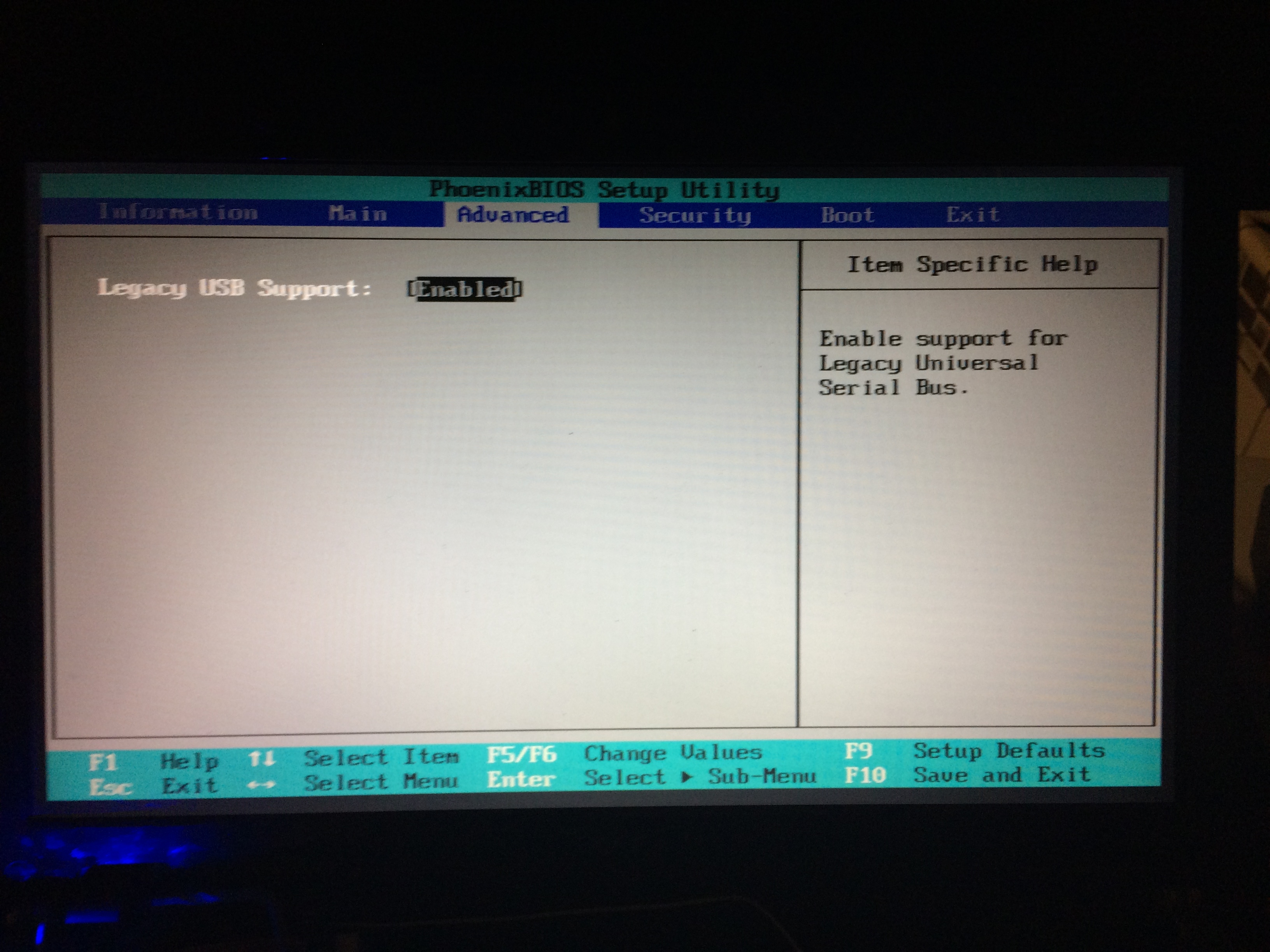

    Przesyłam wszystkie zakładki biosu i jak wyglądały kolejki bootowalności:
    Sam dysk HDD:
    Acer Asprie 5737Z - nie bootuje na nowym dysku i z pendrive.Acer Asprie 5737Z - nie bootuje na nowym dysku i z pendrive.Acer Asprie 5737Z - nie bootuje na nowym dysku i z pendrive.

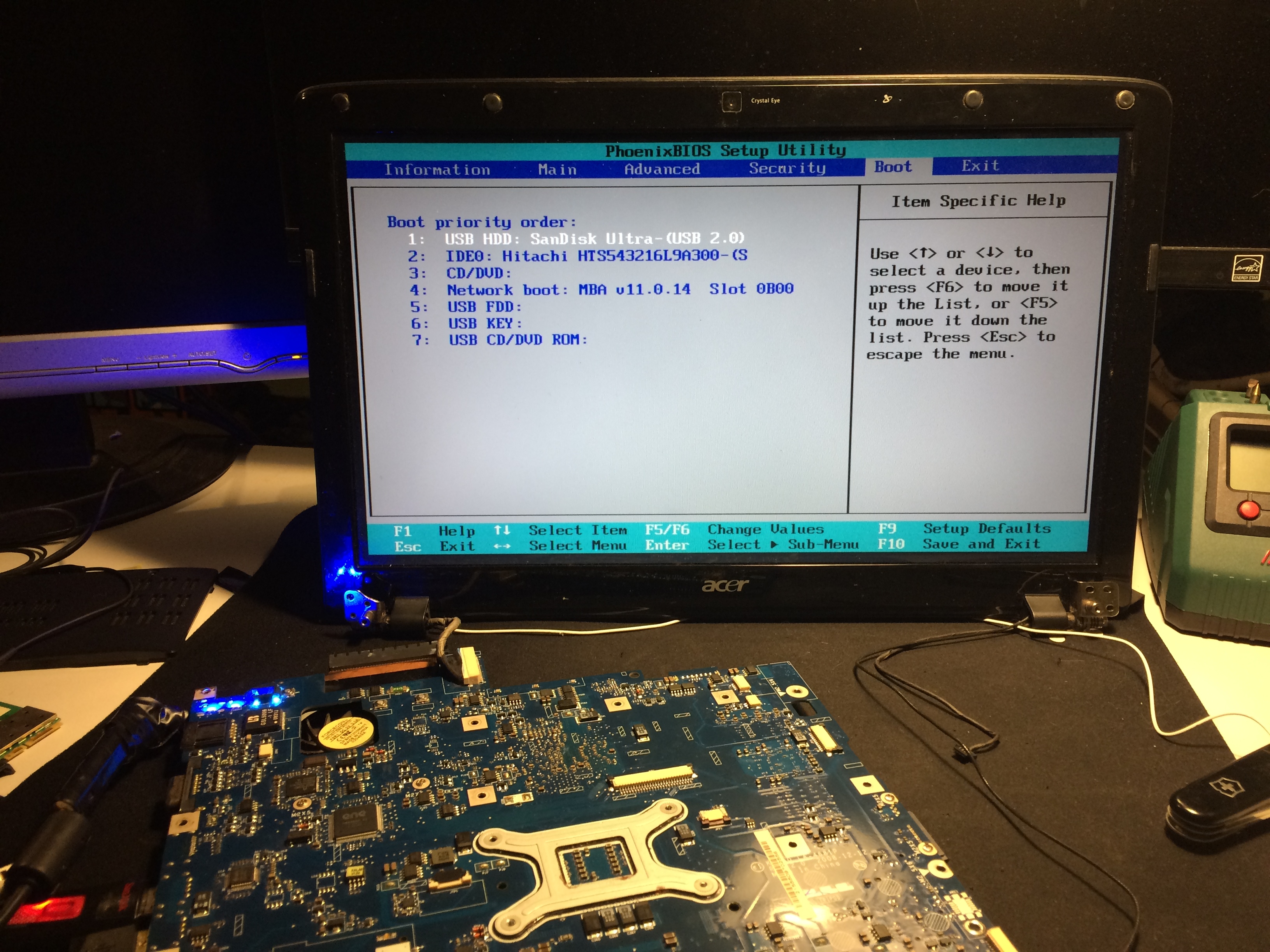

    Dysk HDD i pendrive (pendrive pierwszy):

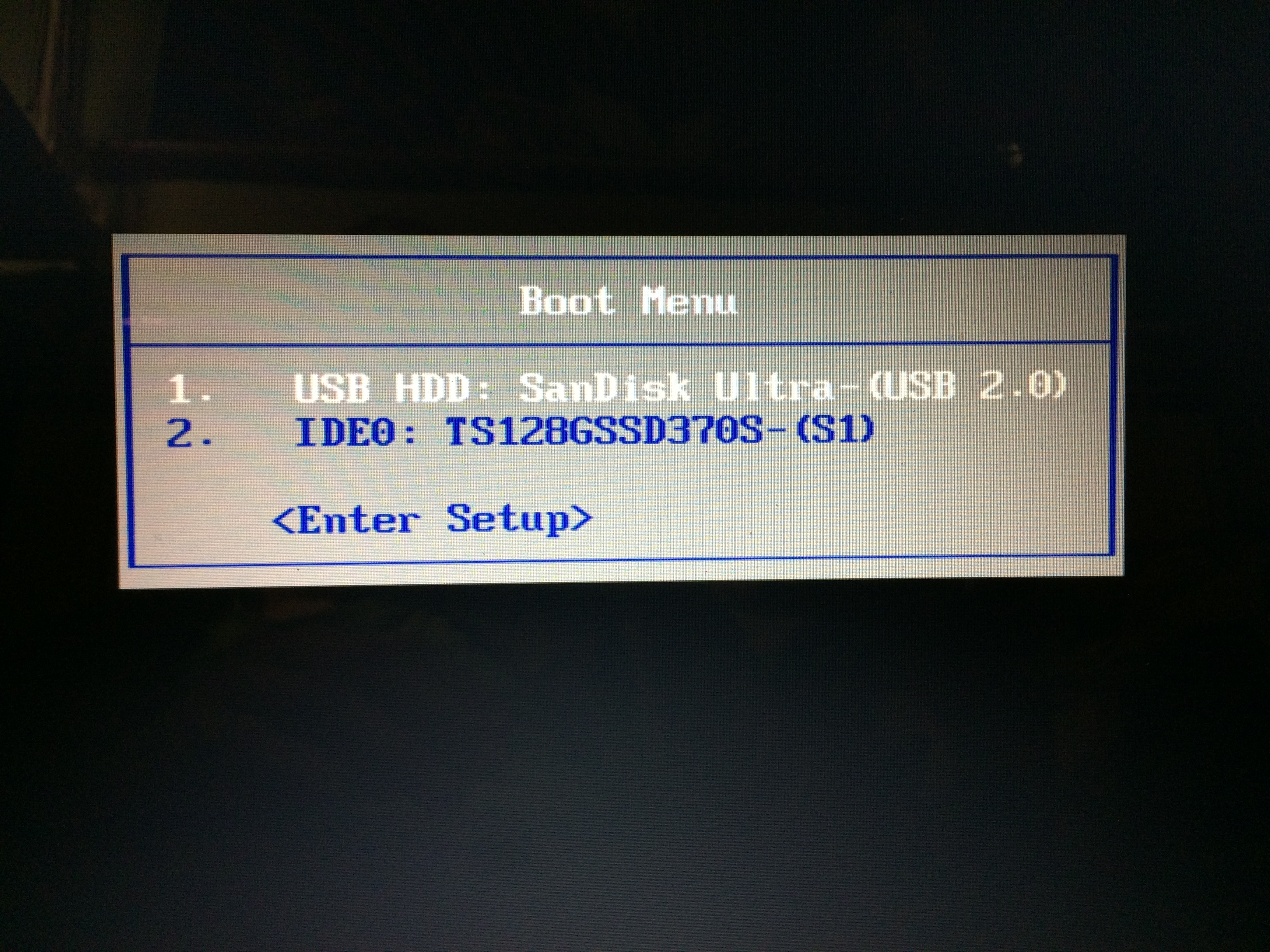

    Dysk SSD:

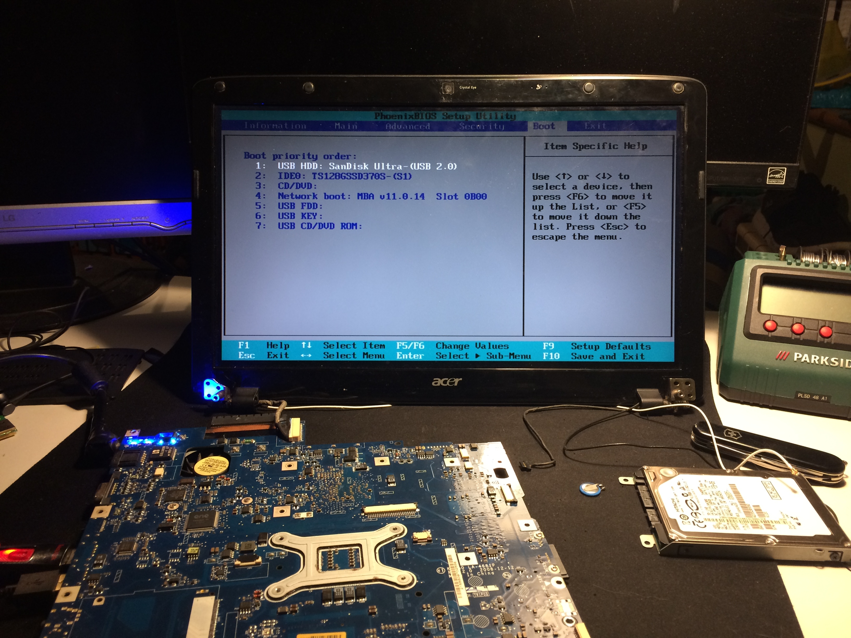

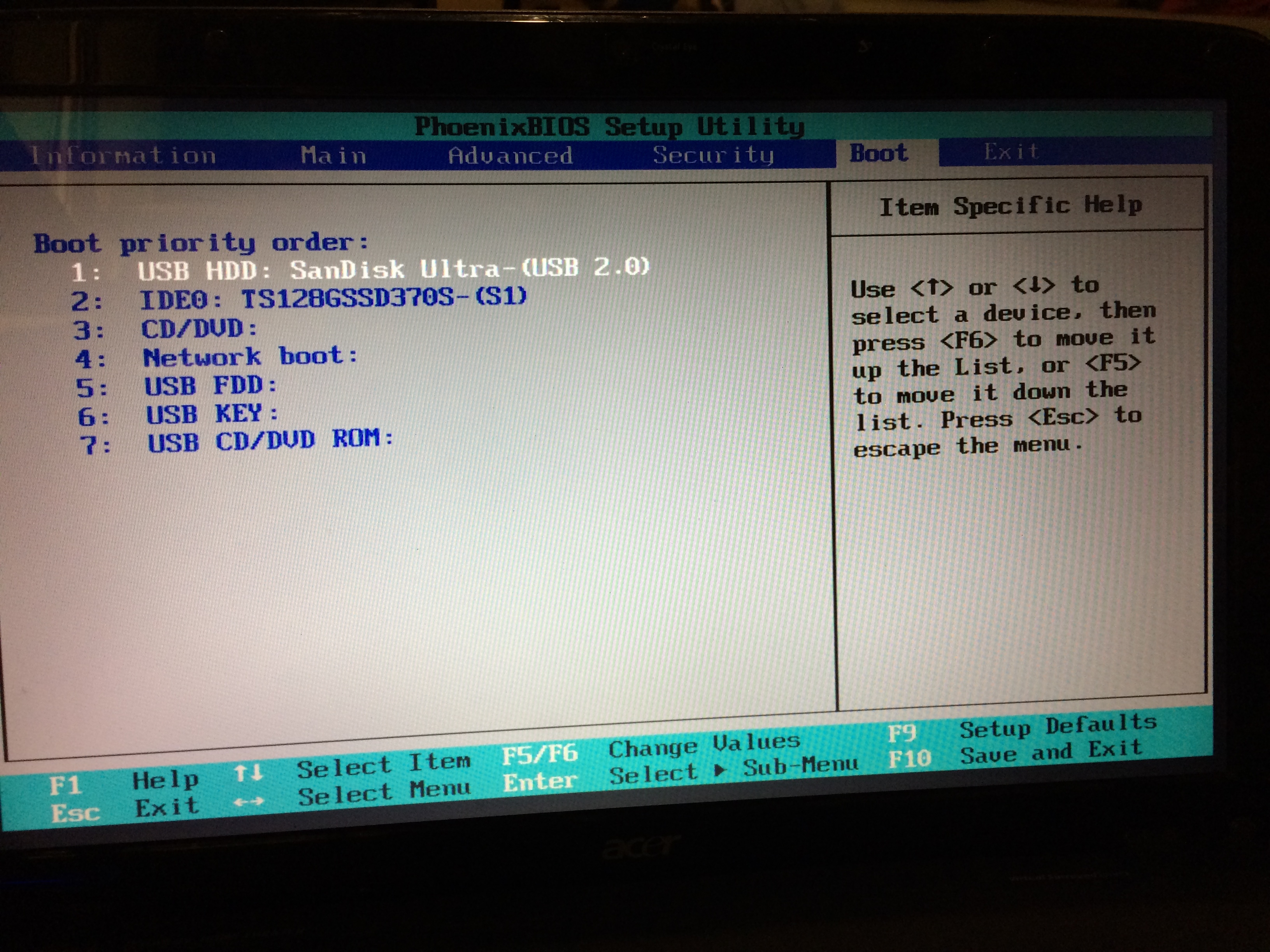

    Dysk SSD i pendrive (pendrive pierwszy):

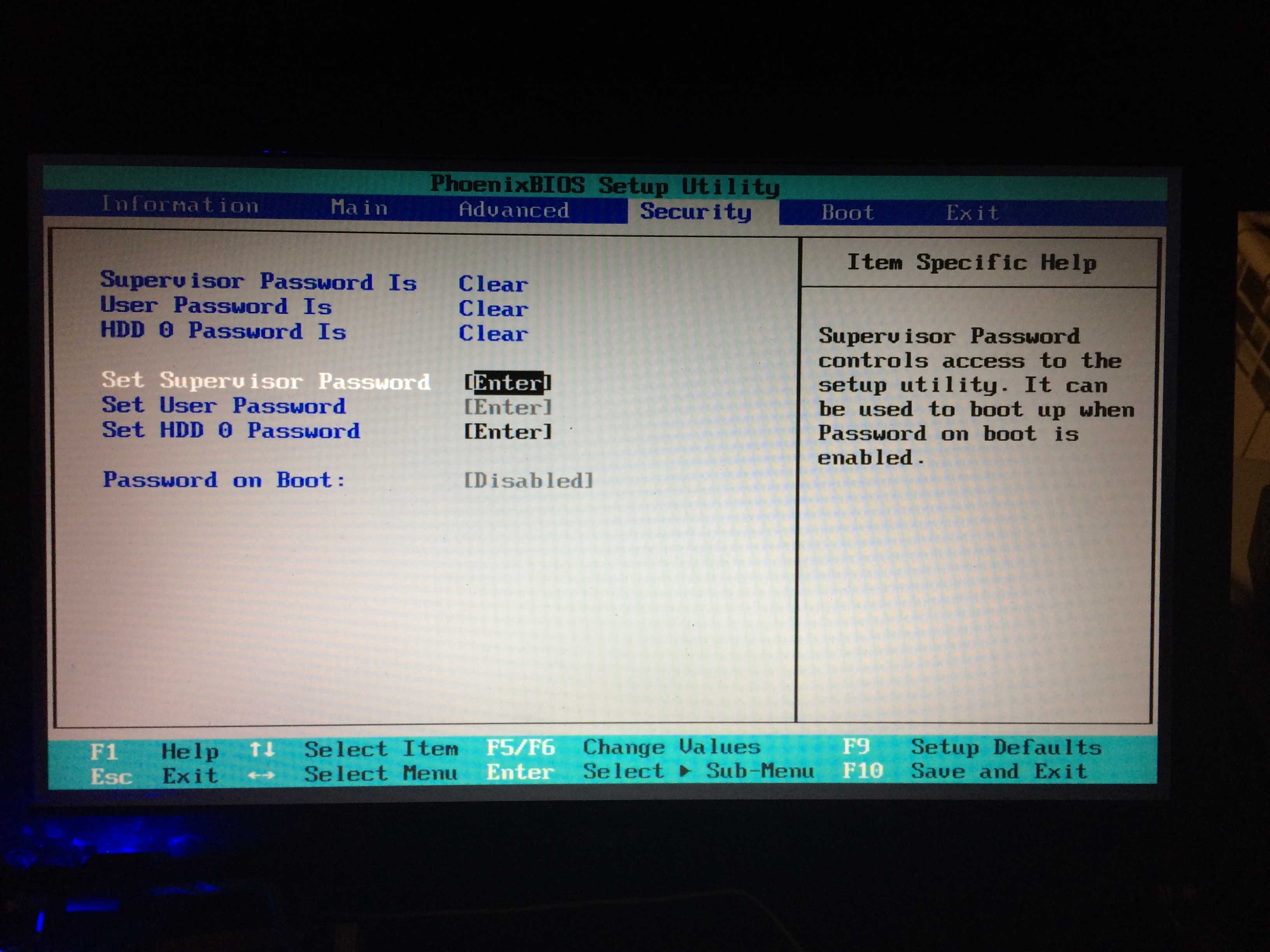

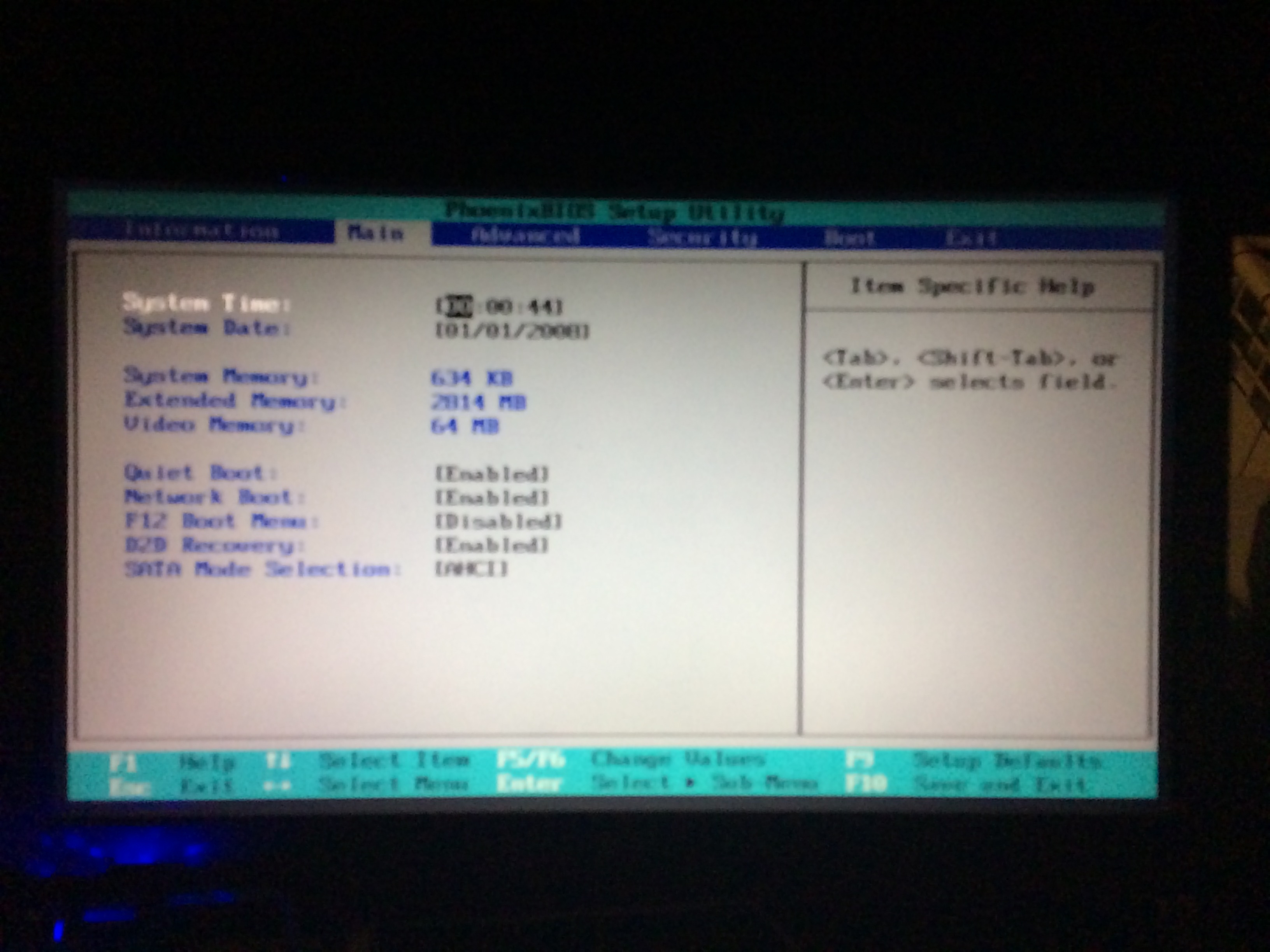

    BIOS:
    Acer Asprie 5737Z - nie bootuje na nowym dysku i z pendrive.Acer Asprie 5737Z - nie bootuje na nowym dysku i z pendrive.Acer Asprie 5737Z - nie bootuje na nowym dysku i z pendrive.Acer Asprie 5737Z - nie bootuje na nowym dysku i z pendrive.
    Jeśli dodałem w złym dziale proszę o przeniesienie, pytałem się już kilku kolegów, ale nie wiedzieli w czym problem. ;c Bardzo proszę o pomoc.

    W BIOS'ie spróbuj zmienić "F12 Boot menu" => Enabled
    Pendrive włóż do portu 2.0 i wymuś bootowanie ręcznie z pendrive.
  • #5 17109081
    mam3ja
    Poziom 7  
    Posty: 10
    no jest to samo, cały czas miga podkreślenie i ten laptop posiada tylko porty 2.0

    Wyłącz laptopa. Wsadź do portu USB pena a następnie uruchom go i wejdź przy starcie do BIOSu i zobaczysz go na liście z oznaczeniem jego i nazwą. A chwila ty masz dysk podpięty do portu USB przez kieszeń?
  • #7 17109112
    mam3ja
    Poziom 7  
    Posty: 10
    przez kieszeń (inwest SATA ), próbowałem to zrobić zdjęcie up^

    widzę, że masz duży problem z odczytywaniem informacji z obrazków. Acer Asprie 5737Z - nie bootuje na nowym dysku i z pendrive.
    Jak widać na przedstawionym obrazku pendrive jest 1 w kolejce, a rezultat (zdjęcie obok w 1 poście) jest taki sam jak przy podłączonym HDD zamiast sata i z samym SSD. Migające podkreślenie, które utrzymuje się przez 30 minut (sprawdzałem w każdej konfiguracji)

    Przecież ja tu widzę że jeden dysk jest podpięty do kieszeni a drugi pod gniazdo SATA? Ty chcesz uruchomić system z kieszeni przez port USB bo nie rozumiem?
  • #11 17109287
    mam3ja
    Poziom 7  
    Posty: 10
    Problem jest w tym, że laptop nie bootouje ani z pendrive podpiętego pod USB 2.0 ani z dysku SSD, który jest podpięty do "kieszeni". Natomiast z tej samej "kieszeni" bootuje dysk HDD. Jakieś pomysł, dlaczego nie mogę bootować z pendrive ani z SSD?

    Zrobiłem formata na dysku SSD był czysty i ustawiłem kolejkę
    Pendrive pod USB 2.0
    Dysk SSD czysty
    i dla pewności wymusiłem bootowanie przez pendrive, jednak nic to nie pomogło rezultat jest taki sam jak wcześniej.

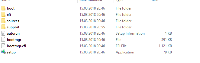

    jakim narzędziem się posłużyłeś do zbootowania pendrive?
  • #24 17116369
    Pedros050
    Posty: 17915
    Pomógł: 2471
    Ocena: 3930
    @9396264 Jakim programem zgrałeś obraz ISO na pena?

    Legacy zamiast UFEI i widzi pena i botuje
  • #26 18963289
    V01115635
    Poziom 8  
    Posty: 159
    Ocena: 30
    Wyłącz opcje Quiet Boot, sprawdź priorytet rozruchu, ustawiając na instalację systemu z pena.
    Druga z możliwych przyczyn, to możliwe że masz zrobiony pendrive z instalką pod UEFI. Dla tego sprzętu instalaka musi być przygotowana w trybie partycjonowania MBR dla BIOS.
