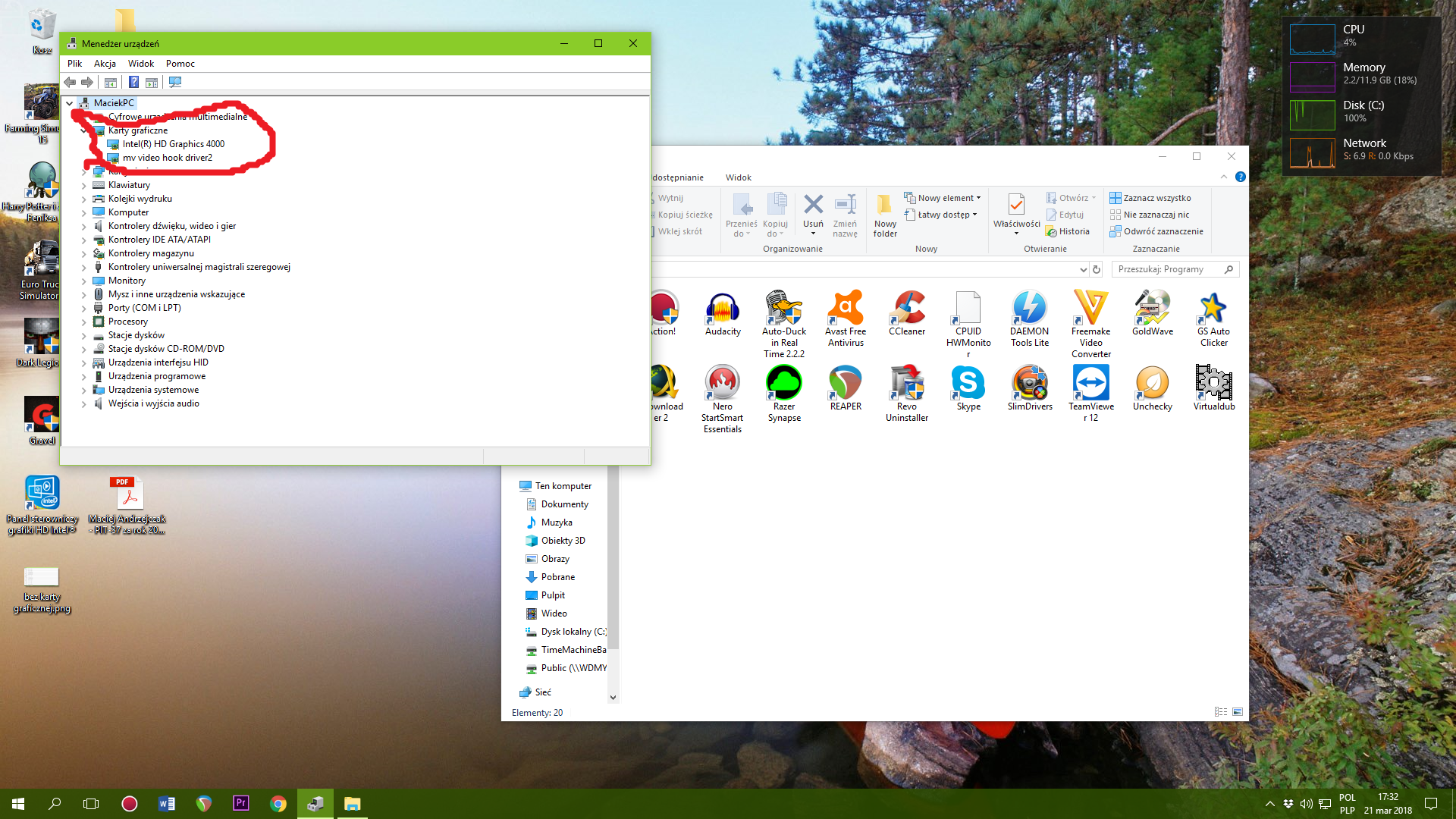

    Dziś rano włączyłem komputer i ku mojemu zdziwieniu nie uzyskałem obrazu na monitorze. Po kilku restartach komputera, monitor podłączyłem do zintegrowanej grafiki - działa normalnie.
    Wchodząc w menadżer urządzeń nie widzę swojej karty graficznej (AMD Radeon - niestety nie pamiętam co to za model).
    Do wczoraj wszystko było w porządku, Windows się nie aktualizował, sterowniki również nie (zawsze robię to ręcznie)
    Odinstalowałem sterowniki Radeon, jednak przy próbie ponownego ich zainstalowania otrzymuję komunikat, iż nie wykryto karty graficznej.
    Próbowałem już najpopularniejszego sposobu, czyli w cmd:
    bcdedit /set pciexpress forcedisable, restart komputera.
    Jednak nic to nie dało. Dodam tylko, że karta graficzna fizycznie działa, wentylator się kręci.

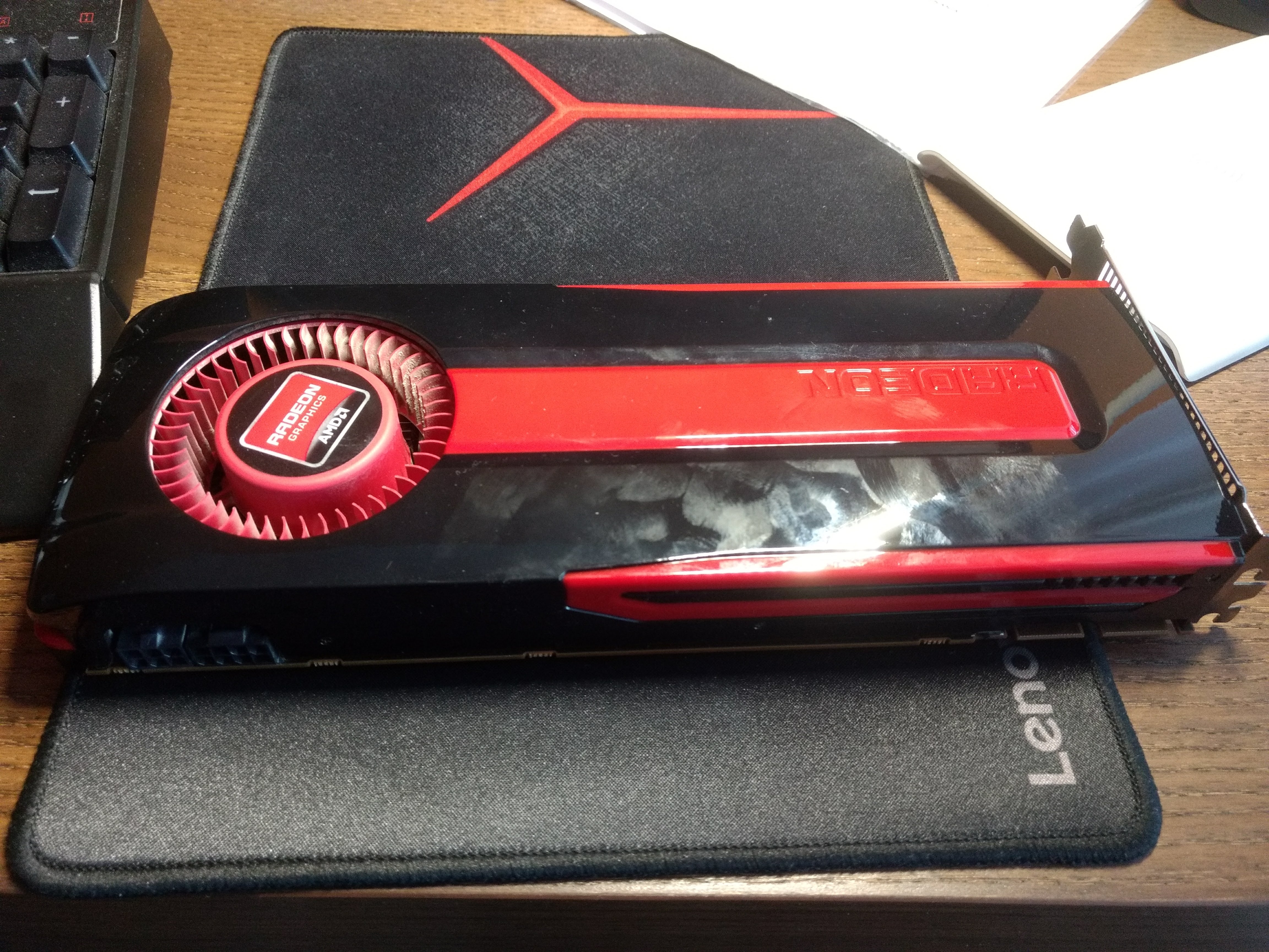

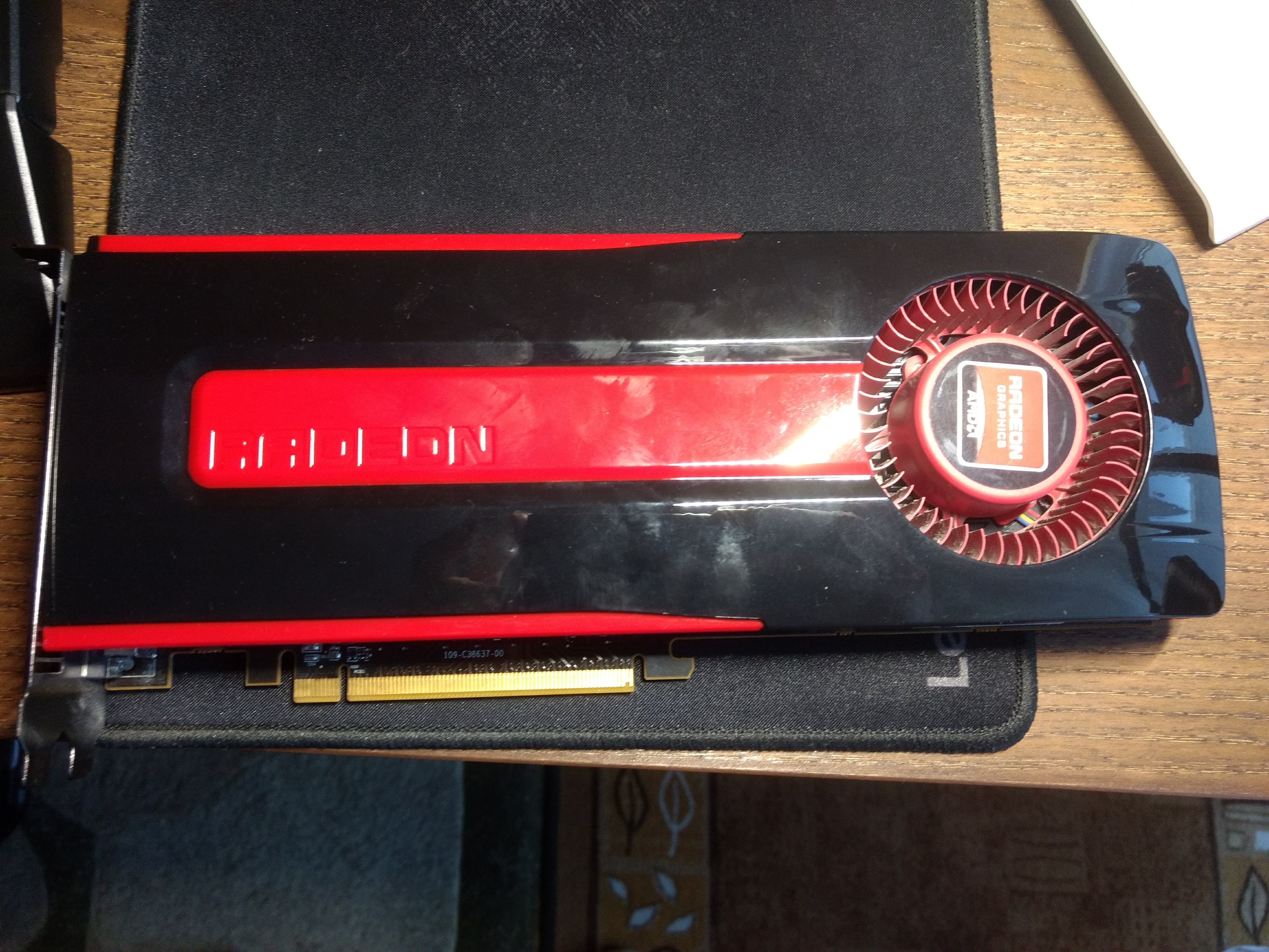

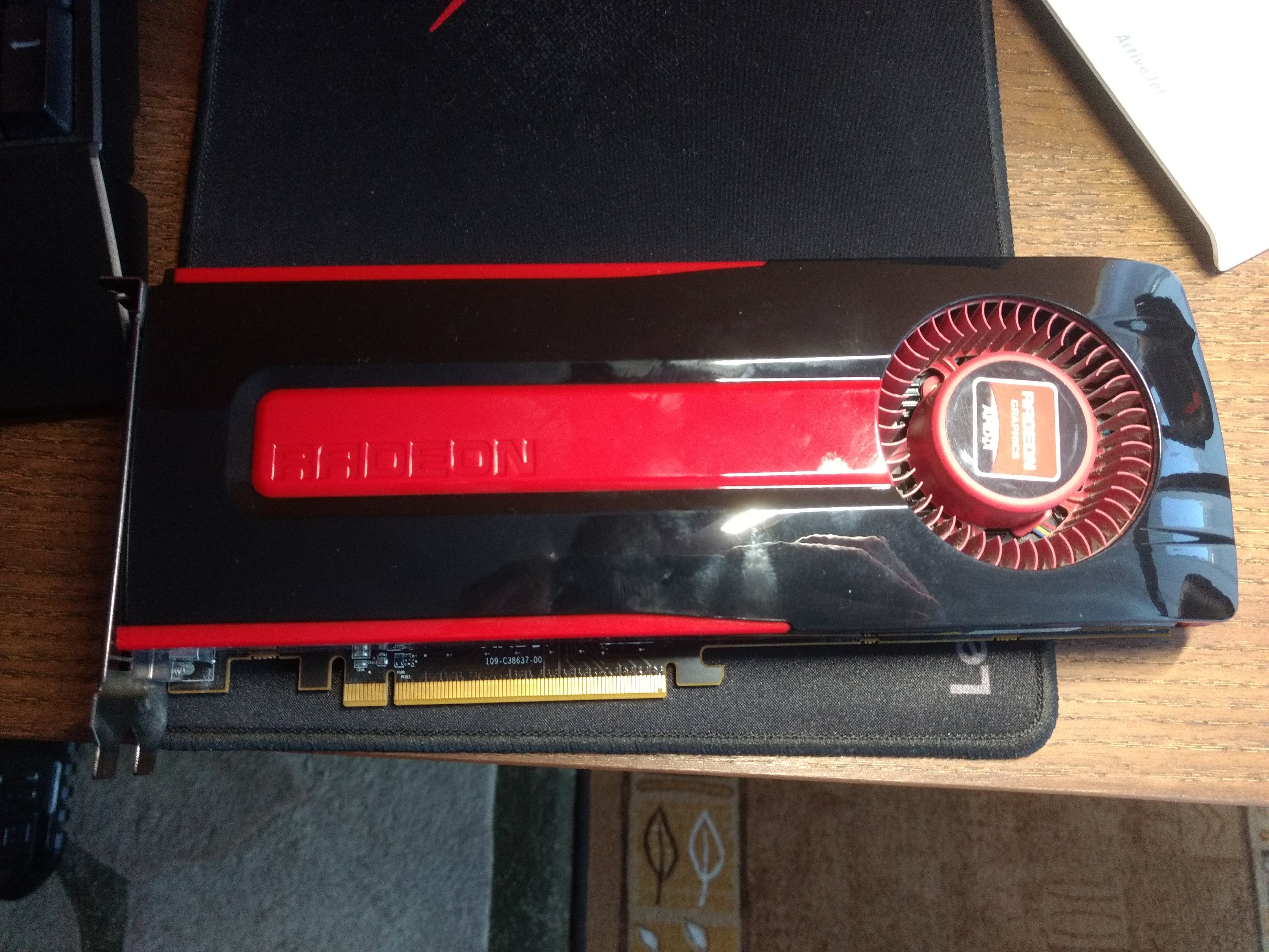

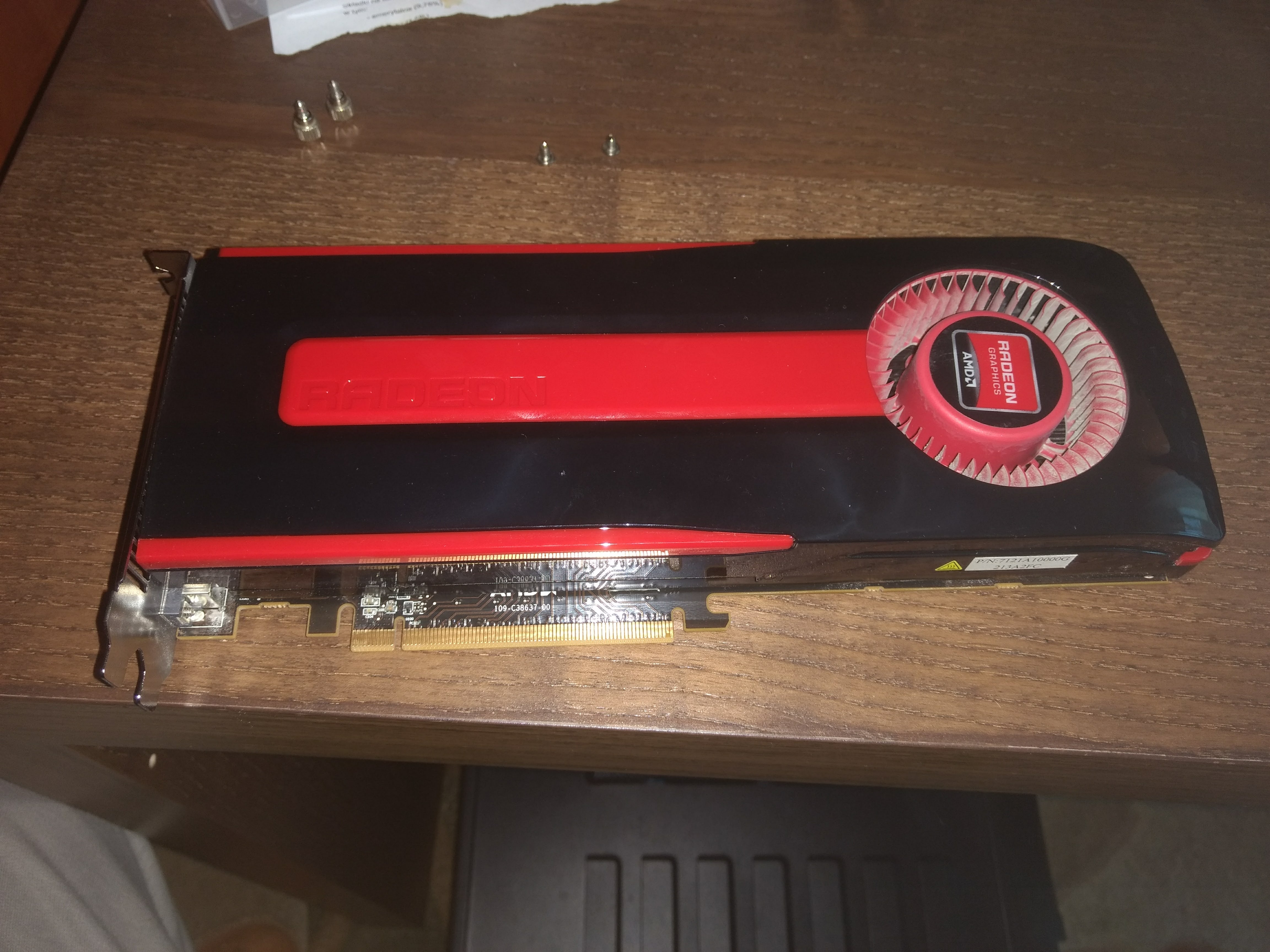

    Karta posiada dodatkowe zasilanie (wygląda, że z nimi jest wszystko w porządku), w załączniku dorzucam jej poglądowe zdjęcia.
    Windows 10 nie wykrywa karty graficznej (do wczoraj było ok)Windows 10 nie wykrywa karty graficznej (do wczoraj było ok)Windows 10 nie wykrywa karty graficznej (do wczoraj było ok)Windows 10 nie wykrywa karty graficznej (do wczoraj było ok)
    Odpiąłem kartę, przeczyściłem styki na karcie spirytusem i odkurzyłem złącze na płycie głównej. Tak wygląda zasilanie bez karty (jeżeli nie o to chodziło, to poproszę o podpowiedź :P)
    Windows 10 nie wykrywa karty graficznej (do wczoraj było ok)bez karty ...icznej.png (180.2 kB)Musisz być zalogowany, aby pobrać ten załącznik.
    Tak wygląda zasilanie z kartą graficzną:
    Windows 10 nie wykrywa karty graficznej (do wczoraj było ok)z kartą gr...ficzną.png (100.15 kB)Musisz być zalogowany, aby pobrać ten załącznik.
    A tak w tej chwili wyglądają karty graficzne (nie wiem czym jest ta druga "karta graficzna")
    Windows 10 nie wykrywa karty graficznej (do wczoraj było ok)karty graf..zne.png (1.87 MB)Musisz być zalogowany, aby pobrać ten załącznik.
    Przywróciłem biosa do ustawień początkowych, jednak nie mam pojęcia jak go zaktualizować.

    Trudno ruszyć szare komórki i wpisać w google numer z laminatu karty "109-C38637-00",
    który widać nawet na zdjęciach, jest to najprawdopodobniej któryś z tych modeli kart: [HD 7950/7970/7990]
    Podejrzewam że od spodu karty jest jakaś nalepka na której widnieje model, bądź jakiś numer po którym by można było dokładniej zidentyfikować kartę.
