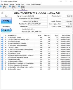

    Witam. Całkiem mało używany dysk, a już ma ''uwaga'' co z nim zrobić? pokieruje ktoś krok po kroku co zrobić?

    Na 31 włączeń dysku, 22 wyłączenia zostały spowodowane odcięciem zasilania. Ciekawe :)
    Weź ten dysk i go sformatuj, ale nie szybkim formatem tylko normalnym. Tak wiem, długo zejdzie ale jest duża szansa że jest to błąd logiczny i dysk się naprawi nie zapisując i nie relokując się na sektor zapasowy.

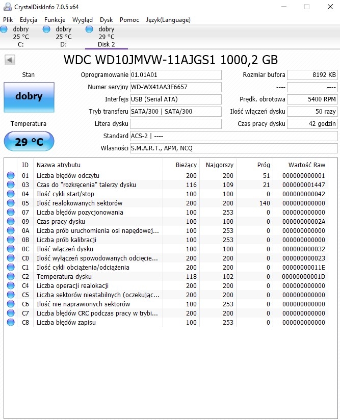

    Pokaż SMART tego dysku.

    Jeżeli parametry 05, C4, C5, C6 wynosi zero, to faktycznie pomogło i był to błąd logiczny.

    Nie wiadomo czy pomogło, dlatego proszę autora o ponowne zamieszczenie SMART'u dysku.

    A 01, też tam teraz jest zero?
    Słusznie kolega zauważył że dla dysków WD parametr ten powinien wynosić zero.
    Jednak że na chwilę obecną (z zamieszczonego SMART'u) jest on znikomy i jedynie do monitorowania czy nie wzrasta w szybkim tempie.
    Nie ma co wróżyć w ciemno.
    Poprosimy o ponowny SMART i będzie można powiedzieć coś więcej.

    Proszę :) Dysk zewnętrzny WD 1TB - co robić, gdy CrystalDiskInfo pokazuje UWAGA?

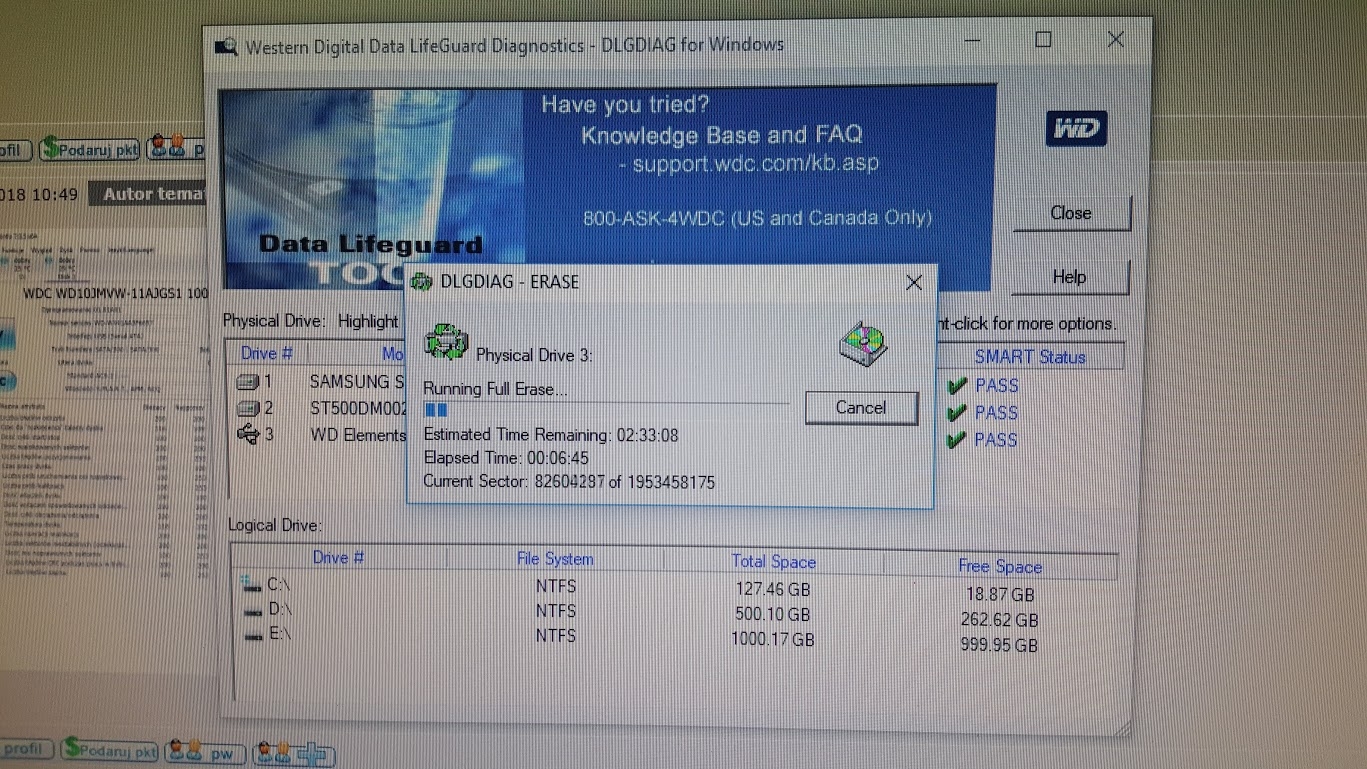

    Robię jakiś ERASE :) nawet nie do końca wiem co to, ale robię ;) Chyba zerowanie dysku? :)Dysk zewnętrzny WD 1TB - co robić, gdy CrystalDiskInfo pokazuje UWAGA?

    Na obecną chwilę jest dobrze, wzrost parametru 01 mógł być spowodowany błędem odczytu tego logicznego błędu.
